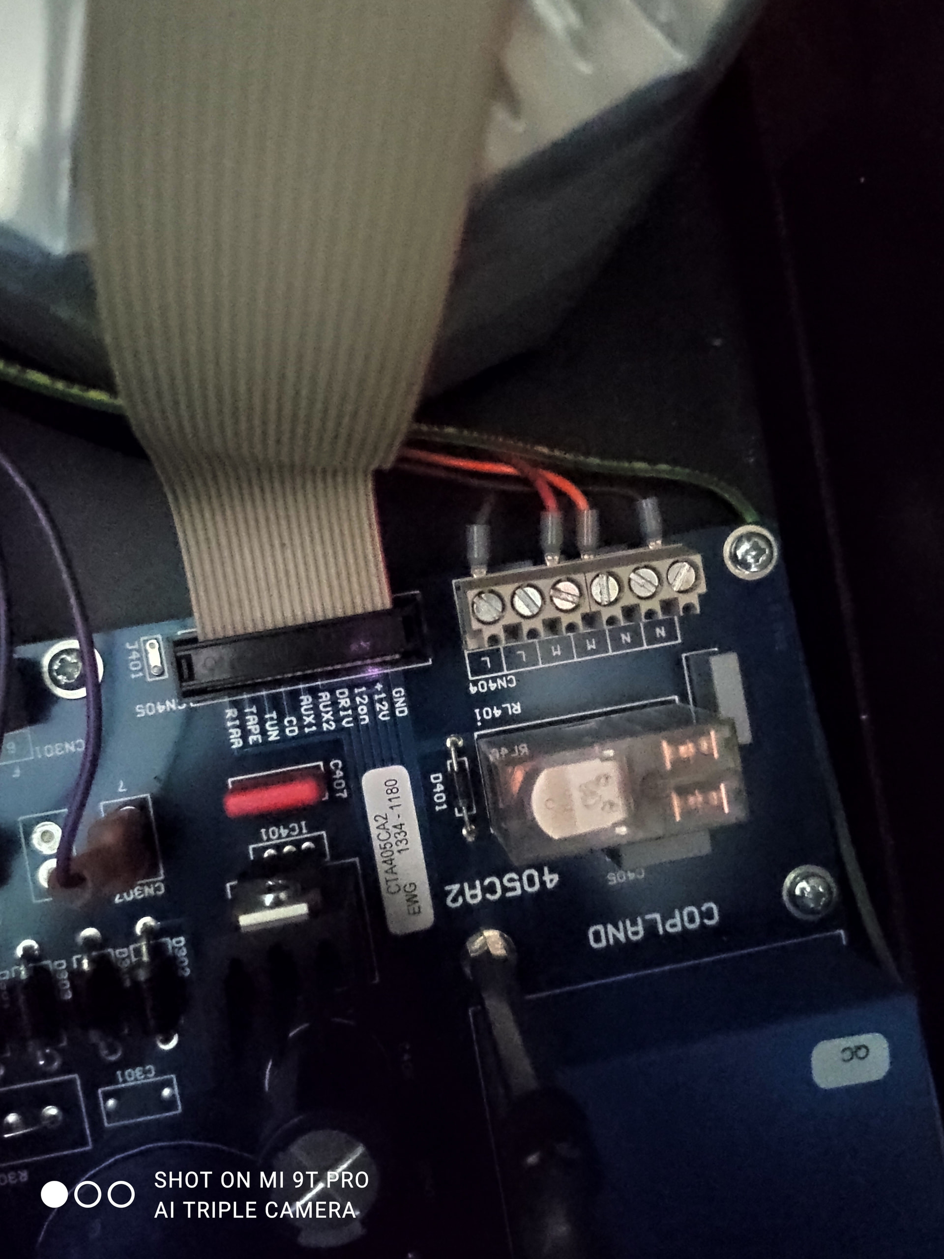

Вчера вечером случилась неприятность:
усь 405А стоял как обычно в режиме стенд бай, горел красный светодиод. Последний раз включал его вроде в пятницу, 30.01.
Направил пульт д/у на усь, нажал нужную кнопку. В усе был слышен стандартный щелчок, светодиод моргнул и погас. Больше усь не на что не реагирует
(при нажатии на кнопку tape видно, что зеленые светодиоды входов, которые по кругу, моргают).
Усь никогда ранее не вскрывался.
Подскажите, что может быть, куда копать ? предохранитель может крякнул ?
Коллега, по несчастью. Если бы это был предохер, то по идее вообще бы питания не было и ничего не моргало, полный кирпич, проходил такое на лампе. В баре есть грамотные и отзывчивые коллеги, они думаю помогут.
В усилителе 2 трансформатора и 2 блока питания. Маленький дежурный и основной силовой. Через реле включается силовой трансформатор.
Вот оно это реле
спасибо за инфу, буду смотреть реле
Я после пары ночных отключений света, одно из которых при появлении напряжения начало дергать мотор холодильника, думал ему конец, но обошлось…усь и сидюк были в стендбае. Теперь они на ночь всегда задними выключателями вырубаются.
Для начала проверьте предохранитель на 200ma
