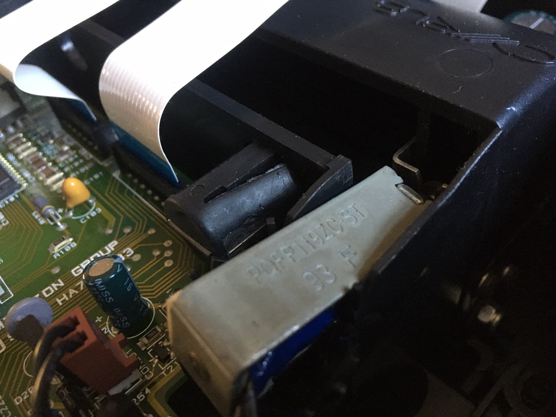

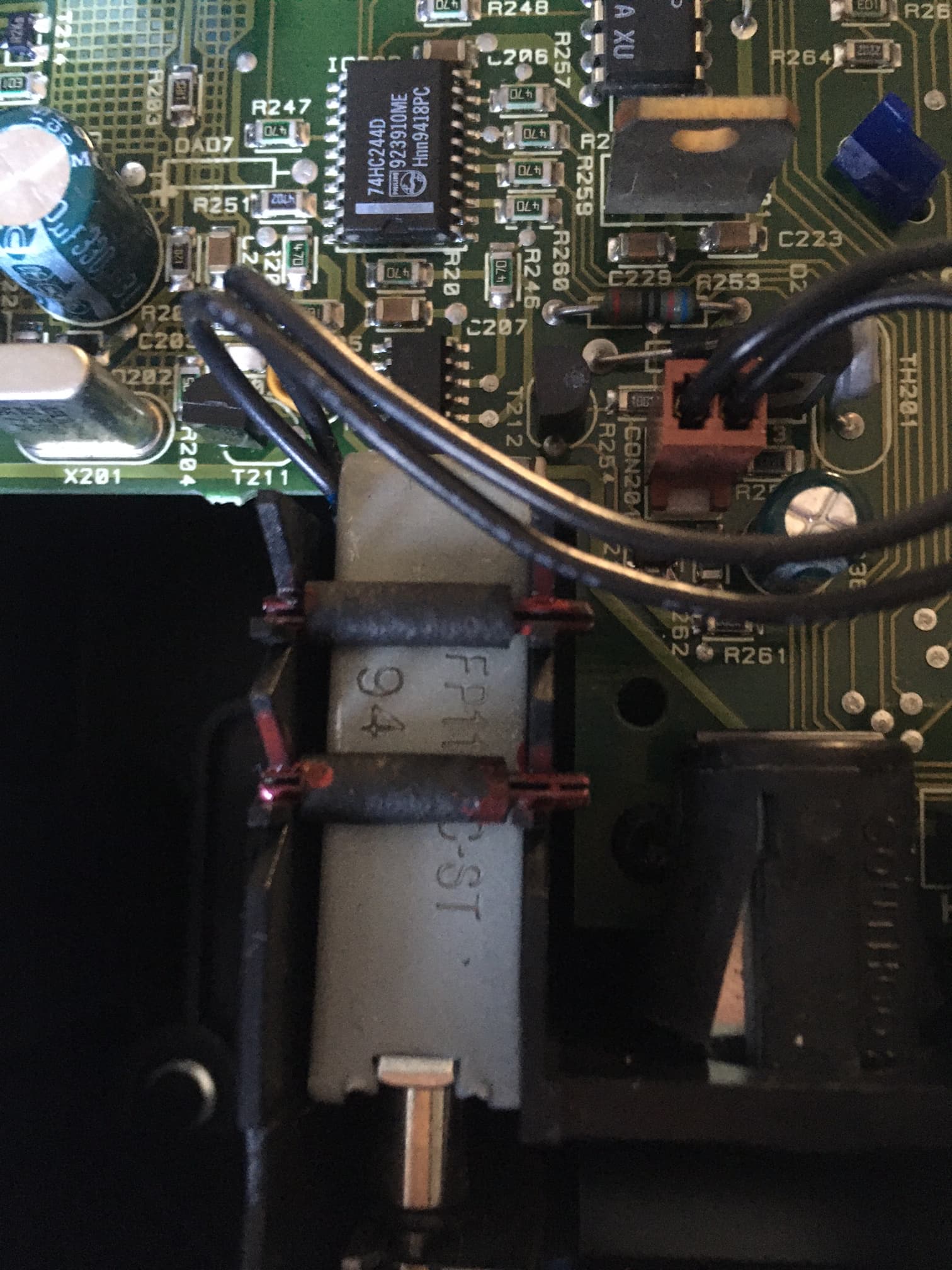

выложу тут на всякий случай, у нас с @iamadami - у него на dad7 у меня на discmaster крышка привода захлопывается не кошерно, нет плавности как на вот этом видосике
я когда менял этот соленоид пробовал разглядеть что там может быть, искал легкую пружинку - очень похоже что на видосике подпружинена крышка. ничего не нашел.

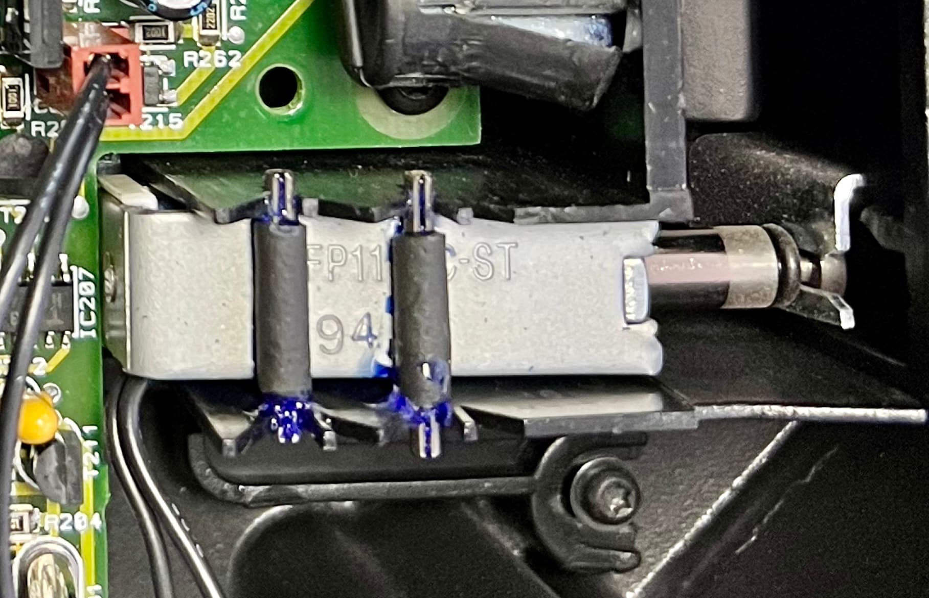

сейчас вот сервисмануал искал и наткнулся на статейку про ремонт и вот она пружинка на втором фото, подпружинен сам штырек который выталкивается электромагнитом и толкает крышку. а на обратном ходе должна срабатывать пружинка мягкая
https://www.markgrob.nl/2015/05/mission-cyrus-dad-7-missing-solenoid-and-lid-detection-problem/
у меня пружинки не было как на первом
так и на втором экземпляре
Дим, и у тебя на dad7 нет наверняка, вообще с сайруса станется, на складе закончились и не поставили например. Надеюсь Вадим нам тоже расскажет как с крышкой у него дела…
или пружинку этот голландец сам наколхозил? загадка блин… надо же разобраться и правда :slight_smile:

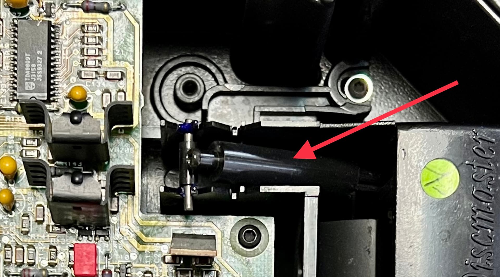

Вот фото этого места на моем. Думаю никакой пружинки с завода нету. Там есть:
  • демпфер (механический) для плавности движения крышки.
  • электромагнит открывания крышки.
  • постоянный магнит фиксации крышки в открытом состоянии.
это который? как выглядит?
более того скажу, что если перевернуть мой, то крышка не закреплена вообще никак и она откроется
а сейчас наблюдаю интересный момент, после снятия psx-r крышке словно не хватает питания как на открытие так и чтобы её держать в открытом положении (иногда ловлю рукой, норовит захлопнуться)
открывается со второго раза только на сантиметр, сначала не больше чем на 3мм и то последовательность точную в так и не определил, может и открыться нормально
Именно так.
Вот он - с другой (от электромагнита) стороны крышки. Хотя может это так заморочено сделана направляющая. Но тут прямо просится демпфер.
