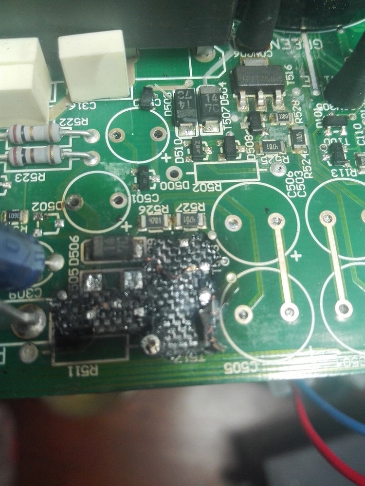

По поводу ремонтопригодности… вот что было после “расчистки” пожарища…

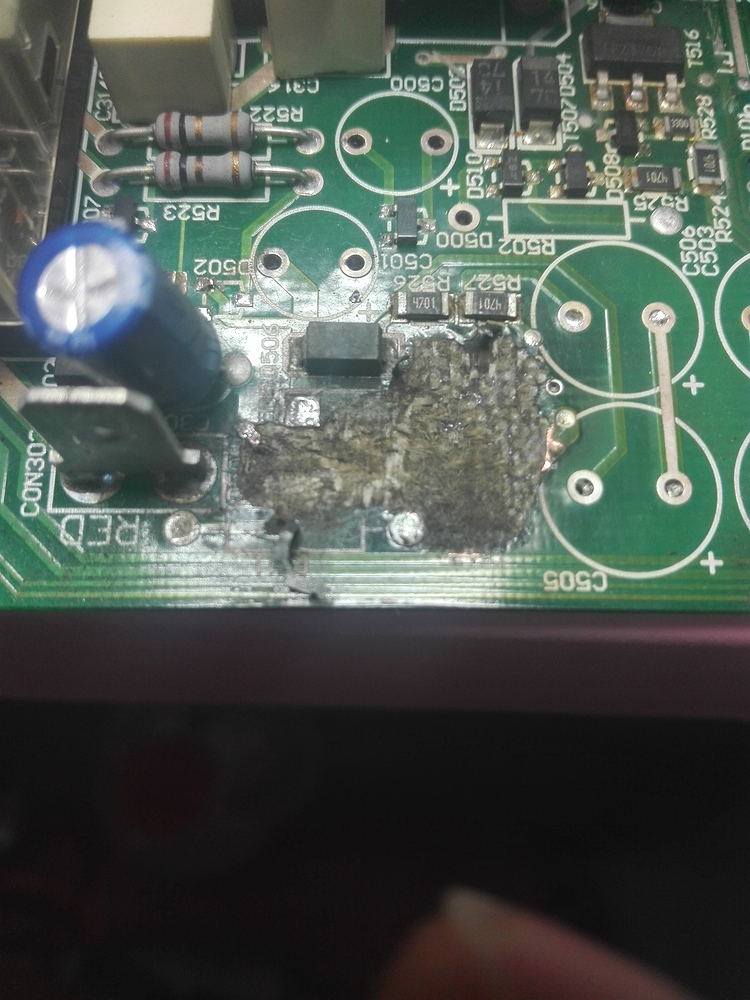

Промежуточные этапы не сфоткал… а здесь уже все залито сверху лаком…

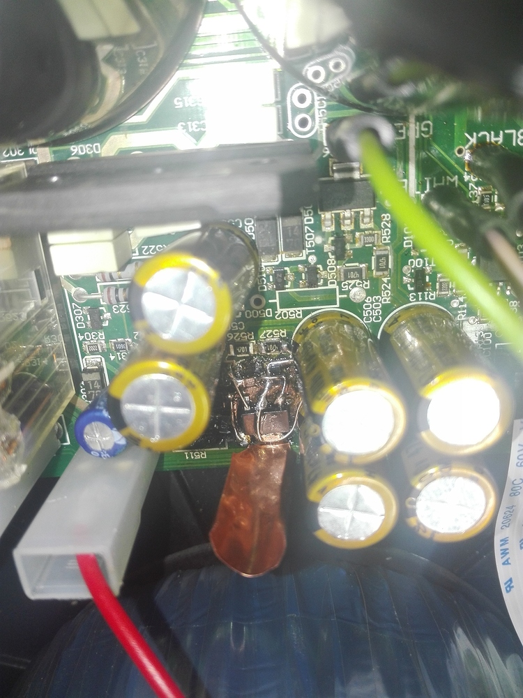

P.S. так как и теплоотводящий полигон под транзистором на плате тоже выгорел, пришлось сделать импровизированный радиатор из кусочка медной ленты от катушки Мундорф
Пришлось не просто, так как от деталей остались лишь угольки, и если бы не фото которое предоставил Александр @Chsas75 чинить было бы невозможно, так как вместе с деталями электролит выжег и плату с дорожками… Благо не так много, плата не многослойная… далее был “навесной” монтаж smd компонентов… пришлось изрядно попотеть…

за поздравления спасибо, риск действительно был большой, электролит пролился на шлейф соединяющий основную плату и модуль управления, сгори этот модуль и как написал Алексей - практически без шансов. так что низкий ценник был оправданный, тем приятнее результат
