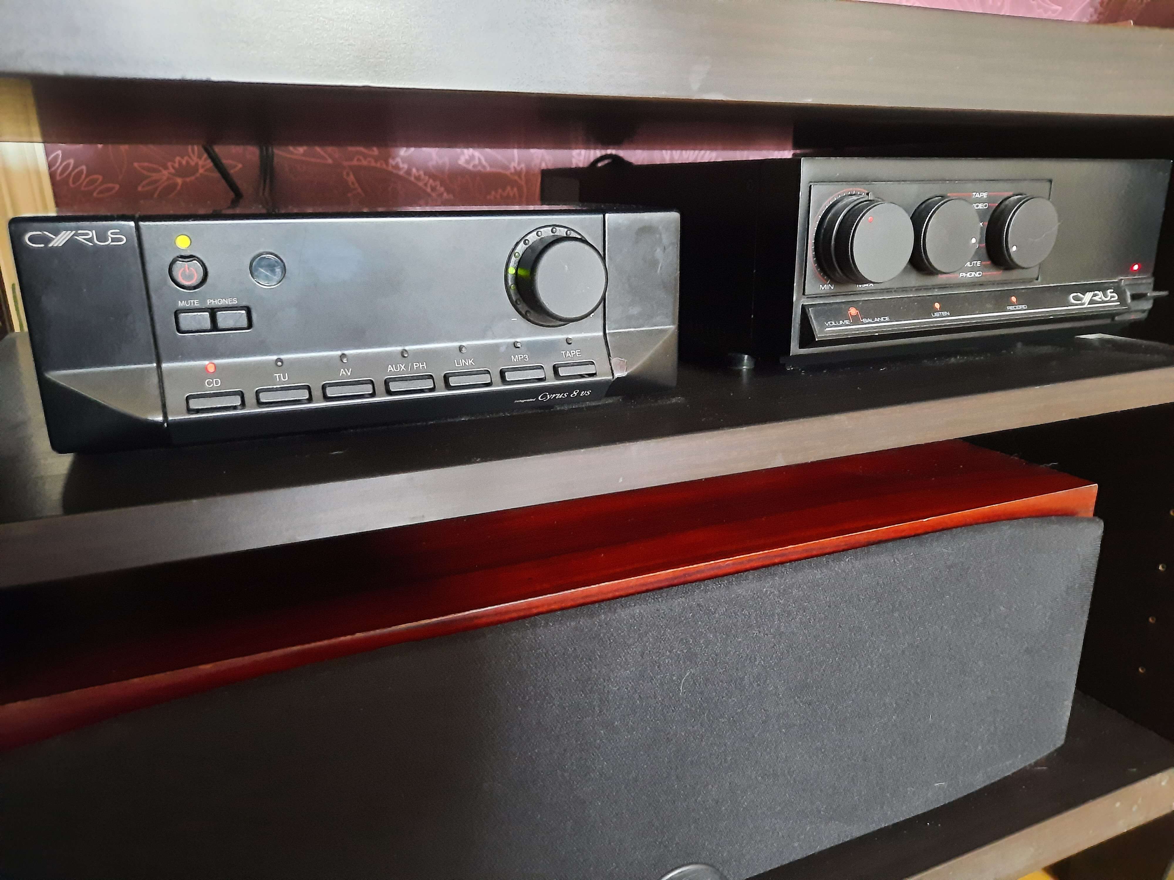

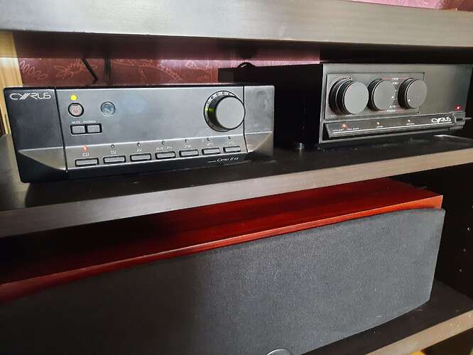

Усилитель не ремонтировался до меня… Наверное это к лучшему…
Там частично сдохла микросхема регулятора громкости и часть её обвязки. То есть сигнал на обратную связь они выдавала на микроконтроллер, но далее не работала. Без этой микросхемы усилитель вообще не запускался.
В корпусе DIP её найти не удалось(снята с производства), пришлось “колхозить” корпус SO-20 через плату-переходник.
Точную причину такого выхода из строя понять мне не удалось, так как РГ стоит не напрямую на входе усилителя.
Эти чипы сами собой летят
Видимо да…

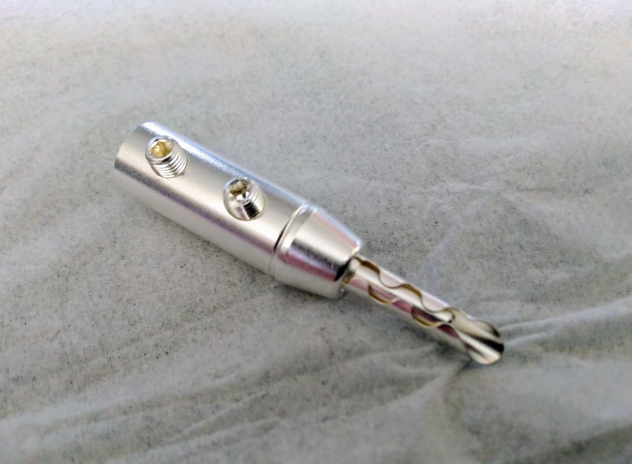

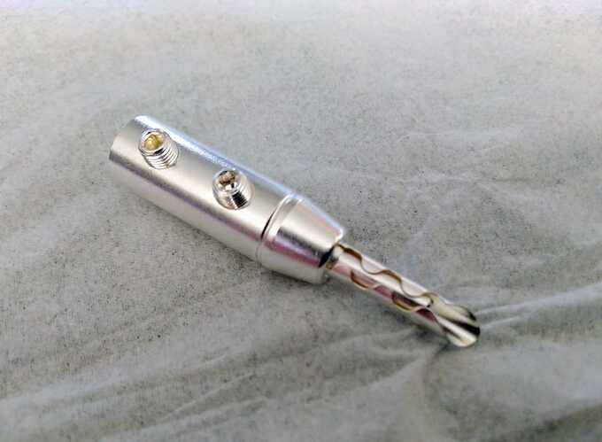

Купил недавно на пробу комплект разъёмов BFA, но получив столкнулся с такой проблемой - внутри трубки стоит стержень чуть меньшего диаметра. То есть как обычный банан эта конструкция работает нормально, трубка за счёт разницы в диаметрах немного пружинит, но вот в терминал с центральным стержнем как у Cyrus уже не воткнуть. Разъёмы я конечно при необходимости модифицирую, но делать это массово совсем не хочется. Думал закупить побольше, хорошо что для начала ограничился образцом :sunglasses:
А чьё производство?
Невнятный Китай?
Полагаю что Китай. Впрочем покрытие вполне качественное, изготовление тоже, а вот конструкция не подошла.
