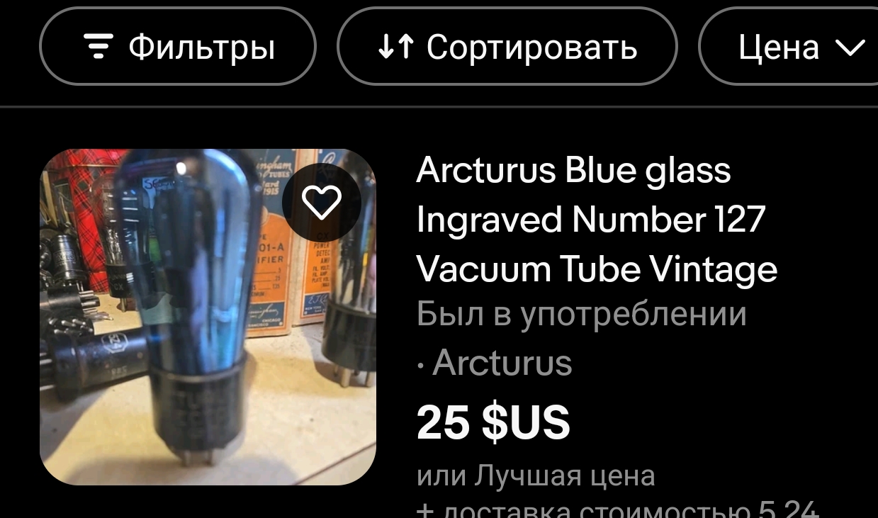

Вот пример - великолепный довоенный триод. Стоит даром. У меня на таких предусилитель от @tolik501
Это еще дорогой, тк голубой Арктур, а RCA на белом стекле 10 баксов :rofl:
Просто это всё не решения для серийных устройств. Для пром выпуска нужно иметь гарантированный поток поставками вот подобных джей-простигосподи-джей лампёшечек, и если надо непременно купить железячку как у всех, то ты вынужден получить то, что дают.
А голубые Арктуры это уже другая история.
