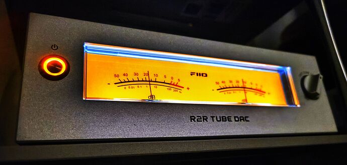

А в вашем Warmer подсветка регулируется? :upside_down_face:
Нет, у Warmer-a подсветка нерегулируемая
Георгий, это у других не регулируемая. А у меня регулируемая :slight_smile:
Warmer SE

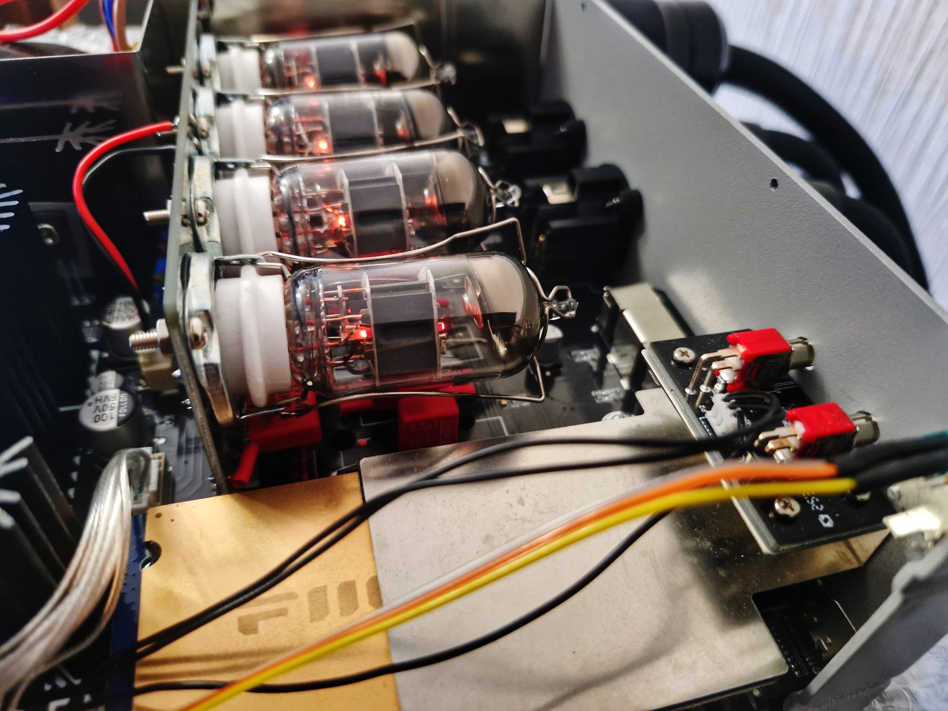

В общем, дорогие коллеги по увлечению, вот он - моддинг Warmer-a под кодовым именем Warmer SE.
Что такое SE? Всё просто Shoker Edition. Именно Александр и реализовывал все хотелки в этом аппарате и является автором его нового голоса.
Warmer достаточно успешно ограничили по всем фронтам наши китайские товарищи.
И одно из фундаментальных ограничений - это размер корпуса. Мундорфы наши любимые сюда не влезут. Почему это хорошо, я могу написать отдельно :slight_smile:
Операционные усилители тоже не самым лучшим образом влияют на звук тут, но попробовать же надо. Тем более, что в отличии от всех остальных китайцев, это просто ЦАП.

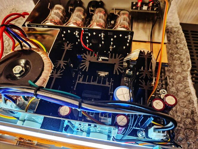

Warmer SE
Ничикон и Элна теперь живут в Warmer и это меняет звуковой почерк.
Но, кроме рекапа, досталось стабилизатору аналоговой части и сетевому фильтру. Что привело к снижению уровня шумов.
В остальном, сзади добавилась плавная регулировка подсветки. Так же подсветка кнопки питания.
В целом, вид изменился не очень сильно.
А что со звуком?
Если вы слышали Warmer с лампами 6Н23П, то звук изменился не достаточно радикально. Но, в нюансах.
  1. Разборчивость - это самое главное, что дал моддинг. Т.е. по факту, все манипуляции привели к лучшему разделению звуков, лучшей артикуляции и появлению глубины сцены. Была только ширина и то не идеально локализованная. Это всё слышно на ходу, просто переключая входы на усилителе.
  2. Бас - в базовой версии он такой, слегка резиново-размазанный. После мода же, он стал сильно разборчивее, быстрее и в принципе, эта муть из середины ушла.
  3. Звуковой окрас - более натуральный и естественный. Чёткость звуков выросла, появилась живость и динамика. Звучание стало более мультибитным, в плане похожести на PCM, например, только острее, но несколько менее многослойное.
  4. Сцена - она появилась. Конечно, там нет разрешения Project M, но это уже и не то, что даёт сам Warmer.
На мой взгляд, звук стал взрослее. Неожиданно стало слышно клавиши на духовых, педали с декой на рояле и много приятных деталей живых инструментов.
Голос, правда, мультибитного мейджика не достиг. Однако альбомы, которые не звучали и были плоскими, заиграли вполне. Т.е. улучшение в этом плане так же есть.
разница подсветки.
Видно не очень, но по факту, понятно наличие и отсутствие.
Подсветка не уходит в 0, но именно на минимуме - что надо для ночных прослушиваний. Днём экран выглядит, как без подсветки. На максимуме - идентично обычному Warmer.
Пока, пожалуй, всё.
