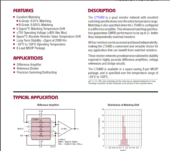

Вот еще сборки, вроде "не хилые такие " по параметрам, но на 4 резистора…
$3.49
