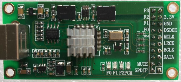

Павел, как думаете, такой XMOS можно выводить больше 2х каналов DSD?
http://www.diyinhk.com/shop/audio-kits/101-xmos-multichannel-high-quality-usb-tofrom-i2sdsd-spdif-pcb.html#/xmos_firmware-192k_8ch_out_8ch_in_spdif_out
во первых I2S сигнал не подходит для работы с DSС. Во вторых, как это все красиво оформить ?
Мне досталась какая то расширенная версия с индикацией.
Брал за 36$. Сейчас продавец сильно поднял цену! Но на ebay остались варианты за 38-42$.
В линуксе работает стабильно и без бубнов на DSD512.
В Windows cо свежими драйверами от Singxer тоже держит DSD512.
По описанию поддерживает. Тоже думал брать её для цифровой фильтрации и биваринга.

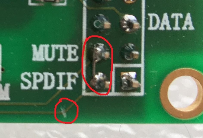

Но! Для DSC эта платка не подойдёт - нет mute.
Ну может нет просто колодки и можно к ноге самой микросхемы припаяться? Или сам чип и драйвера не поддерживают?
Посмотрел внимательно. Там многоканальность ТОЛЬКО для PCM.
Кстати Аманеро тоже может выводить 4 канала PCM с тестовой прошивкой под Linux.
Да все верно, многоканальность только для PCM потока.
