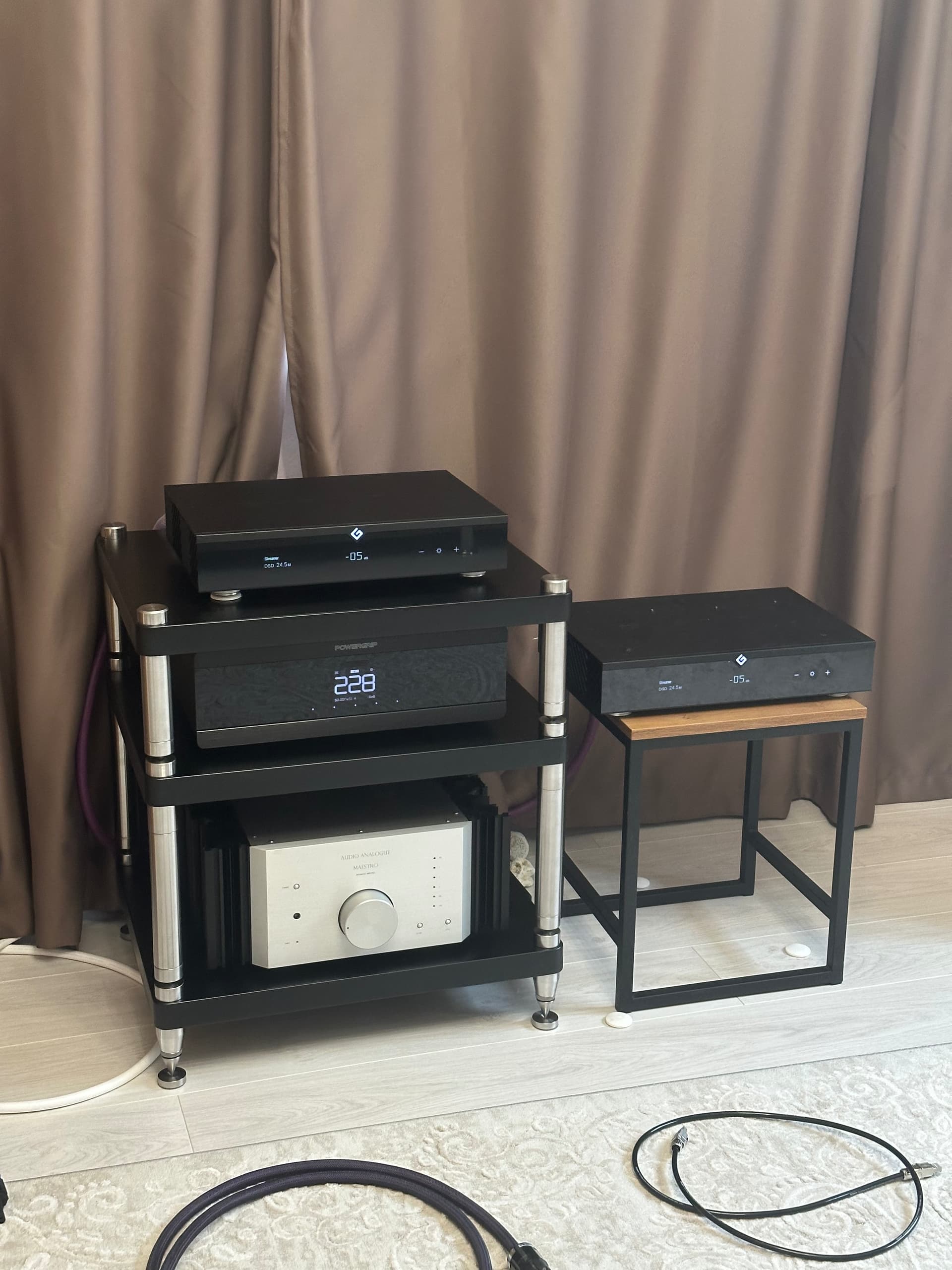

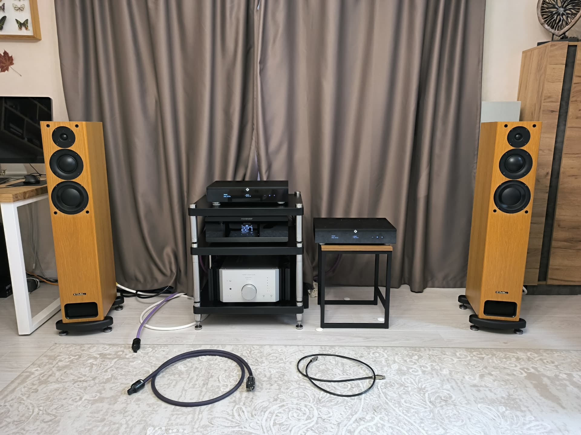

Сегодня был в гостях у @Dorian - удалось отслушать мой немного модифицированный Gustard X30 в сравнении с заводским.
За что Дмитрию выражаю благодарность, уютная, невероятно чистая квартира, великолепный кофе и отменный музыкальный вкус у нашего собарника.

Встреча с Leo и его доработанным Gustard X30 прошла крайне интересно. До его визита я слушал систему и был всем в целом доволен: играло красиво и технично, музыкально и жарново универсально. Казалось бы, куда ещё улучшать?
Но после того как мы подключили доработанный X30 к моей системе, то сразу стало слышно, что может быть лучше, да ещё как! Динамика, разрешение, тембра, сцена - все улучшилось. Особенно поразила красота ВЧ диапазона - сочетание прозрачности, наполненности и музыкальности. Признаться, я и не думал что мои колонки могут ТАК играть! Сложная многоплановая музыка с обилием деталей предстала перед нами разборчиво с хорошо различимыми эшелонами звуков. Крайне показательна была сложная вещь от Nightwish - The Poet and the Pendulum. Так хорошо она никогда в моей системе ещё не играла!
Так что у Леонида получился ЦАП, который ощутимо превзошел стоковый вариант. Это просто ЦАП более высокого класса! Выражаю свое восхищение его мастерством! Работа проделана огромная, с глубоким пониманием технических процессов и того каким звук должен получиться!
