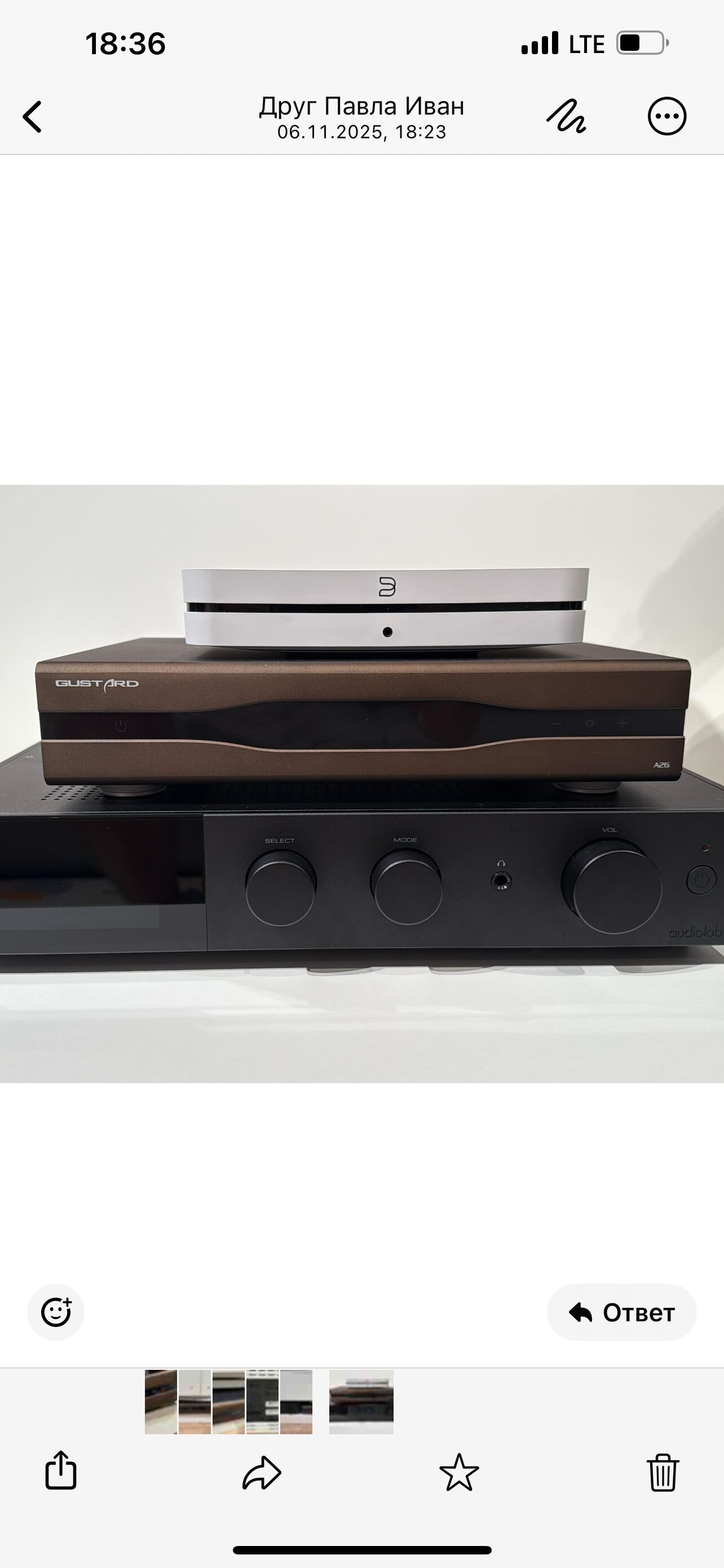

Добрый.
Что за странный цвет у А26?
Они вроде все время были черными или в серебре
