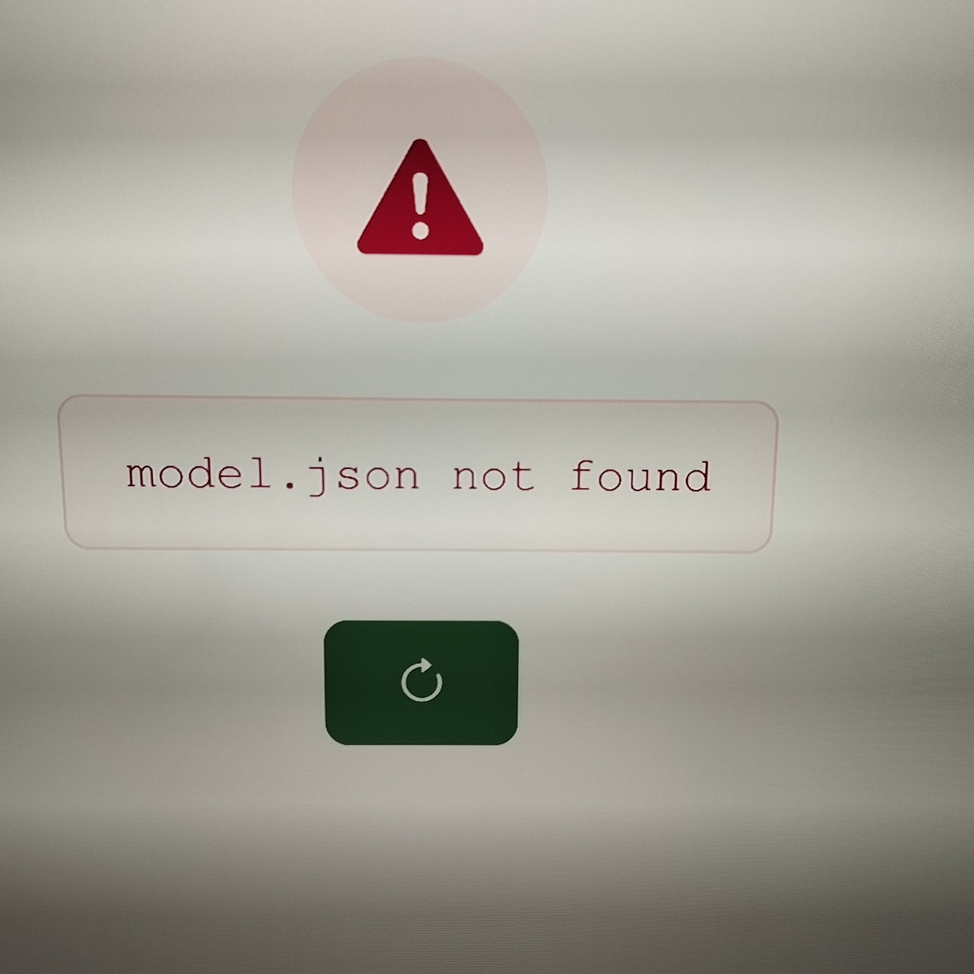

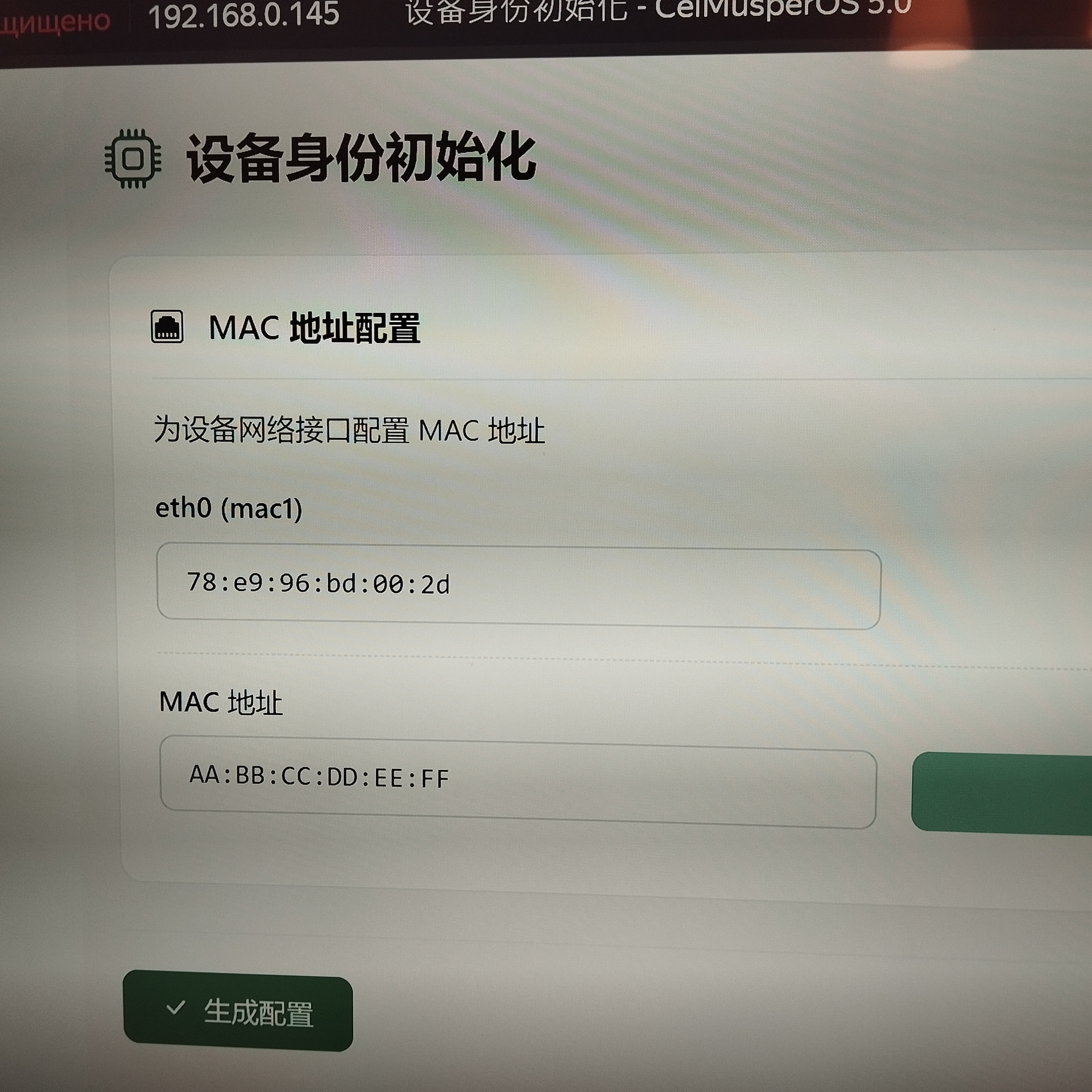

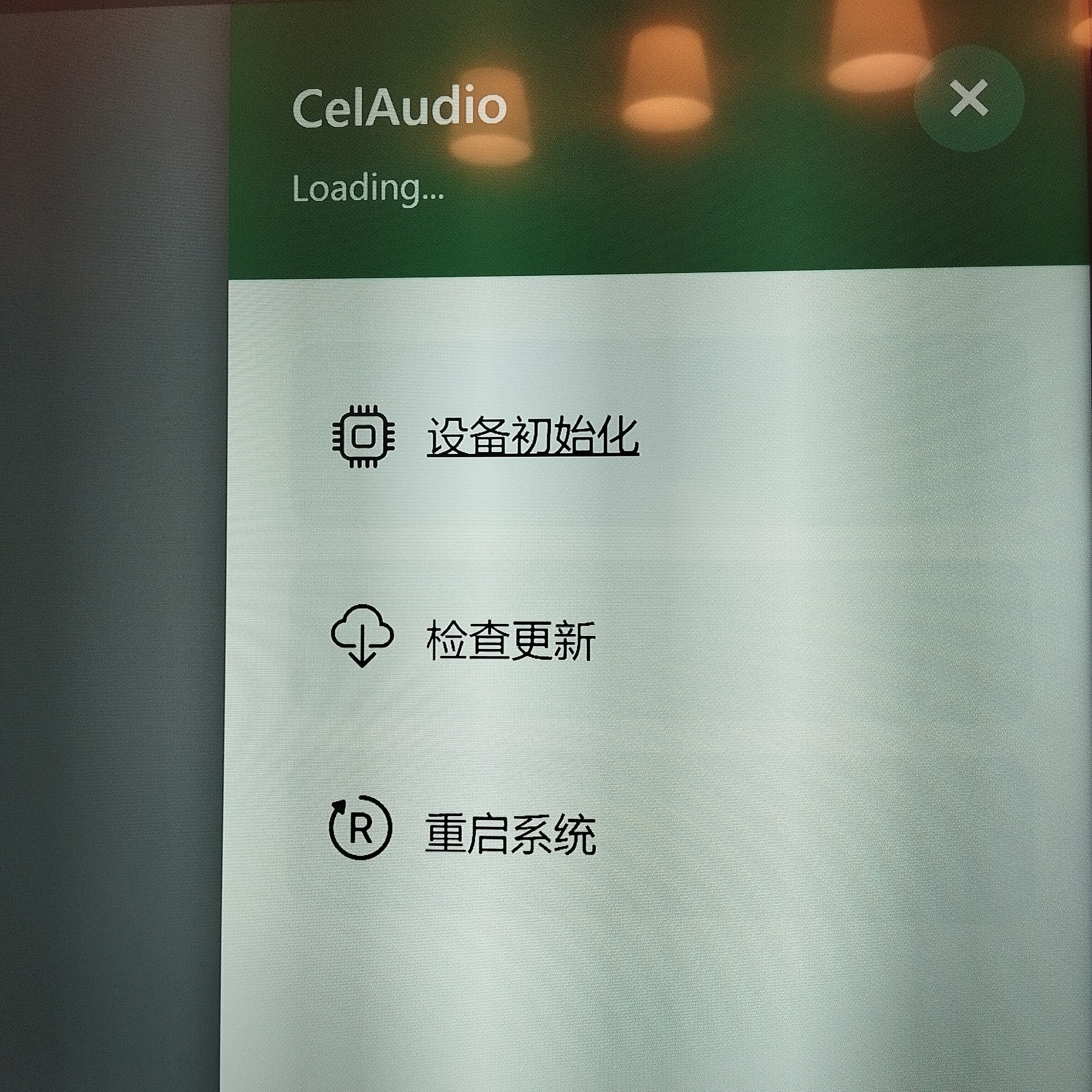

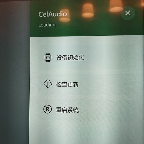

Добрый вечер уважаемые форумчане, я впервые пишу на сайте. У меня X26iii перепрошил на последнюю версию X26III_Stream_CelMusperOS_v5.0(скачал с оф. сайта Густард) неожиданно возникла вот такая проблема
Вначале думал, что где то ошибся, что только не делал… результат один!
И при этом с сайта густарда волшебным образом исчезла эта прошивка и висит “ждите обновления” я так понимаю версия была кривая. Ни у кого нет старой версии?
Пробовал обновить прошивку по инструкции. После перезагрузки и включения “PCM 44.1” - значит прошивка не обновилась. Попробовал 2 раза результата нет и соответственно по сети он перестал быть виден.
Буду пробовать с другой картой памяти.
