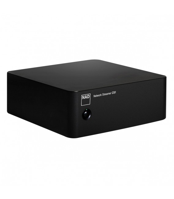

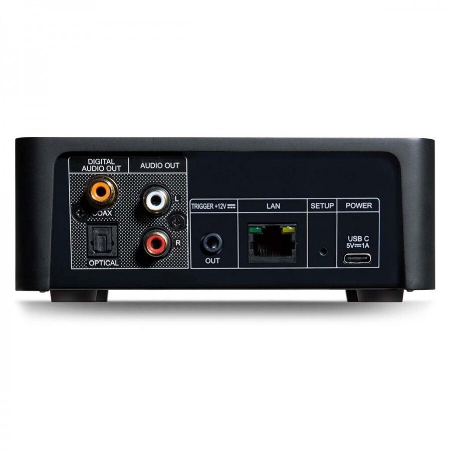

NAD ответ всяким Виимам подготовил за 290 евр
NAD CS1 Audio Streamer Bit-Perfect WiFi AirPlay 2 DLNA Chromecast Bluetooth 5.0 24bit 192kHz
Хромкаст и пятый блютус, с Roon на борту.
28000 vs 14000 такой себе ответ.
Если Wiim Pro с Node сравнивают, то этот то куда.
Цеж Канада с аудиотрадициями, повыше такса..
Еще и апсемплит все через киношный цап 5141, несите следующего
Вообще то NAD CS1 был анонсирован год назад, а начал продаваться 2-3 месяца позже. При этом он не смог ничего противопоставить по функцям и по качеству звука своему основному конкуренту и аналогу Wiim Pro, который к тому времени вовсю продавался и набирал хайп на форумах.
CS1 в два раза дороже Wiim Pro и у него есть существенный недостаток: отсутствие собственного управляещего приложения (работает только как endpoint), в то время как основные конкуренты - Wiim и Bluesound (а позже и Eversolo) имеют свои достаточно хорошие управлялки.
На каком то форуме видел шутку, что наверно Nad засунул модуль Wiim в этот плеер и берет деньги за лейбл.
Если бы, там даже не штатный НАДовский сетевой модуль, а не пойми чего-банальный рендер, который и не полный транспорт-одни коннекты, ни их БлюОс не стоит. Тот же ВииМ Про+ по возможностям и функционалу выше его на голову.
