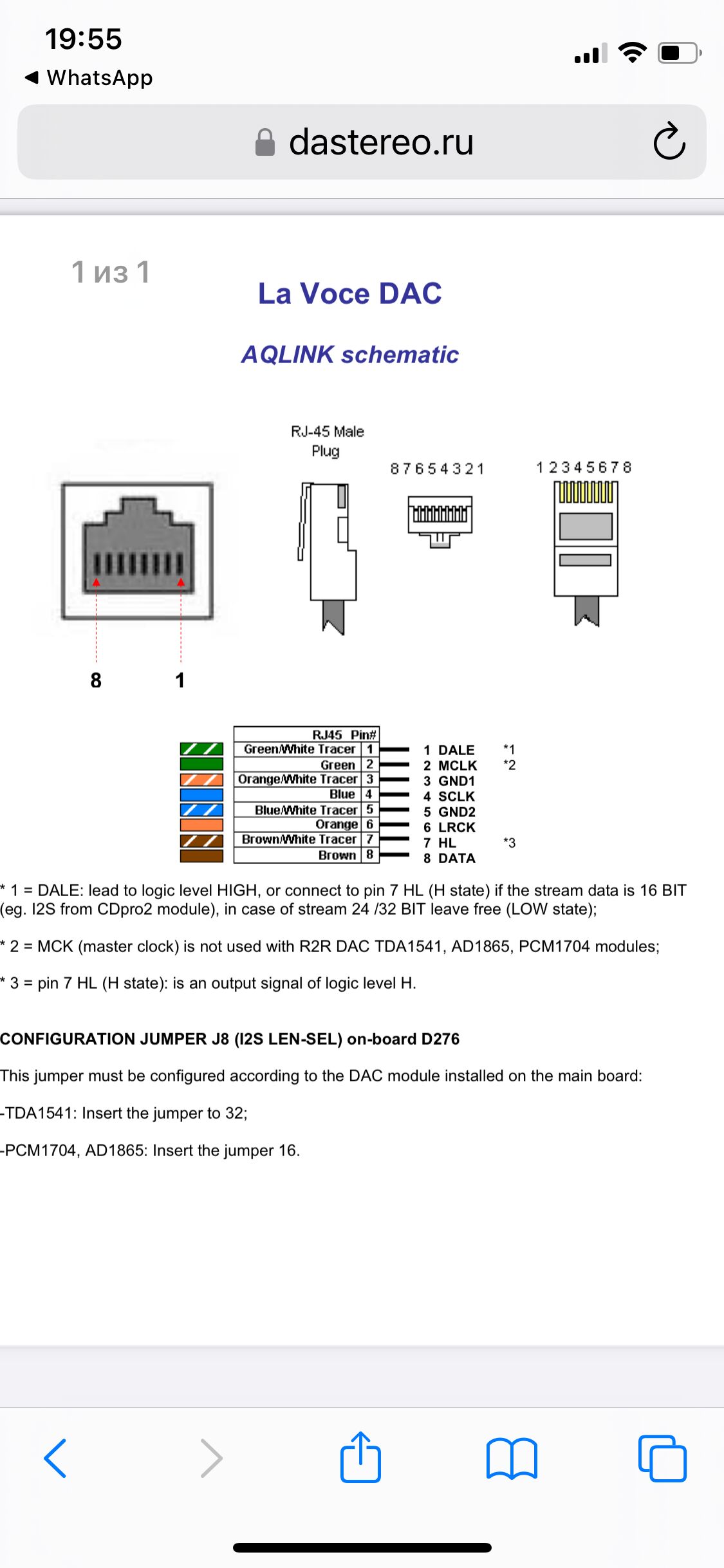

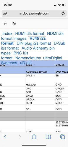

А распиновка I2s у всего семейства Аква идентичная или есть отличия. Конкретно интересует распиновка Aqua La Voce S2. Пока не нашел 100% достоверной информации, а это только от производителя. Поделитесь плз, если есть такая информация. Спасибо
Вот такая попадалась инфо:
Отсюда можно прочитать

@Serger спасибо за информацию. Не встречалась ли еще какая-то информация по примерам подключения La Voce по I2s.

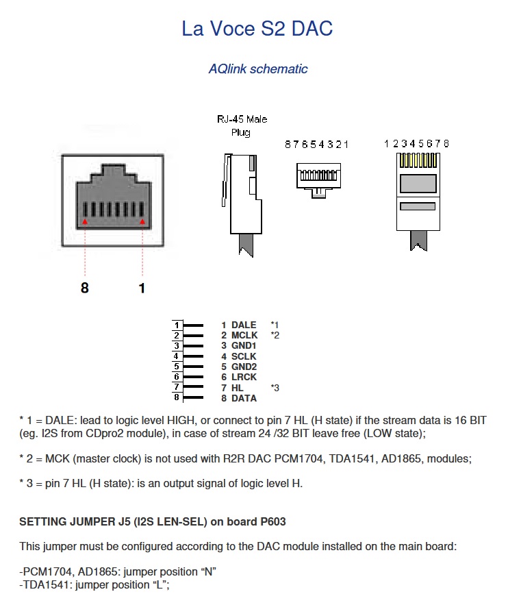

Это для первой версии La Voce. Для S2 вот - распиновка та же, в комментариях другая инфа
Еще вопрос про Aqua и подключение по I2S.
На фото выше видно две линии GND, у La Scala их еще больше.
Вопрос: надо подключать все GND (если у транспорта они есть) или достаточно подключить только один GND?
С одним GND все работает отлично.
Я один подключал, ониж внутри там скоммутированны
Согласен, я так же делаю. Зачем тогда в Aqua делают разъем RJ45 с несколькими GND?
