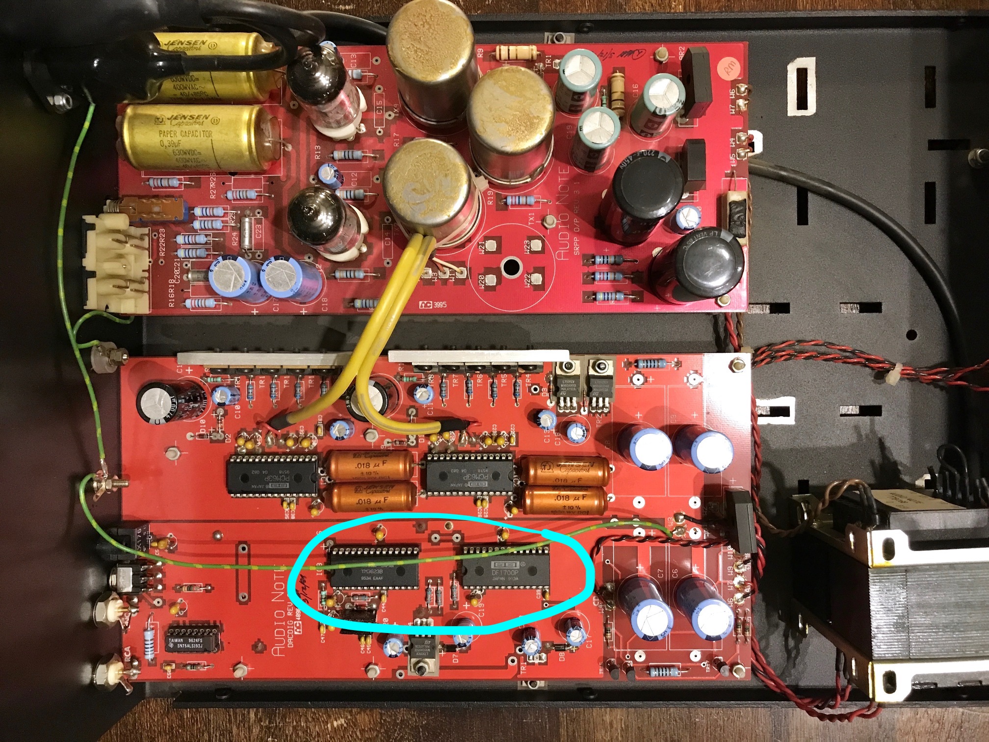

Старые AN DAC действительно были с цифровым фильтром (сделана согласно даташиту на pcm63), но это поправимо

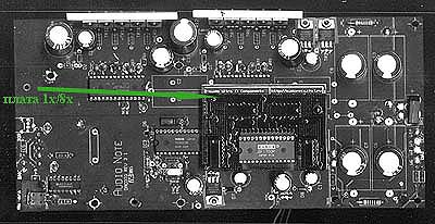

1x
Апгрейд 8х конвертера Audio Note DAC1-DAC4 в переключамый 1х/8х без замены основной цифровой платы.
Установив нашу новую дополнительную плату, Вы получите возможность самостоятельно сравнить и определить преимущества и недостатки технологии цифро-аналогового преобразования с 1-кратной передискретизацией. При этом Вы сможете использовать Ваш конвертер как в стандартном режиме – с 8-кратной передискретизацией, так и в 1-кратном. Переключатель режимов устанавливается на задней стенке аппарата в любом подходящем месте.
