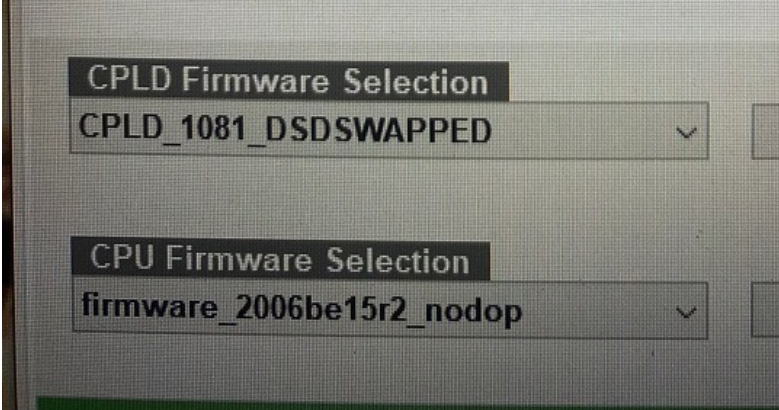

Пройдите по ссылкам моих сегодняшних сообщений. Получилось подбором прошивок плат usb аманеро.
С момента покупки цап r8he mk3 (24г выпуска) не играл в нативном режиме dsd512. Я списался с производителем. Возможно сначала получил поверхностные ответы, тк по первым ответам рекомендуемая к установке прошивка платы usb воспроизводила dsd512 с артефактами и были щелчки между переключениями треков с разной частотой дискретизацией и между dsd/pcm/dsd.
В итоге в последующих ответах производителя были рекомендованы другие версии прошивок, которые сейчас и установлены.
С этими версиями у меня нет щелчков, есть лишь слабо слышимый звук. И dsd512 играет в нативном режиме с аурендера, нет артефактов

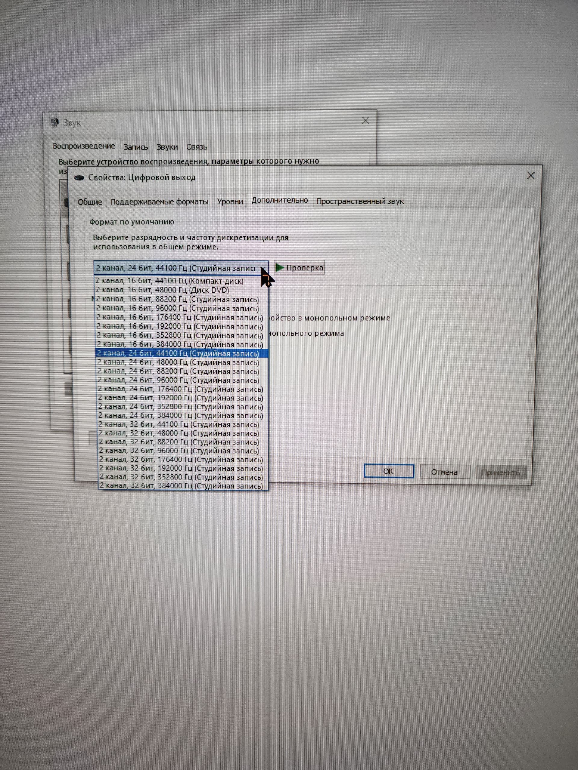

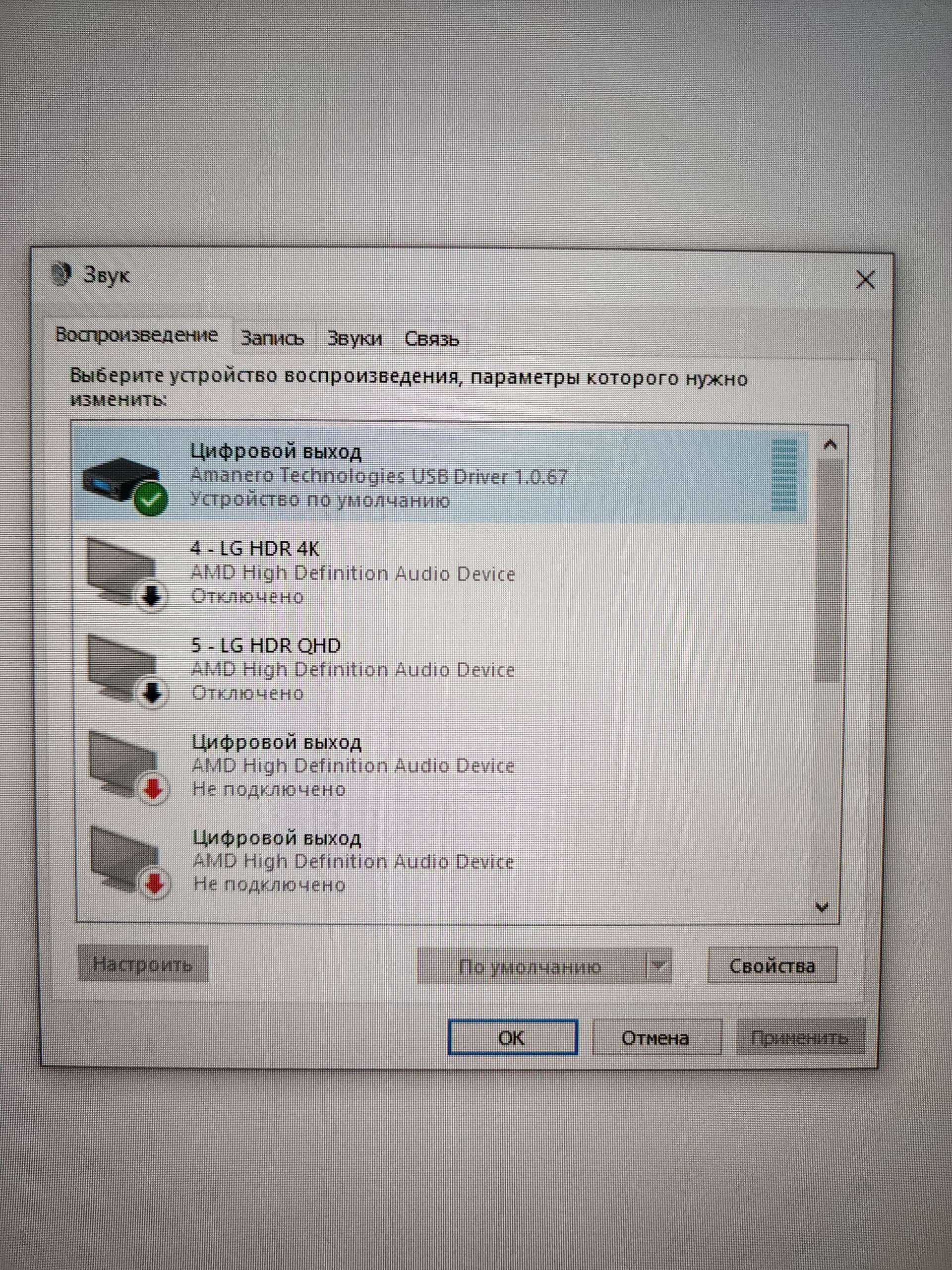

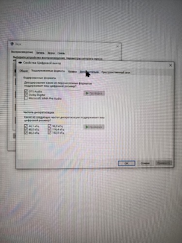

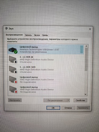

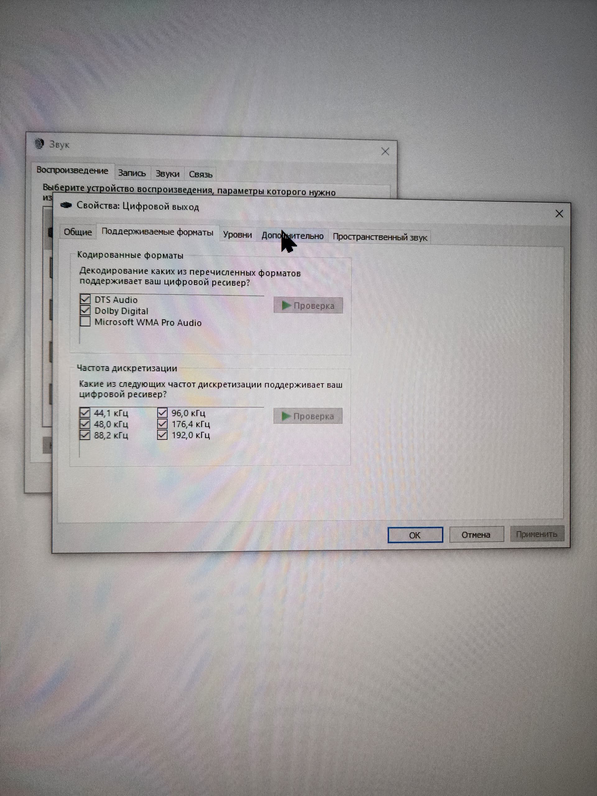

Использую R-28 для прослушивания Яндекс радио и Ютуб через
I
Chrome на ПК под Windows 10. Какой вариант разряндости и дискретизации выбрать?
при прослушке ЯМ и трубы без разницы. там даже цап без разницы кмк
сработало! ЗАРАБОТАЛО!!! да же и не знаю что-бы я делал без ваших советов.
Благодарю за помощь! Большое всем СПАСИБО!!!
