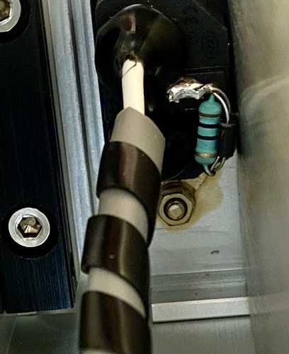

В R8 mkIII на заземление применена RC-цепочка «ground loop breaker». Именно она усыпляет возможную петлю через экран bnc кабеля.
Шасси цапа заземлено PE-проводником силового кабеля до медной пластины, но еще возможен путь через экран BNC кабеля, как связь между корпусами клока и цапа. Если бы внутренняя земля была соединена к шасси напрямую, этот путь замкнулся бы в контур, по которому потекли бы петлевые токи. Резистор ограничивает эти токи на порядки по сравнению с медным проводником. Параллельный конденсатор (наверное, 0.1 мкФ) на высоких частотах имеет ничтожный импеданс: РЧ-помехи, статика и наводки сливаются в систему заземления.

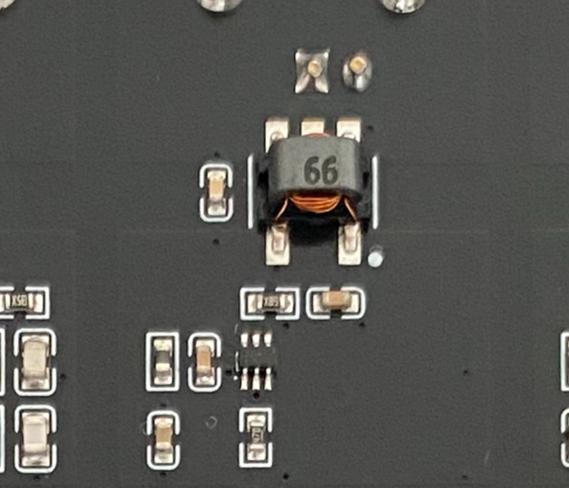

В LHY OCK-2p применяются трансформаторы на сигнальных линиях.
Поэтому тут петля исключена, даже если в цапе нет изолятора на входе bnc (а он появился в итерации модели после января 25г). И я держу переключатель ground/float сзади клока в положении ground. В другом положении звук хуже, т.к. при нем не уравнен потенциал шасси клока с потенциалами других компонентов системы.
И с заземлением шасси клока работает как эффективный эми-экран.

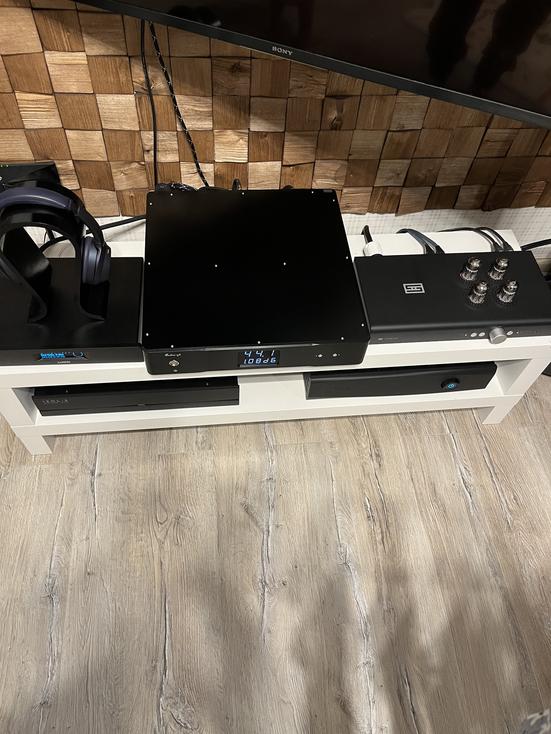

Приветствую всех. Принимайте в секту гадов!!!
Отзыв напишу позже, точнее дополню.
Что скажу с коробки- ощущение что у меня до этого не было никогда цапа!
А их было 4.!
П.с
Он уродливее чем на фото :grin:
А теперь представьте, что будет, когда ещё и усилитель AGD в стойку встанет! :blush:
Ну неееет))) подождите. Еще пред придет musmys, его надо послушать. Потом прогреть)
Какая модель? :waving_hand:
R8 HE mk3
