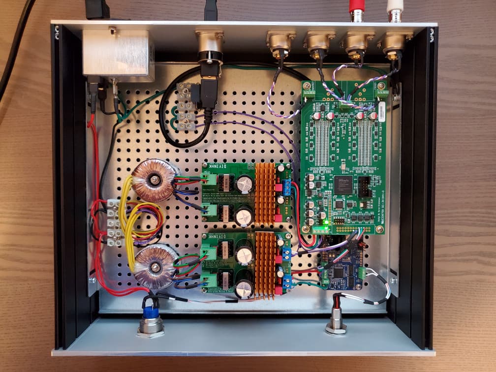

Знакомые платы питания ))!. Раньше их использовал. В итоге сделал 4 линии .
1.2 В , 3.3 В и 5 вольт 2 полярное .

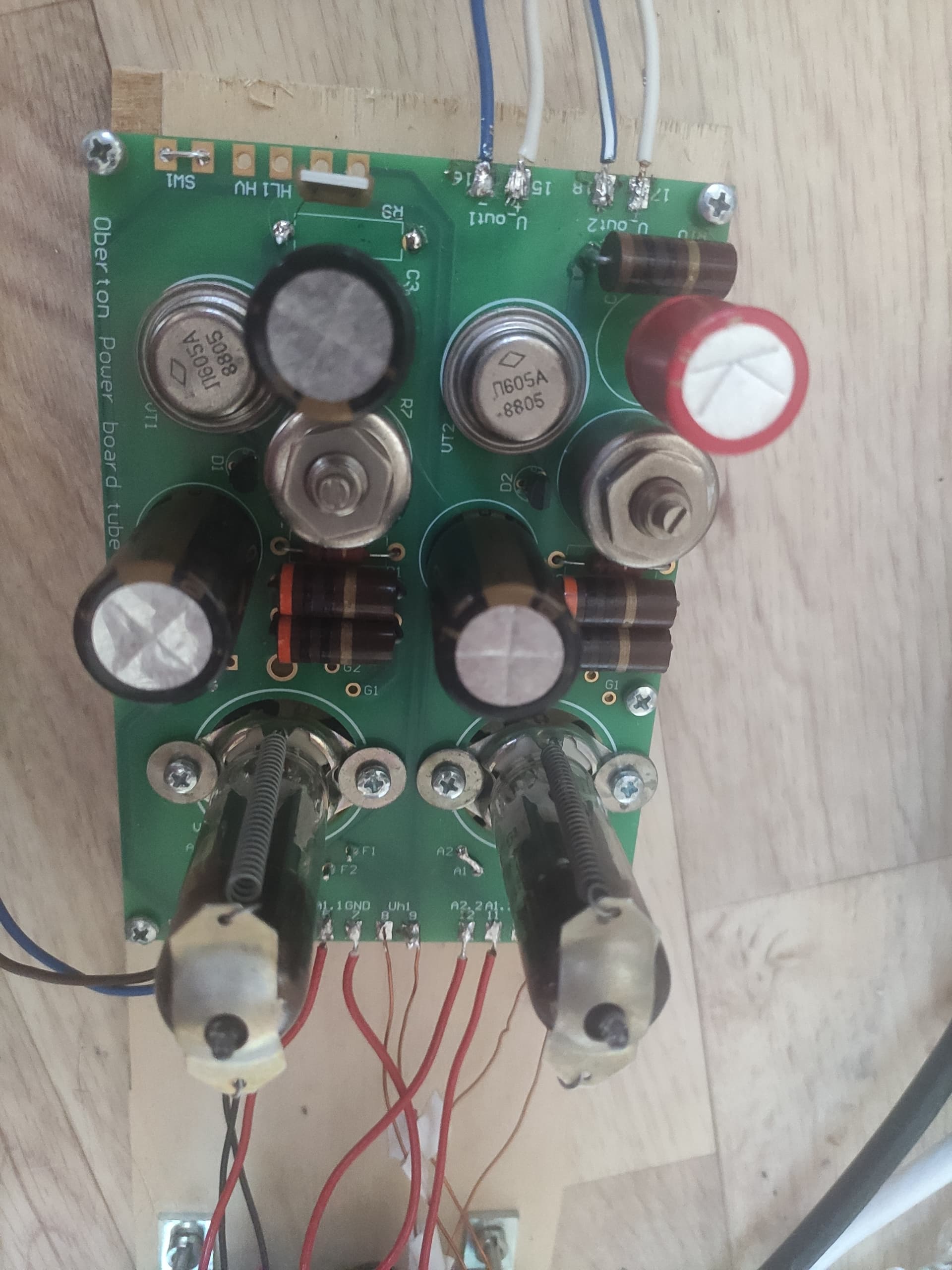

Сейчас хочу попробовать вот такой вариант , питания .
Питание матрицы . Параллельный стабилизатор на П605А
Уххх …
Должно быть круто.
Сбросьте пожалуйста ссылку на это.
Мое творение ). Ссылок нет , только домашние заготовки.:laughing:
Да с них многие начинали экстперемтировать с лтшками… но в начальных ревизиях там был возбуд в схеме с усилением транзистором на лт3042. Незнаю как сейчас
1.2в задача не тривиальная… тут надо стаб просто вплотную…
