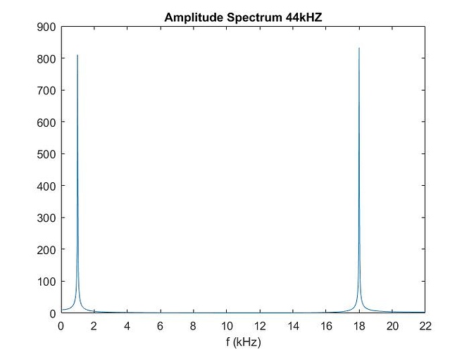

Изначальный сигнал - две синусоиды 1 и 18 кГц с нулевой фазой и равной амплитудой
Дискретизируем его с частотой 44,1 кГц. Спектр

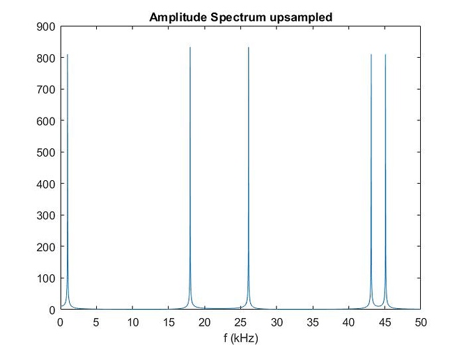

Сделаем его апсемплинг в 2 раза (до 88,2 кГц), заполнив недостающие отсчеты нулями.
Спектр
Появились отражения спектра. Это из за заполнения нулями дополнительных отсчетов.

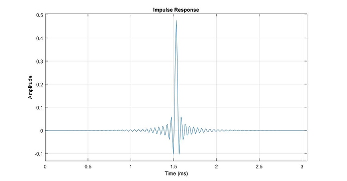

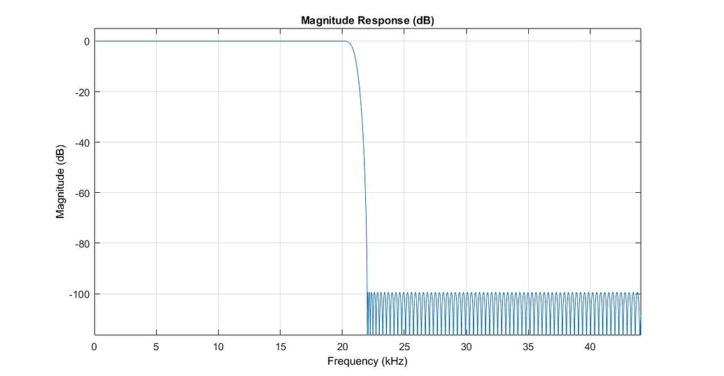

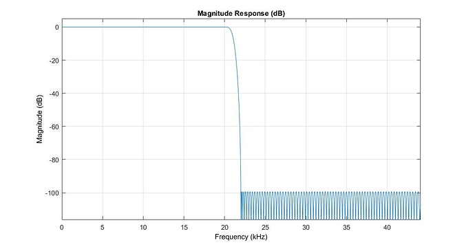

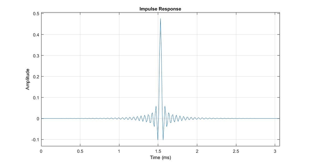

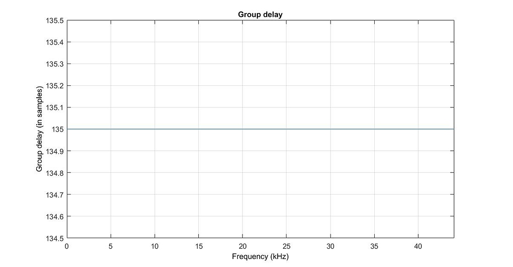

Сделаем за 3 минуты в Матлаб простейший линейно-фазовый интерполирующий FIR фильтр (он не испортит фазовую характеристику).
Его АЧХ, импульс и фазовая характеристика
Матлаб нам говорит, что т.к. фильтр линейно-фазовый, то он просто даст задержку во времени. Форма сигнала сохранится полностью, но будет сдвинута относительно исходного сигнала (график групповой задержки). Появится пре- и после- звон (видно на импульсном отклике).
Это очень простой фильтр из 270 коэффициентов. В ЦАПах он обычно называется Sharp. В большинстве ЦАП используются фильтры длиной до 100 коэффициентов. В этом случае не все так безобидно - возможны заметные изменения амплитуд синусоид (18 кГц), на пару децибел." Завалятся верха".

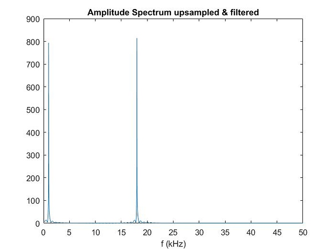

Прогоним сигнал через этот фильтр.
Спектр
Отражения исчезли. По сути фильтр во временной области заполнил 0 какими то значениями (интерполировал).

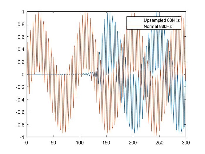

Теперь сравним два сигнала во временной области - изначально семплированный с частотой дискретизации 88.2 и семплированный с частотой 44.1 и передискретизированный до 88.2 и отфильтрованный.
Видим, что сигнал сдвинут во времени, но это тот же набор двух синусоид. Как нам и обещал Матлаб в графике групповой задержки.
Небольшое различие только в самом начале восстановленных синусоид. Это особенность работы фильтра. Так называемый пре-звон.
Фазовых проблем нет.

Я использовал линейно фазовый FIR фильтр. Его особенность в том, что он не вносит фазовых искажений. Сделал это специально.

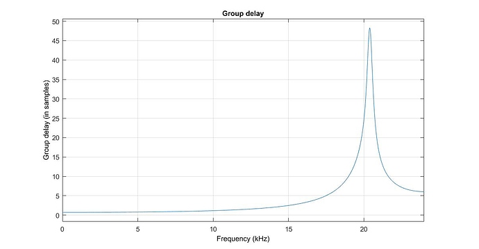

У этой группы фильтров есть минус - значительный пре- звон.
Если бы я использовал минимально фазовый FIR фильтр (без пре- звона) или IIR фильтр, то произошло бы то, о чем вы говорите.

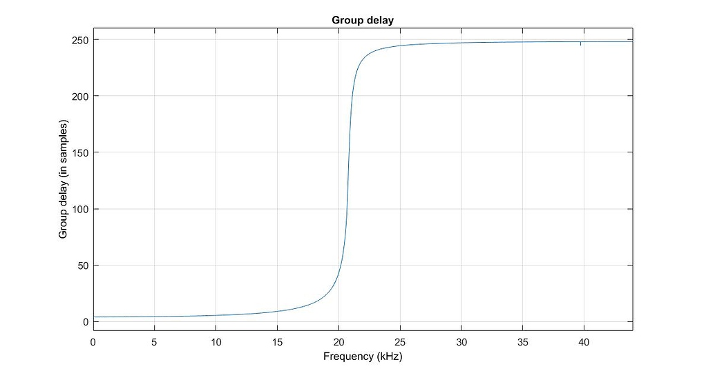

Вот график групповой задержки для IIR фильтра со спецификациями, аналогичными FIR фильтру из примера:

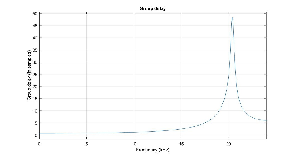

Вот минимально фазового FIR фильтра
Есть проблемы - факт.
