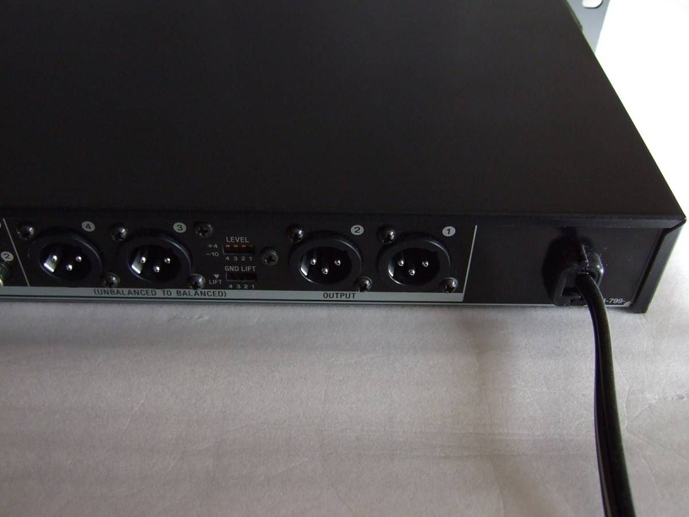

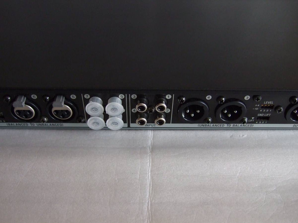

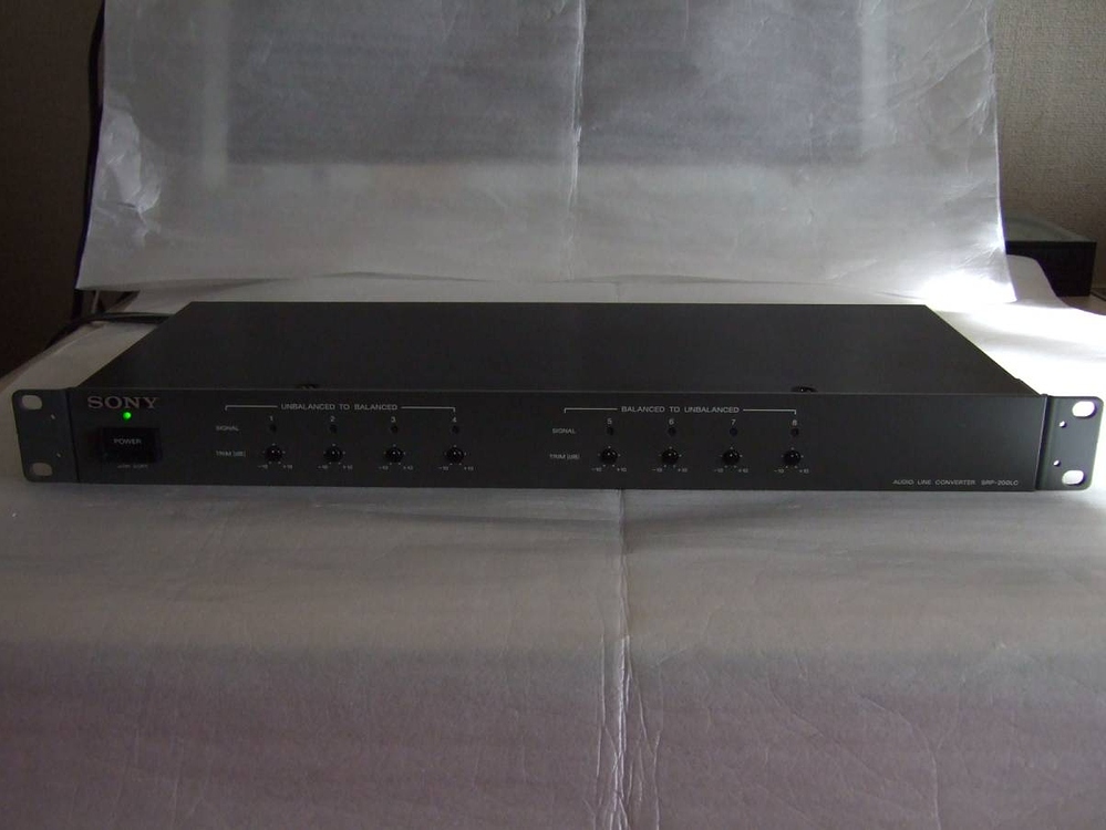

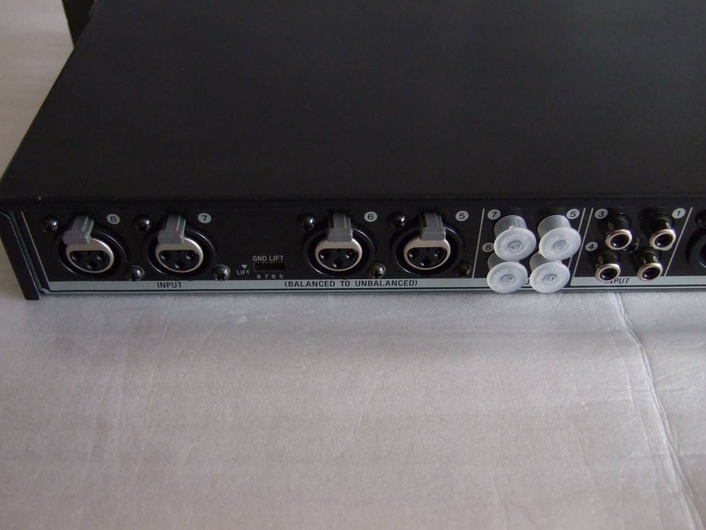

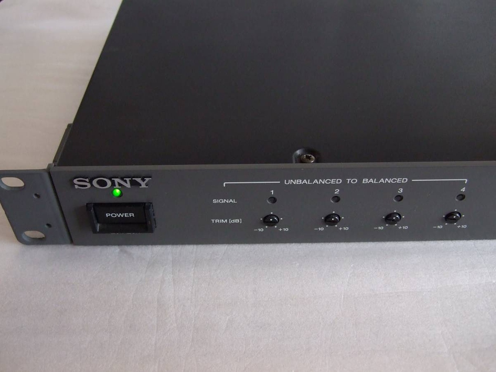

Как мне грамотно организовать вход на усилитель, есть мысль купить конвертер с баланса на небаланс типа sony SRP-200LC ?

Большое спасибо за ответ! Я все таки купил sony SRP-200LC там и регулировка уровня и железка вроде из проф серии как раз для моей проблемы создана, буду пробовать с ним и без него, буду слушать…!
