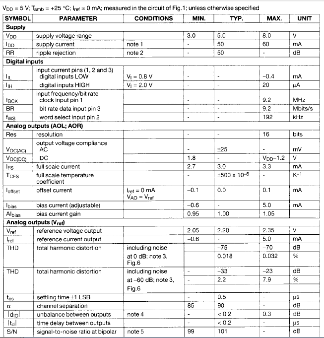

Не знаю в тему или нет. Наткнулся тут на парочку аппаратов с tda1544, кто нить знает что это за зверёк и с чем его едят?

The TDA1544 seems to be identical to TDA1543, but has slightly better S/N ratio at bipolar zero: 101 dB /comparing to 96 dB of TDA1543/ and less THD+noise at -60 dB signal level: 33 dB /comparing to 30 dB of TDA1543/.
Интересно, как эти улучшения на “музыкальности” отразились. По памяти, улучшенная tda1387 звучала излишне “жёстко”.
Там улучшения были в меньшем жоре, разве что.

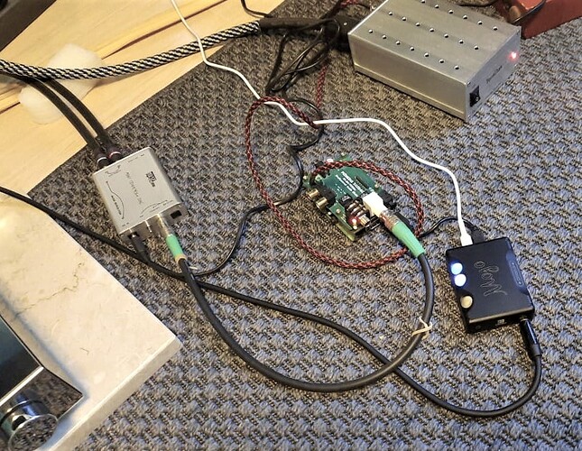

А мне стыдно стало, перед покупателем моего Мojo, когда он пришел ко мне и я включил на один вход моджо а на другой muse 1543x4. Больше так делать не буду, расстроил человека…
17 лайков
Как кстати teradak в сравнении с БПС? Заметно улучшение на 4х1543?
Терадак питает шмалинку. Muse питается от блока с чипадипа))
