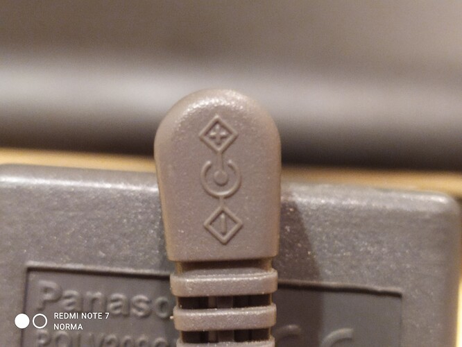

Внимательней, на штекере панасоник скорее всего полярность обратная.
Вроде обычная - плюс внутри, минус снаружи?
На блоках питания от радиотелефонов Панасоник полярность в штекере наоборот - минус внутри, плюс снаружи.
Плюс снаружи…
Спасибо!

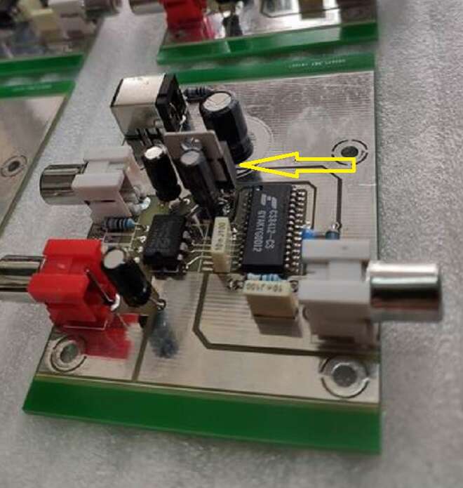

Горячие финские парни, с учетом того, что на рынке появились Люси без стабилизатора - должен предупредить, что подключение БП от телефона Панасоник на напряжение 6,5 гарантированно убьет спдиф-приемник CS8412! Будьте внимательны и осторожны.
Ох уж эти чжунгойцы. ГПН на них нет!
Вот уж не ожидал от Панасоник такую разножопицу с полярностью в штатных блоках питания к их радиотелефонам.

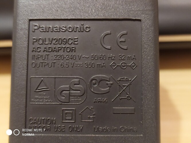

На шести различных моделях Панасоник “минус” был в центре штекера, “плюс” внешний.

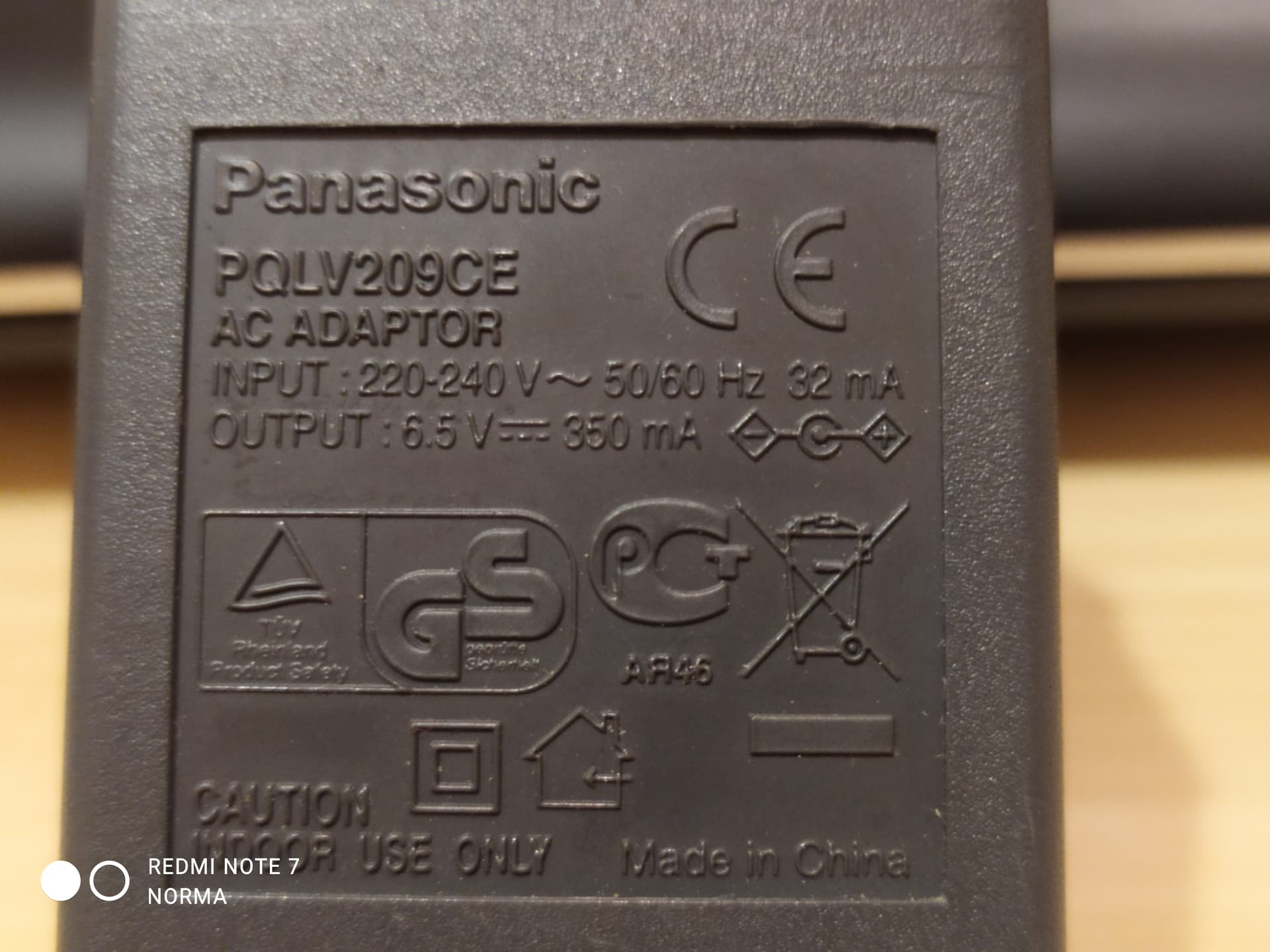

Сегодня купил БП от радиотелефона Панасоник 6,5 вольт 350 мА.
У него на корпусе и на штекере указана обратная полярность!
Так что в любом случае прежде чем вставлять нужно обязательно проверить полярность чтобы не спалить.

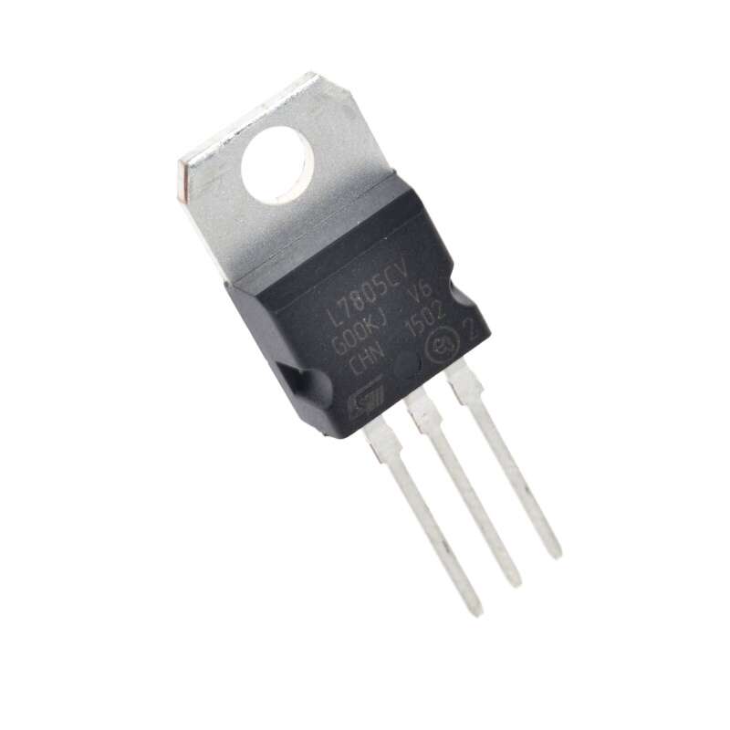

А как определить наличие стабилизатора?
Посмотреть на плате😇
Посмотреть-то я могу :slight_smile: А выглядит он как?
Маркировка может отличаться, главное чтобы 7805 присутствовало
Визуально)) Указан жолтой стрелкой.
