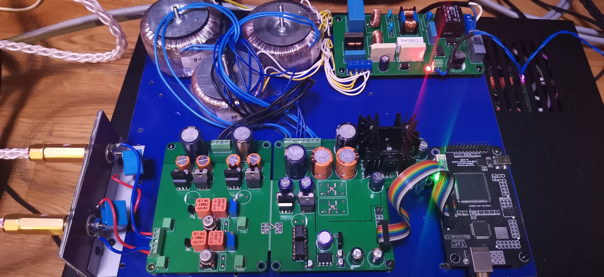

Слушаю макет 1543, совсем не дурно для этого малыша, хорошо погружает в событие происходящего, динамика динамичная, щедрый бас, и по сцене вопросов нет, не ожидал.
Что за выхлоп?
На операционнике с фильтром второго порядка
