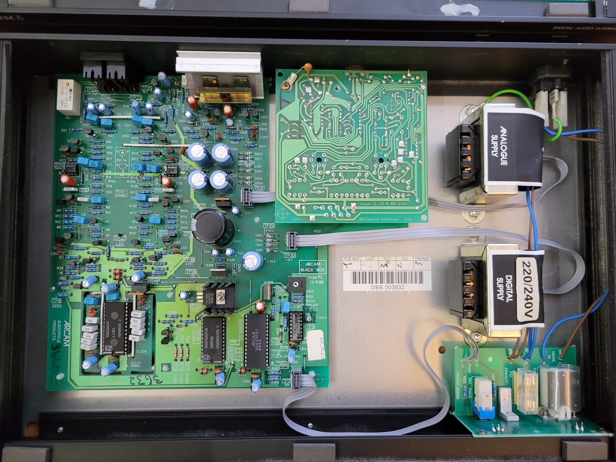

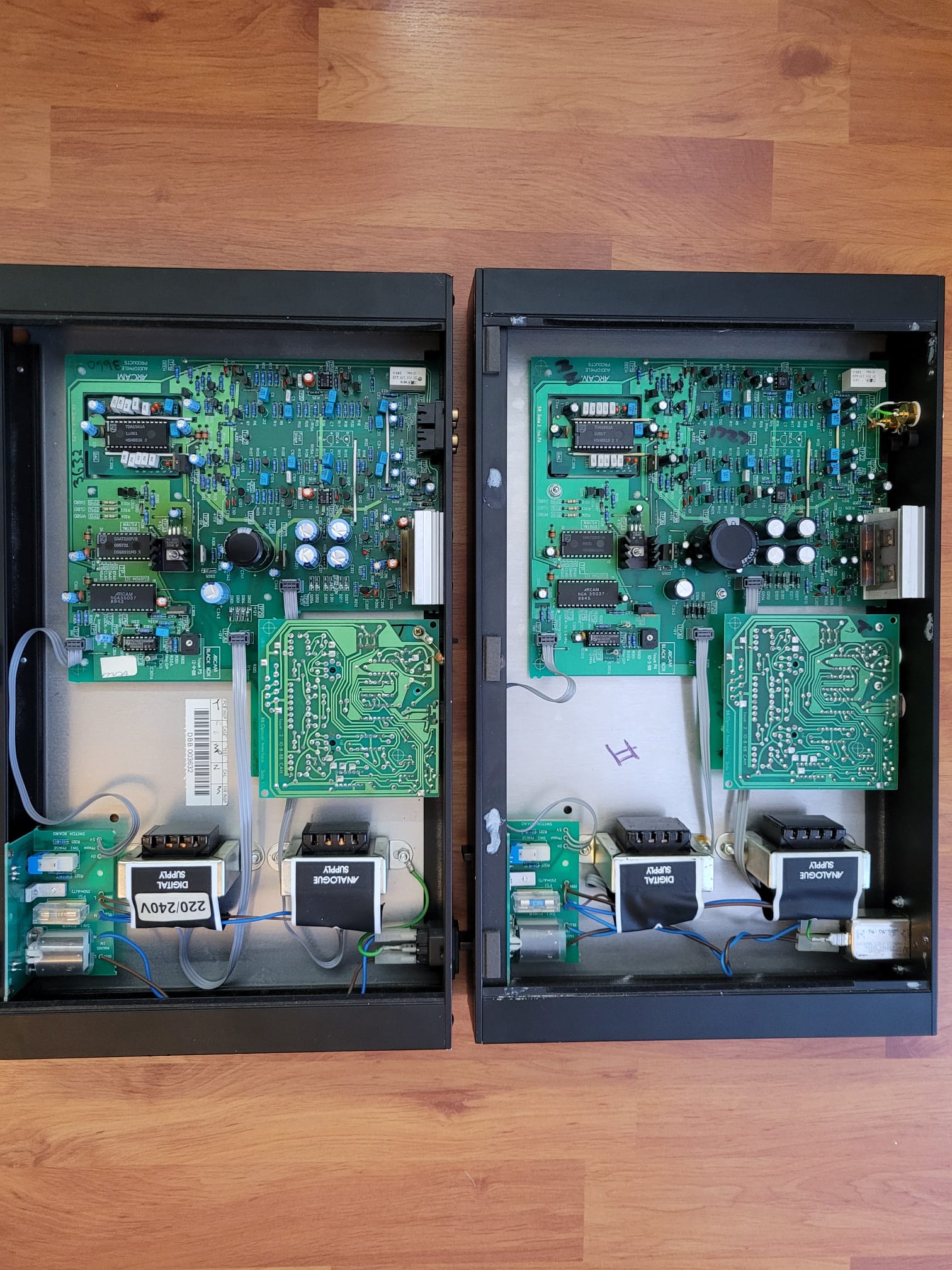

Друзья, требуется консилиум, гляньте плз:
Берите первую
Почему?
Значит вторую.
Улучшить Панасониками ФЦ можно и самому, а вот найти старые голубые Рубиконы, которые очень неплохо звучат, сложно. Опять же аппарат в оригинальном состоянии более ликвиден.
А там разве не FM? Очень достойные кондеры.
Да, но в аудио им не место
тоже за первый вариант, сетевой фильтр - очень спорная вещь, если есть варианты обойтись без него, выкидывать без сожаления
Этим ребятам только не говорите🤭
И Вы тоже
Виталий, когда самым страшным гаденышем в электросеть была дедушкина электробритва с щеточным двигателем, а про импульсные источники питания знали только профессора радиофизики, то да. Но сейчас у каждого третьего в доме умные лампочки Алисы Маруси и Алексы, со всеми сопутствующими прелестями ИИП
