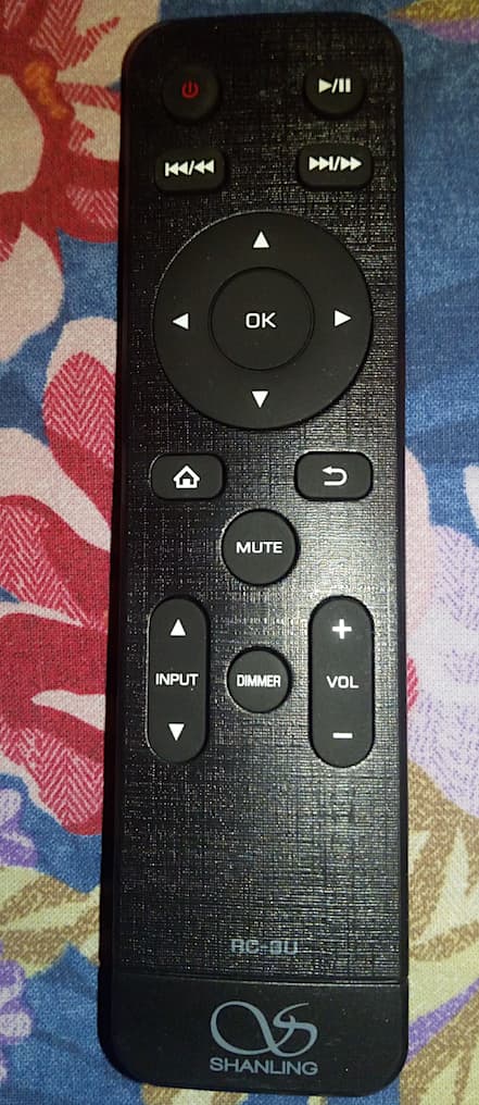

Если у этого транспорта есть такой же пультик как в полной модельке, которая с цапом, то воообще шикардос.
К аппарату можно вообще не подходить, всё с пульта делается.

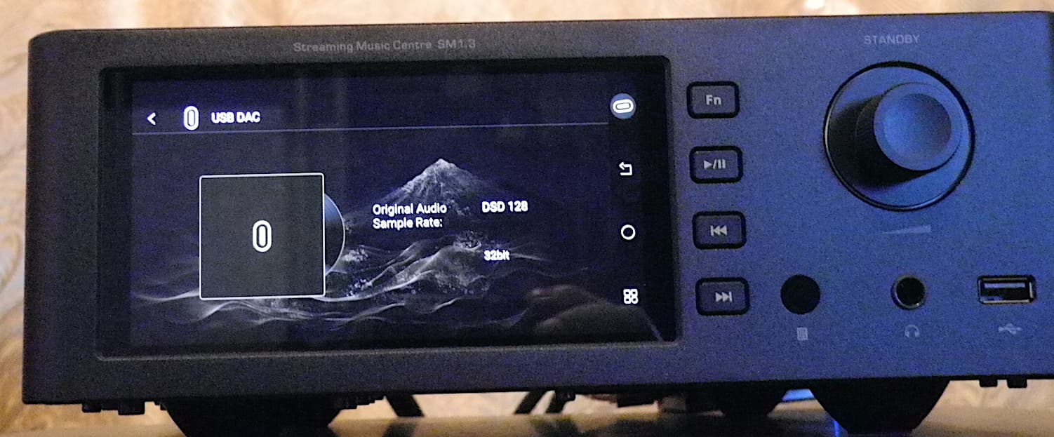

Пожалуй, выложу здесь микрообзор транспорта Shanling SMT 1.3, отмечу отдельные недостатки, а также результаты некоторых сравнений. Снял с продажи и буду пользоваться, поэтому личного интереса в выпячивании достоинств и сокрытии недостатков не имею. Не затрону сетевой функционал, связанный с воспроизведением музыки; кроме того, тестовый музыкальный материал ограничен Redbook, а подключение использовалось только SPDIF либо AES.

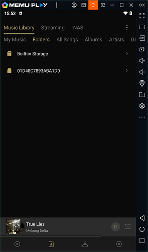

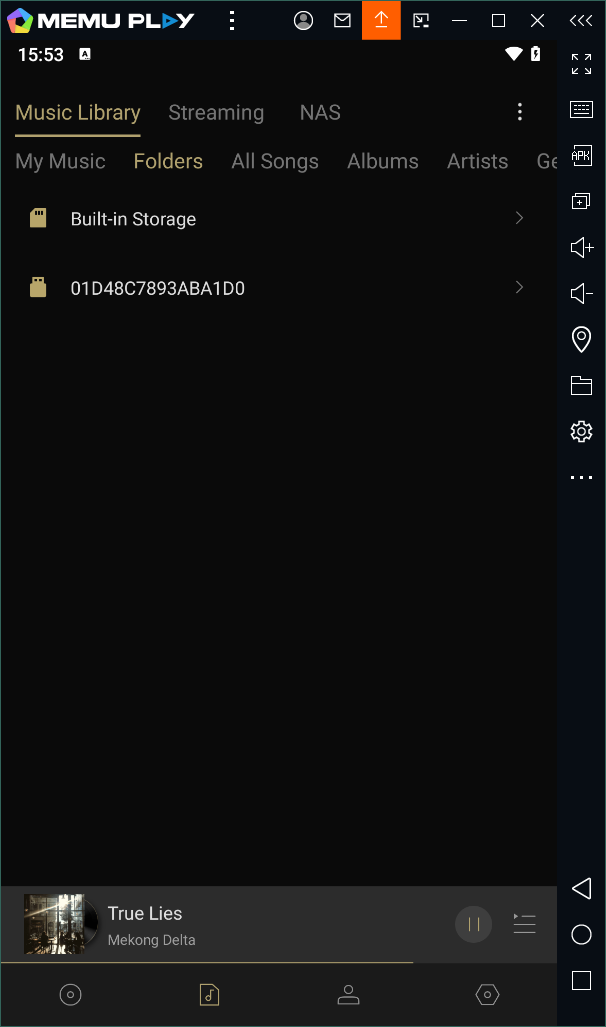

В моём случае сценарий использования следующий: транспорт воспроизводит музыку либо с ПЗУ 64 ГБ, либо с SSD-диска (разъем M.2 NVME находится снизу аппарата), управление с ПК либо с сенсорного экрана.

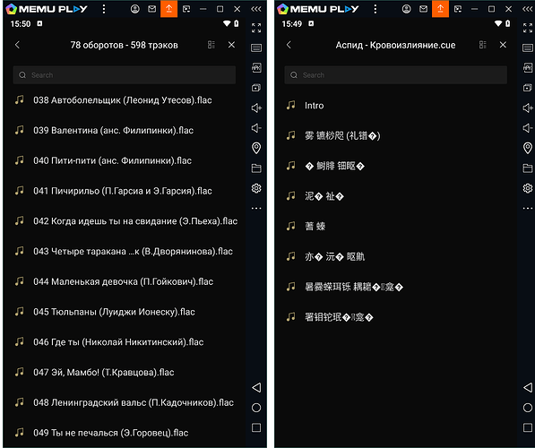

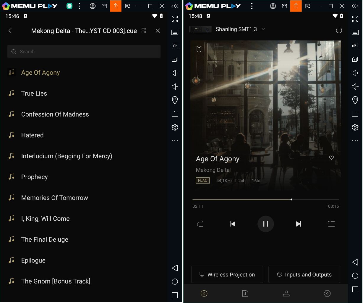

Отдельно следует остановиться на возможности управления с ПК. Приложение Shanling Eddict Controller доступно только на Android, веб-морда есть, но примитивная, может использоваться только для загрузки файлов. Чтобы не ломать глаза об экранчик смартфона, следует поставить на ПК виртуальную машину Android, Memu здесь отлично подходит. Для загрузки же файлов значительно удобнее пользоваться встроенным сервером Samba, подключив накопители аппарата в качестве сетевого раздела.

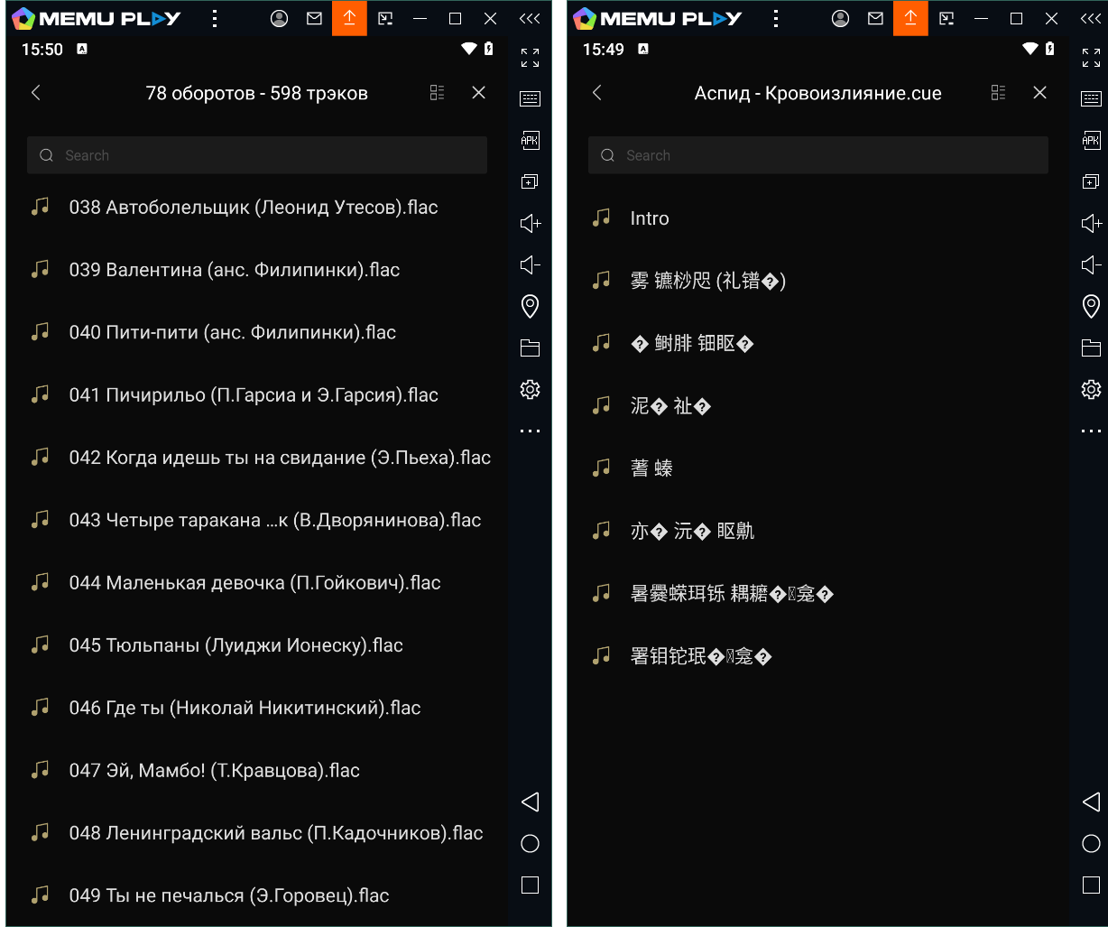

Что ещё по недостаткам: у аппарата некоторые проблемы с кириллицей. При навигации по каталогам и воспроизведении из меню Folders русская кодировка отображается корректно, но в прочих меню (All songs, Artists, Albums) вместо кириллицы – иероглифы. Также иероглифы вместо названий треков отображаются, если открыт файл .cue с кириллицей: поэкспериментировал с кодировками файла (OEM, ANSI, UTF-8, КОИ-8) – не помогло. В меню аппарата есть выбор языков, а среди них русский, но это, похоже, ни на что не влияет.
