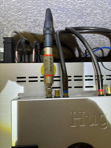

А я вчера вот такой огород заколхозил из-за отсутствия цифрового кабеля rca-bnc, использовал в качестве цифрового xlr кабель аудио квест Амазон через пассивный трансформатор 110 на 75 ом и переходник bnc-bnc, очень неплохо по звуку получилось (переходник канаре и амазон уже были в наличие). Как временное решение для chord hugo tt2 пойдет на время. Родной вход usb в цапе сильно уступает отдельному конвертору Audio-GD DI-24 hd.

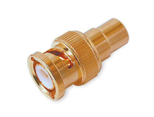

Подскажите качественный переходник RCA-BNC типа
Сейчас стоит дешевый DAXX. Не могу сказать, что он портит звук, но хочется что-то поприличнее)). Из того что реально можно приобрести в музсалонах есть американские Tributaries и AudioQuest. Причем AQ в 2 раза дороже (уж не из-за более распиаренного имени? :rofl:)
Инфы по ним мало - практически одинаковая конструкция из позолоченной латуни. Пишут, что Tributaries больше по весу, но ни слова о звучании. Знаю, что Atlas - хороший вариант, но его днем с огнем не найти.
Именно такой на 50 Ом надо? На 75 Ом у Канары есть норм - Купить Переходника RCA - BNC Canare BCP-RCAJ недорого в интернет магазине AllCables с доставкой, отзывы, фотографии, характеристики - Санкт-Петербург
