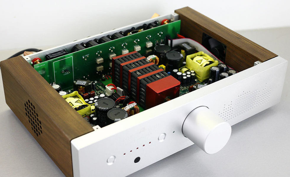

Вчера наткнулся на статью про интегральник Hattor INT500W.
Выходная мощность: 270 Вт (8 Ом), 500 Вт (4 Ом), 400 Вт (2 Ом)
Коэффициент усиления: 26 дБ
Соотношение сигнал/шум: 125 дБ
Искажения (THD, IMD): 0,001%
Выходной импеданс: 0,005 Ом
Диапазон частот: 2 Гц – 50 кГц 0/-3 дБ
Кто-нибудь слушал этот интегральник?
Наверное лучше спросить кто слушал NC500MP-OEM от HYPEX
HATTOR добавил к двум стандартным модулям от HYPEX свой балансный регулятор на дискретном переключателе и селектор на реле. Вряд ли это испортило звучание модулей HYPEX.

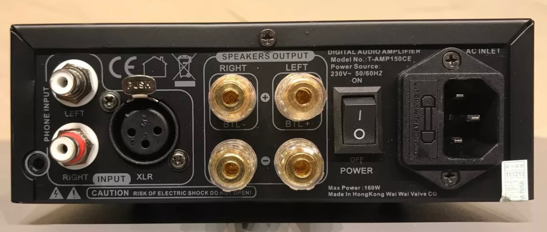

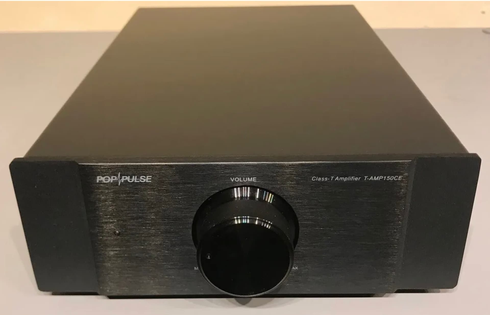

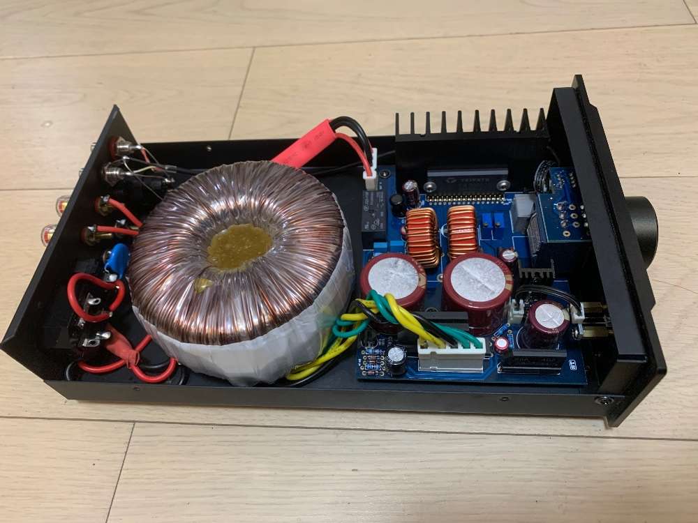

PopPulse T-AMP T150 CE - Class-T

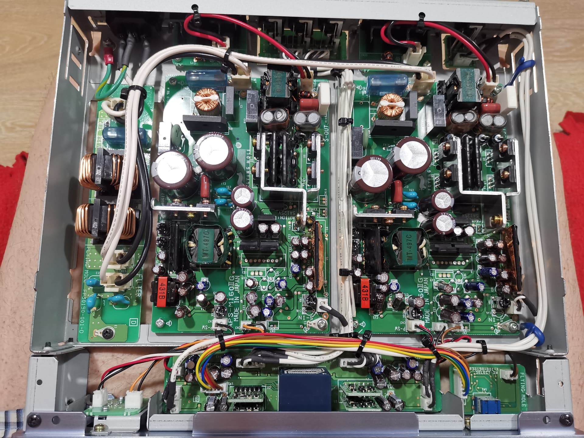

Приобрел нонче замечательный усилитель Flying Mole CA-S10.
Случилось это на фоне низкой цены на прибор в москве, да и продавец мог отгрузить не один прибор, и была надежда, что не уйдет за быстро и купить не смогу.

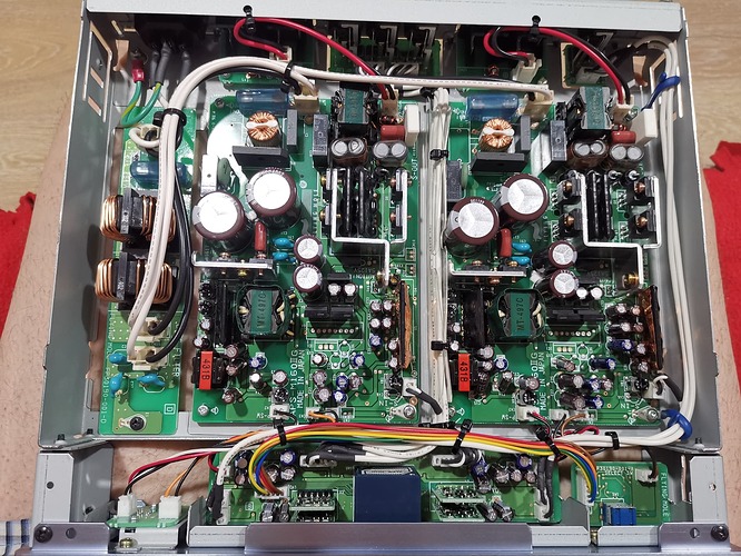

Вот, фото инсайд:
Фото внешне:
Начинаю изучать… Внутри два модуля с проприетарной схемотехникой.
Звучание… оно живое, что то совсем не вериться, что звук у меня такой натуральный и живой и это не в салоне…
Качество изготовления реально дорого и богато. Внутри все японское. На одном сайте объявлений продавец отдает за 45, что мне очень понравилось, особенно в свете цен и вариантов выбора. Думаю погоняю еще, немного соберусь с мыслями и отпишусь по результатам погружения в прослушивания.
Прибор новый, абсолютно. Были еще предусилители, но мой Mytek отдает такой сигнал, что даже для усила много)))

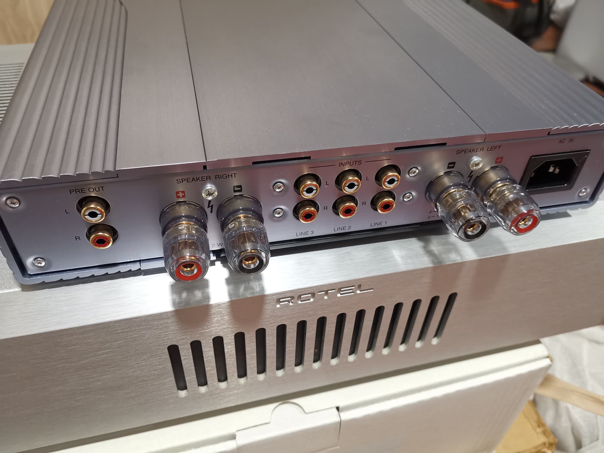

Еще фото.
Кстати, задние разьемы RCA керамические!
Здесь хоть нормальны разъемы для акустического провода, а не то адище что было у CA-S3
