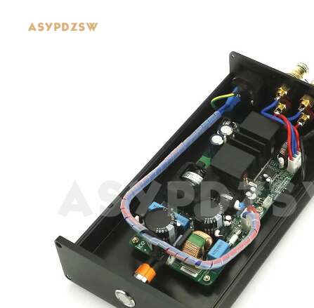

Уважаемый Олег! Конечно, Вы правы! Личное прослушивание лучший вариант! Но… у меня и сейчас есть с чем сравнить. У меня есть Hegel H190, который по известным причинам его выше не называл и, конечно, он меня устраивает во всем. Есть один только недостаток - он не воспроизводит DSD, но это дело такое, на любителя! Тем не менее, я пристроил к нему через баланс Gustard 16X и слушаю через APlayer с выводом на Андроид через Web и не испытываю никакого дискомфорта! Скажу более! У меня есть так же ICEPOWER ICE125ASX2 SE, который здесь часто упоминается. Он работает с моим PC и работает через SMSL санскрит 10th MKII. Уверяю Вас - достойная машинка. Я ее даже вплотную с HegelH190 сравнивал! Конечно, это не Hegel! … за эти деньги она отвечает всем моим требованиям. Но надо понимать, что как только я ухожу на громкость свыше 50% - я уже слышу потерю качества. Для меня комфортная громкость от 8 до 12%. Есть все! И сцена, и глубина и, и бас и прочие “прелести”. Но мне необходим еще один усилитель и большей мощности чем ICEPower. DAC, стример - все это будет отдельно. Да, хочу сэкономить. А вот на NCore еще ничего не слышал. Поэтому и задаю этот вопрос тем, кто знает больше меня. Спасибо! С уважением…
Возьмите еще один Icepower, переключите оба в BTL режим и будет вам 2х450Вт.
Уважаемый Андрей! Сейчас задам Вам вопрос, что бы поняли уровень моих технических знаний и Вам все станет ясно. “А где эта кнопка переключения BTL?”. Думаю Вам мой вопрос говорит о многом. Но…конечно, если мне расскажут как это сделать - думаю, что я смогу это сделать. Но у меня ко всем специалистам вопрос: за основу я рассматривал усилитель MPA-S250NC XLR. Но на том же сайте есть модель HPA-S250NC Stereo состоящая из двух моно усилителей! Она дороже! Но будет она по качеству звучания лучше? Я конечно, понимаю, что там уже не только вход XLR, но и 2x RCA, что тоже не плохо. Но само качество звучания у двух моно усилителей будет выше, чем у одного стерео. Я думаю, что аналогичный концепт предлагаете и Вы, уважаемый Андрей, но на основе Icepower. Всем спасибо!
Так Вы расскажите в каком виде у Вас icepower?
Модуль 125ASX2 применяется в разных аппаратах.
Как можно, что-то советовать не имея информации?
Я правильно ответил?
Покупаете еще один такой, устанавливаете XLR разъемы и небольшая перекоммутация проводов.
Чтобы перевести в BTL режим нужно закоротить один пин в разъеме.
Даташит платы легко гуглится.
И я получу стерео усилитель хорошего качества?
Да.
Разница только в корпусе и разъемах фактически. Можно купить плату, корпус и самому собрать. Работы на час.
