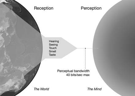

Рис. 3 оригинала. Слева — внешний мир, справа — сознание. Reception означает приём сенсорных сигналов, Perception — восприятие. Между ними показано сужение потока информации. Указанные на схеме «40 бит/с максимум» относятся к обсуждаемой авторами оценке потока осознаваемой сенсорной информации; это не битрейт слуха и не предел качества аудиозаписи.
Поэтому услышать, обратить внимание, распознать и суметь рассказать об услышанном — разные события. Они не обязаны происходить одновременно. Ещё Гельмгольц описывал «бессознательное умозаключение»: сознание получает результат обработки, не имея доступа ко всем исходным данным и промежуточным операциям. Авторы связывают эту идею с исследованиями, в которых восприятие рассматривается как активный процесс.

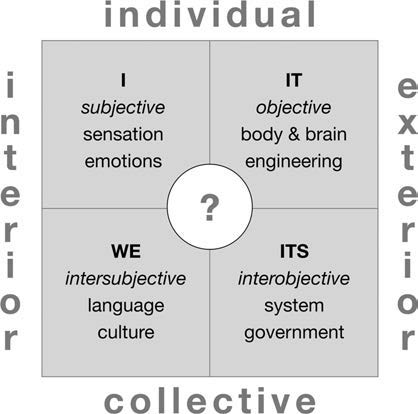

Для широкого взгляда на проблему авторы обращаются к модели четырёх ракурсов Кена Уилбера. В ней рядом оказываются личные ощущения, физическое устройство человека и техники, общий язык и культура, общественные системы. В разговоре о долгосрочном влиянии звука авторы предлагают учитывать все четыре области. Это методологическая рамка для обсуждения, а не доказательство слышимости конкретного различия.
Рис. 2 оригинала. Сверху — индивидуальное, снизу — коллективное; слева — внутреннее, субъективное, справа — внешнее, объективное. Четыре области: «Я» — ощущения и эмоции; «Оно» — тело, мозг и инженерия; «Мы» — язык и культура; «Они» — системы и управление.

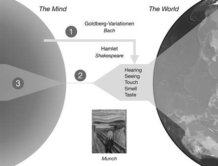

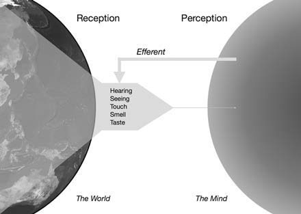

Рис. 5 оригинала. Здесь сознание слева, внешний мир справа. Авторы изображают восприятие как активное обращение к миру (1) с ограниченным встречным потоком информации (2). Область (3) обозначает особую роль искусства. Это концептуальная иллюстрация, а не измерение того, во сколько раз музыка увеличивает «пропускную способность» сознания.

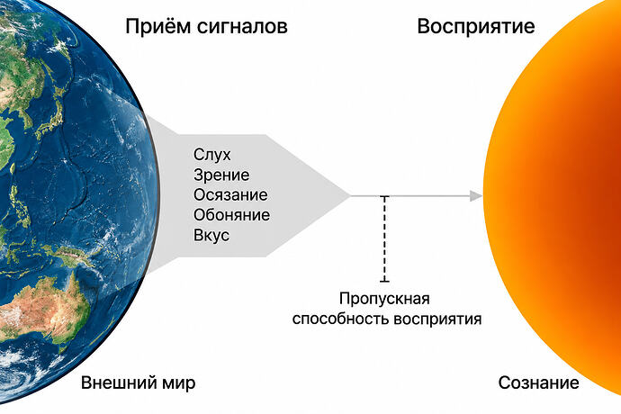

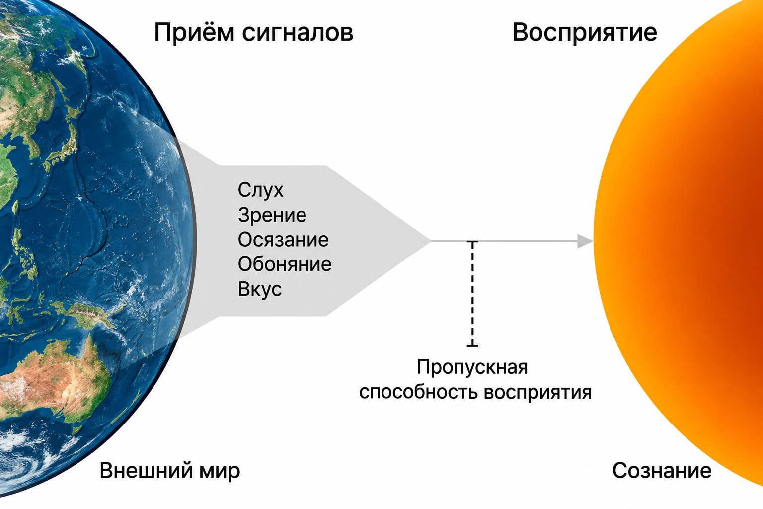

Лунд и Мякивирта разделяют приём сигналов и восприятие. Органы чувств принимают доступную им часть происходящего. Осознанным впечатлением становится лишь часть принятого. Авторы рисуют две последовательно сужающиеся воронки: сначала ограничения самих органов чувств, затем отбор того, что мы сумеем заметить и распознать.
Рис. 3 оригинала. Между внешним миром и сознанием — два этапа отбора. «Пропускная способность восприятия» относится ко второму. Схема Лунда и Мякивирты; надписи переведены на русский.
В обзоре фигурирует оценка Карла Кюпфмюллера: 40–50 бит в секунду осознаваемой сенсорной информации в сумме. Число соблазнительное. Так и хочется поставить рядом битрейт музыкального файла и сделать какой-нибудь окончательный вывод о цифровом звуке.
Только сравнивать здесь нечего. Биты аудиопотока описывают представление сигнала, а эта оценка — скорость поступления новой информации в сознание в рамках определённого подхода к её подсчёту. Она не задаёт разрешение слуха и не говорит, сколько данных можно безнаказанно выбросить из записи. Сами авторы отмечают: для обзора важнее проверить существование узкого места, чем защитить точное число бит в секунду.
Бытовой пример проще. Знакомый альбом играет, пока мы читаем длинную ветку на форуме. Музыка никуда не исчезла, но про последние три композиции сказать особенно нечего. Потом закрываем ноутбук и замечаем, как басист отвечает барабанщику. Эта партия была в записи и десять минут назад. До неё дошло внимание.
В статье внимание и сознание специально разведены. Внимание выбирает, на чём сосредоточиться; сознательное впечатление — то, что в итоге становится нам доступно. Даже старание «сейчас услышу всё» не превращает слушателя в многоканальный анализатор.

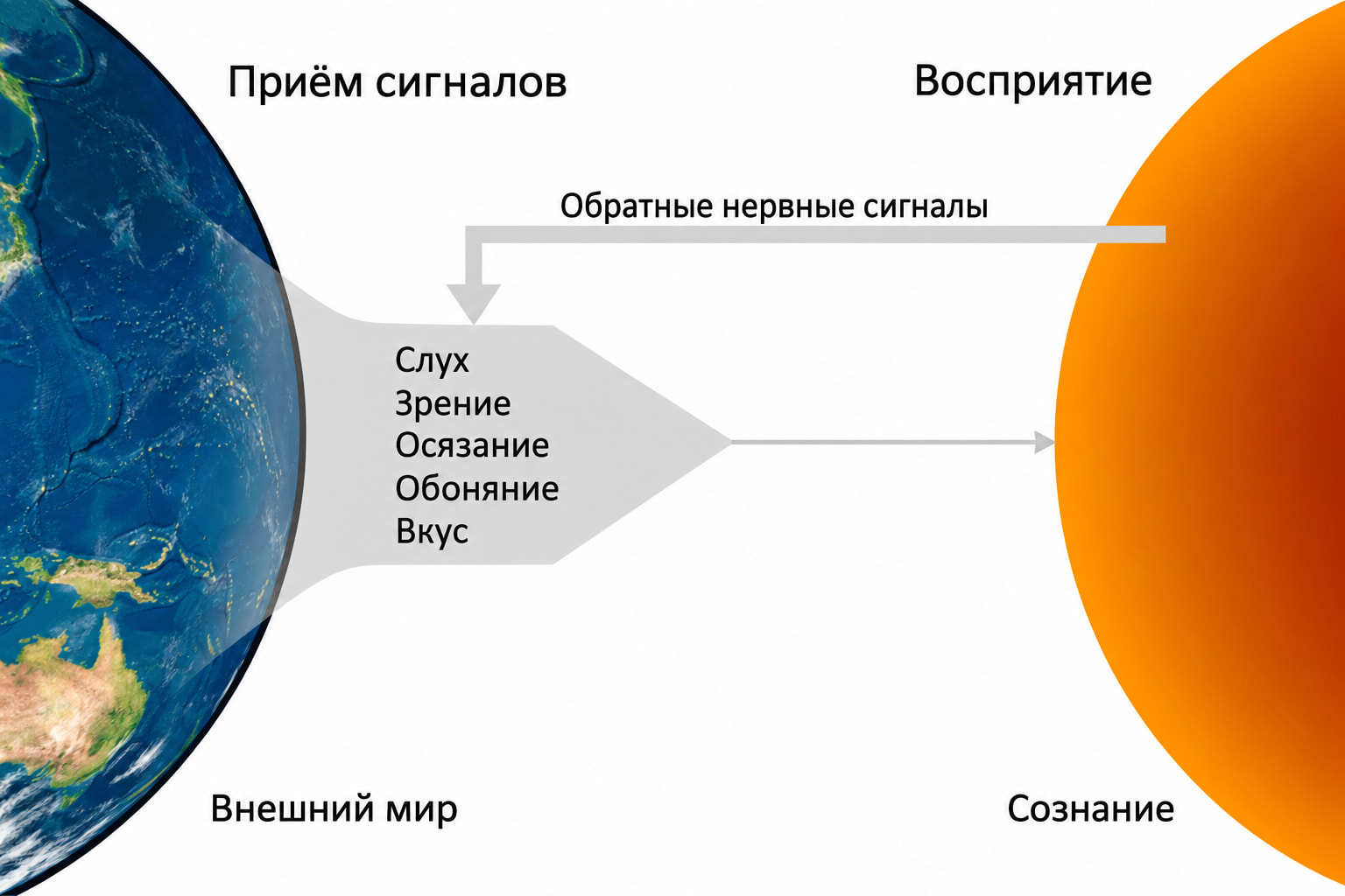

Обычная картинка прослушивания устроена линейно: колонки, уши, мозг, отзыв. В обзоре к ней добавляется встречное движение. Мозг использует накопленный опыт и ожидания, а обратные нервные связи участвуют в настройке самого приёма звука.
Рис. 7 оригинала. Обратные, эфферентные нервные сигналы идут от мозга к периферии слуховой системы. Схема показывает активное участие мозга в приёме сигналов; она не измеряет вклад ожиданий в конкретное прослушивание.
Часть рассмотренных исследований касается зрения. Опытный специалист иначе рассматривает изображение: знает, где искать значимый признак, и иначе перемещает взгляд. Авторы обсуждают сходный принцип для слуха — опыт помогает понять, к чему прислушиваться и чего ждать во времени. Это перенос исследовательской идеи, а не готовое доказательство устройства любого аудиофильского впечатления.
В музыке такую работу легко представить. После нескольких прослушиваний мы уже ждём вступления духовых, замечаем небольшое смещение ритма, следим за голосом, который раньше терялся в аранжировке. Знакомство с записью меняет само слушание.
То же относится к артефактам воспроизведения. Фраза «здесь что-то странное» постепенно может превратиться в узнавание конкретного призвука. Для этого полезно услышать понятный пример и научиться находить его самостоятельно. Двадцать лет владения аппаратурой сами по себе ещё не означают знакомства со всеми возможными искажениями.
У опыта есть и другая сторона: вместе с ним приходят ожидания. Подготовленный слушатель способен заметить больше, но уверенность в своём впечатлении не освобождает его от проверки. Особенно когда заранее известно, какой аппарат должен победить.

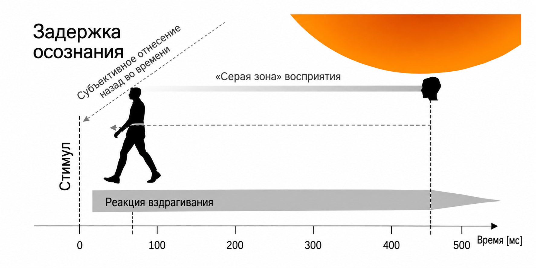

Откуда взялись 400 миллисекунд

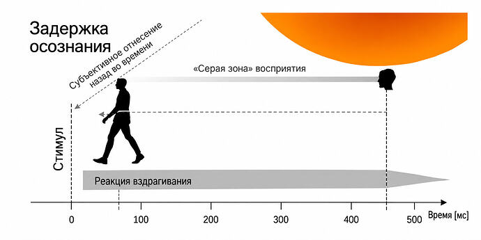

В «Time for Slow Listening» уже встречалась временная «серая зона». В работе 2018 года ей уделено больше места. Авторы обсуждают задержку между событием, ранними реакциями нервной системы и осознанием, а также роль обучения в распознавании коротких звуков.
Рис. 5 оригинала. Условная схема задержки осознания и более ранних реакций. Шкала — в миллисекундах. «Субъективное отнесение назад во времени» обозначает обсуждаемую авторами гипотезу о том, почему событие кажется происходящим «сейчас». Это не график временного разрешения слуха и не универсальная задержка для всех задач.
Здесь особенно легко ошибиться: решить, будто звук короче 400 миллисекунд человек не слышит. Вопрос в другом — что он успевает распознать, с чем связать и как описать. Короткий звук может вызвать реакцию раньше, чем человек сможет осмысленно о нём сообщить.
Параллель авторов — фонетика. В родной речи мы без труда различаем звуки, которые для человека с другим языковым опытом могут сливаться. Сигнал до ушей доходит, но привычных способов его различать пока нет. Обзор связывает некоторые навыки обработки коротких звуков в речи и музыке; музыкальная и языковая подготовка в рассмотренных работах влияли на выполнение таких задач.
Для сравнения аппаратуры отсюда получается практический вопрос: участнику показали, что именно искать? Если проверяется слабый и незнакомый артефакт, одного указания «слушайте внимательно» может оказаться мало. При этом число 400 не превращается в готовый норматив длительности тестового фрагмента. Авторы обсуждают разные процессы и разные масштабы времени.
