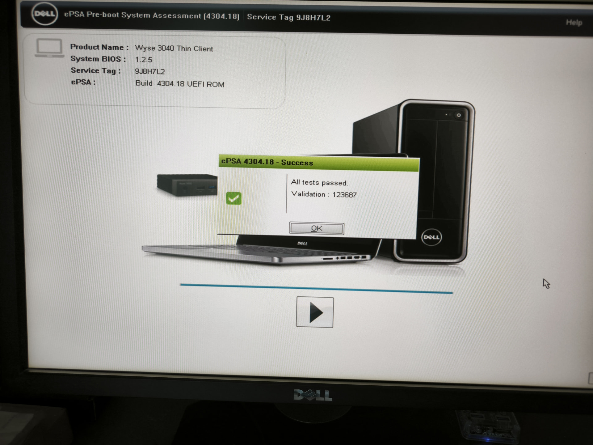

Добавлено. В Dell Wyse 3040 есть вшитая система самодиагностики железа, живёт отдельно как от Биоса так и от ОСи. При загрузке жмякать F12 и выбрать Диагностику в выпавшем меню. Так как на вторичке они продаются неизвестной степени износа, то лучше перед установкой Дафила эту диагностику прогнать.
