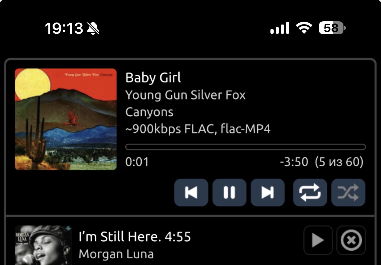

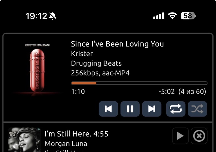

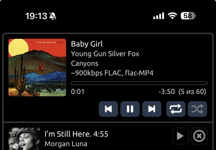

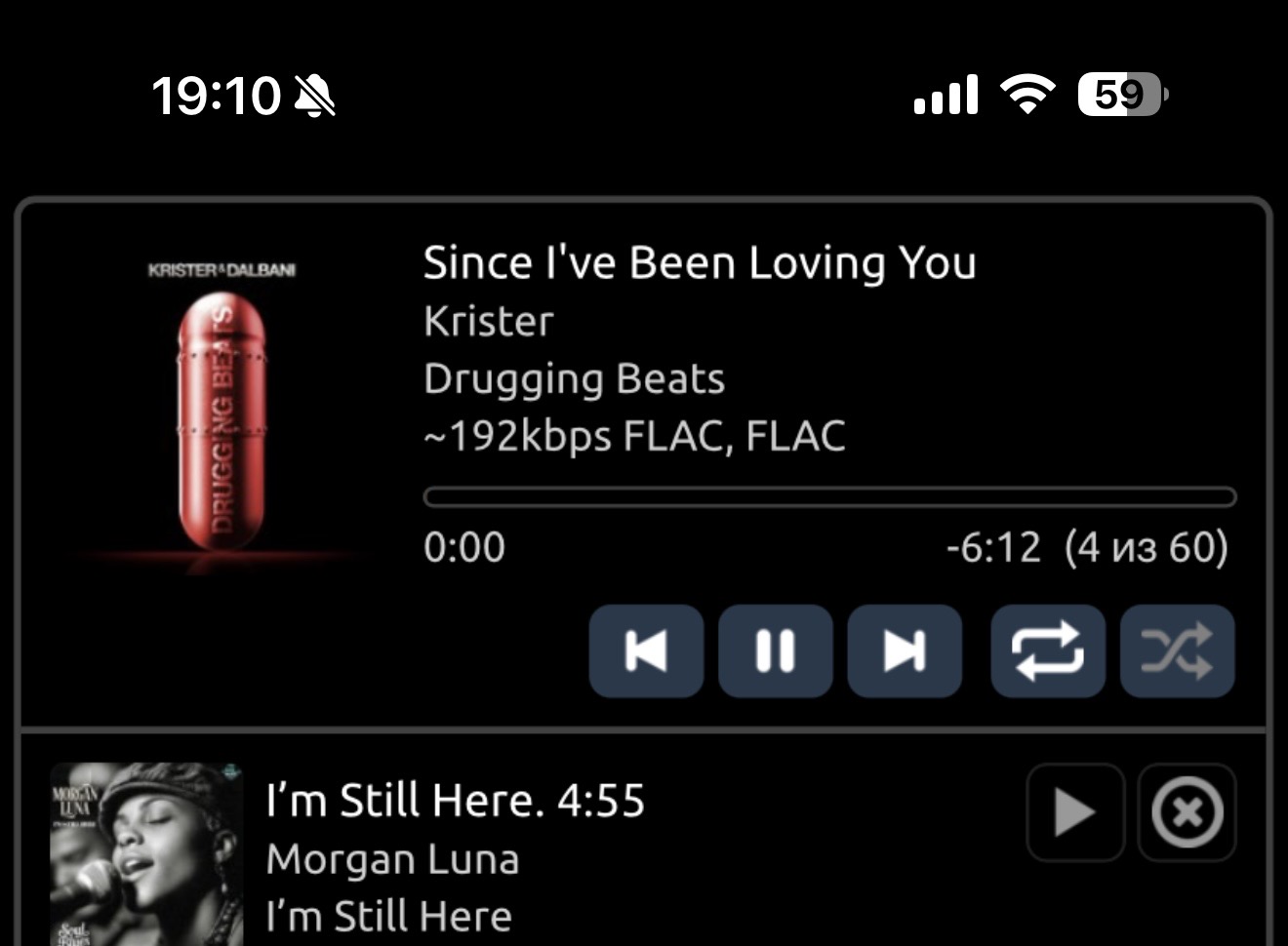

Поставил Ямузыка, везде качество на мах, а при проигрывании на 44.1, причем странно в начале появляется 192kbps, а потом на другое значение.. при этом что так что так на U18 отображается 44.1
Как сделать чтоб нормально играло?
Так все правильно. 44.1 должно быть. А как и во что оно пожато, это от станции зависит.
Получается это просто трэки в 44.1? Может есть пример я музыки чтоб поболее качество было?
Сомневаюсь. Флак то нечасто, обычно мп3.
Спасибо, проверил.. все так, 44,1 в основном)

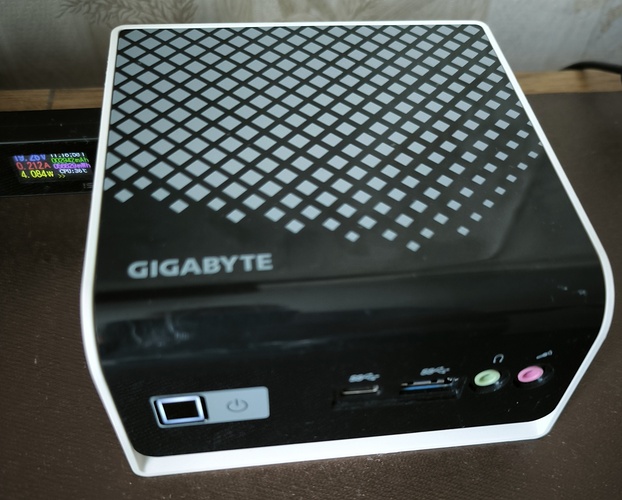

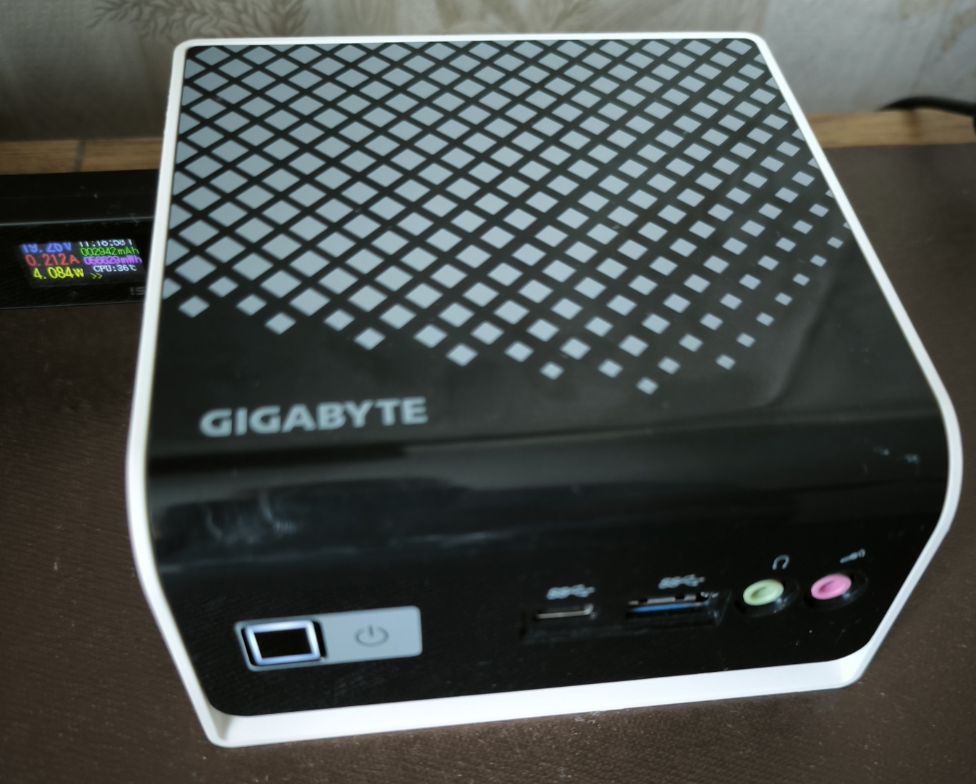

В результате случайного брожения по Авито достался мне Вовик на максималках, брендовый баребон в сборе с ОЗУ и ССД. Машинка зверь даже под Виндой, гораздо шустрее чем китайский Teclast N10 на том же ЦП. Если кому подвернется по сходной цене - брать и бежать.
GB-BLCE-4000C
А он без вентиляторов, полностью пассивное охлаждение?

Совсем совсем без вентилятора, даже в документации отражено. Так что уровень акустического комфорта гарантирован.
Тут мы ступаем на дорожку вкусовщины. Кому то микрофризы неприемлемы, а кто то спокойно пару секунд подождет. В этом “новом” своем Гигабайте вчера винду десятку чистил-настраивал, если ЦП в сотку не долбится при установке обновлений, то отзывчивость интерфейса объективно хорошая.
Их много, но вот качество звука с них может быть не такое хорошее как с Вовика, либо другого компа на CeleronN4000 (N4020). Я собственно и искал именно на таком ЦП неттоп, случайно наткнулся да еще и по подарочной цене (планка самсунговской памяти ддр4 8 гигов стоит дороже чем весь этот неттоп включая такую память).

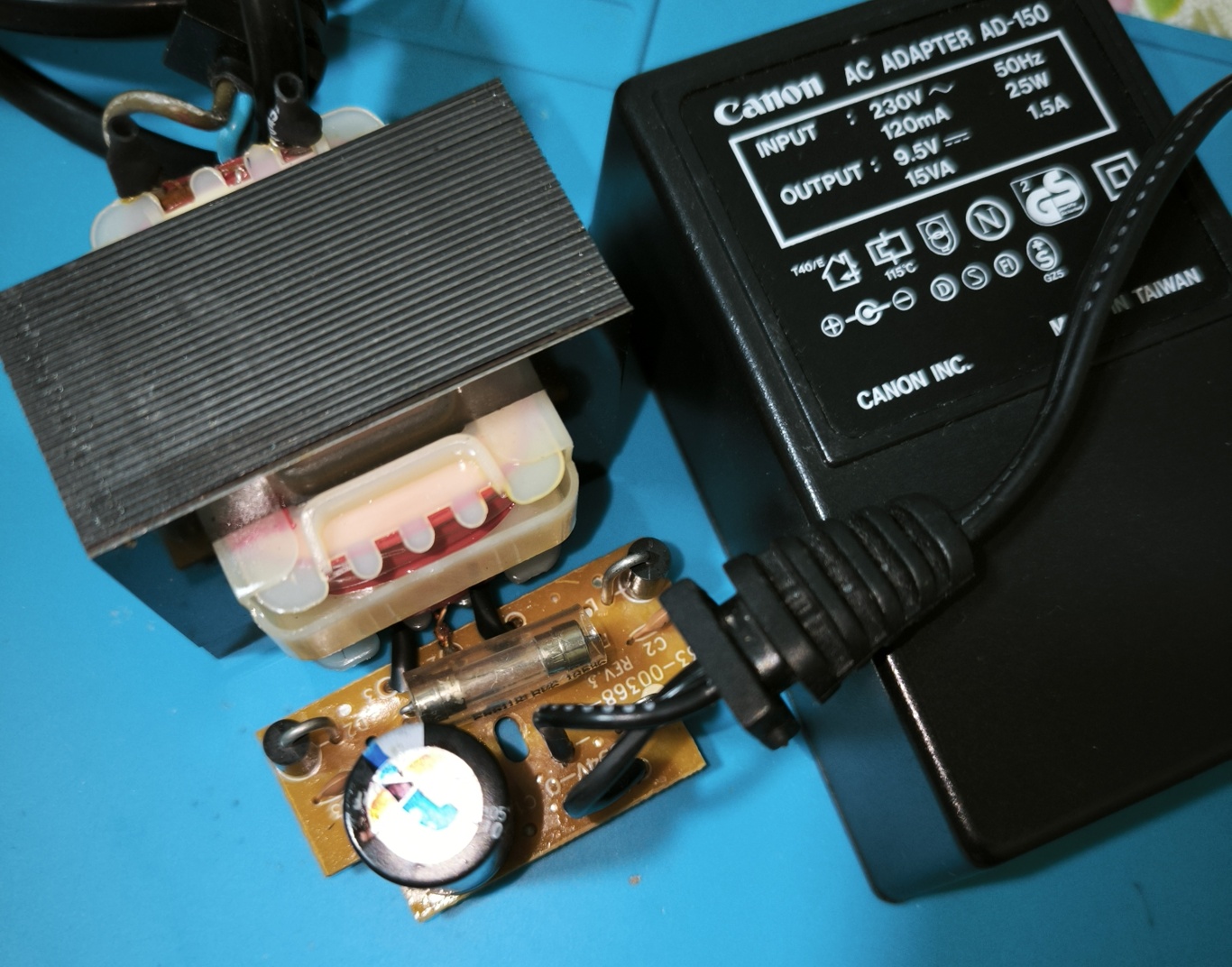

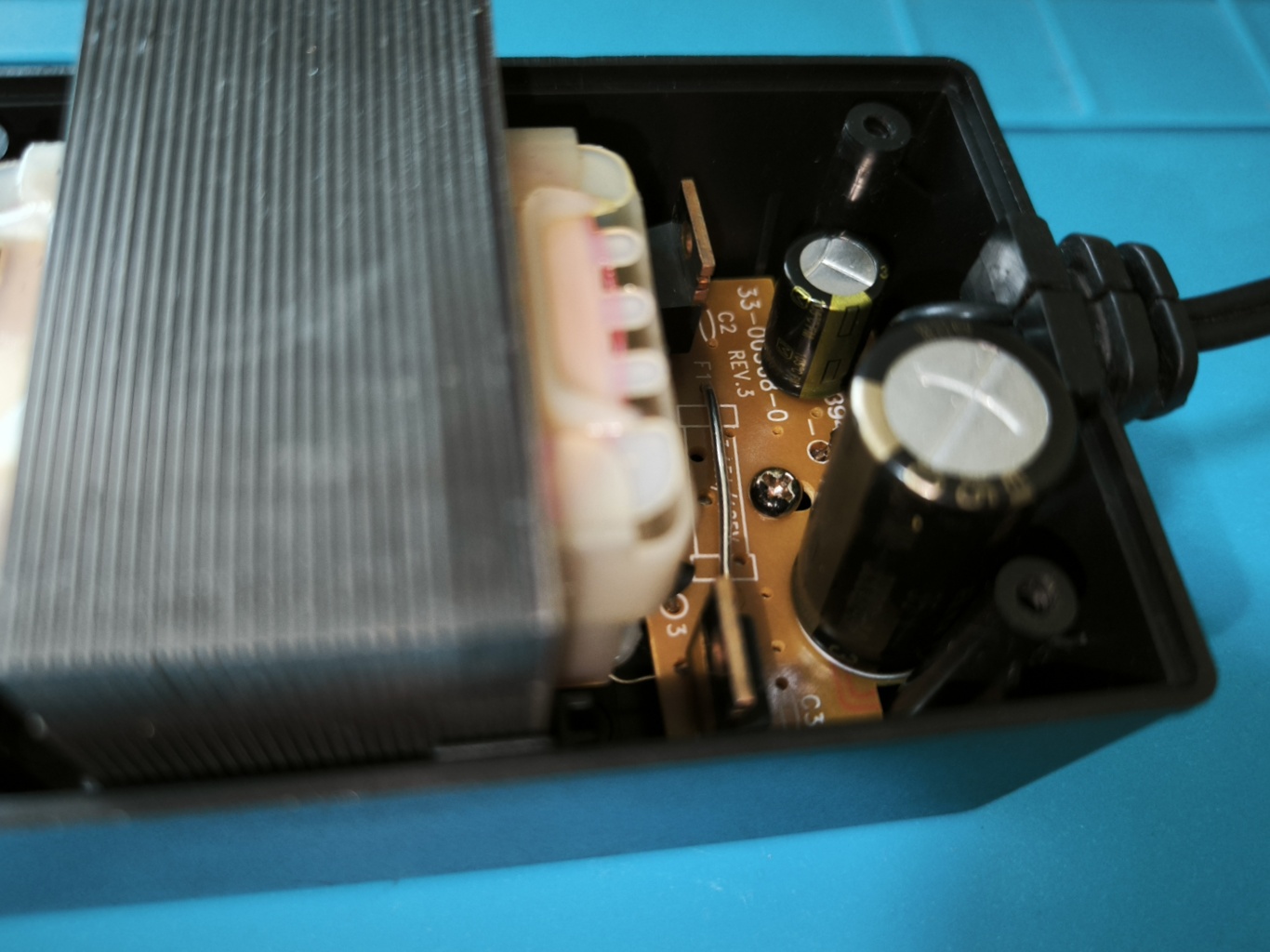

Я для своего нынешнего Teclast N10 вообще не стабилизированный ЛБП собрал. Ну как собрал, на Авито взял подходящего донора от мобильного принтера
Поменял внутри все кроме трансформатора, поставил качественные диоды и ёмкости

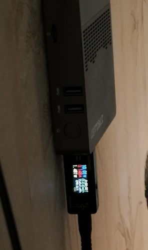

И по факту имею даже с таким маломощным ЛБП кратный запас по мощности. Оборотная сторона медали малой скорости работы Текласта - чрезвычайно высокая энергоэффективность, в простое 1,5 ватта, в работе 3 ватта, блок питания рассчитан на 15 ватт.
