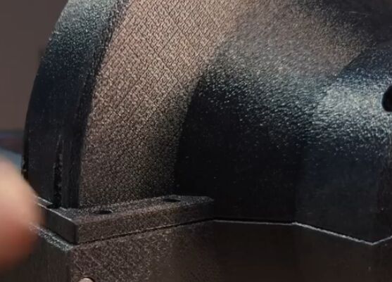

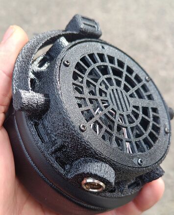

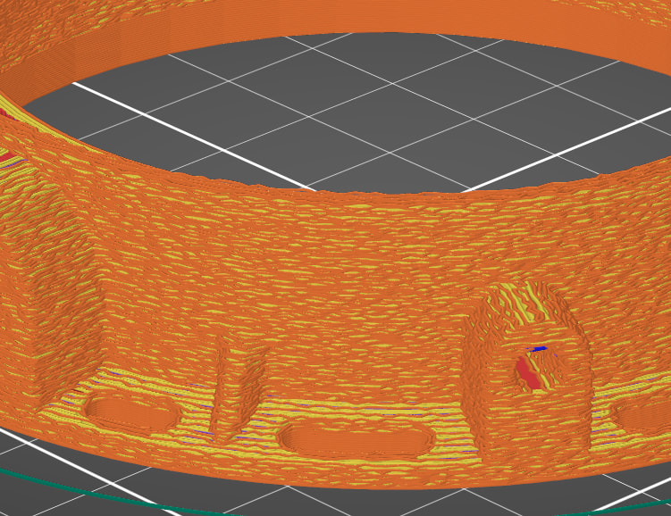

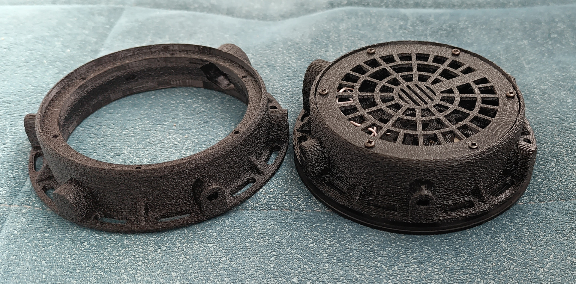

про “Шагрень”. Я долго сидел на слайсере Prusha, где все отстроено для качественной беспроблемной печати на конкретном наборе механики принтера. В нем функция “неровный край” без возможности тонких настроек.

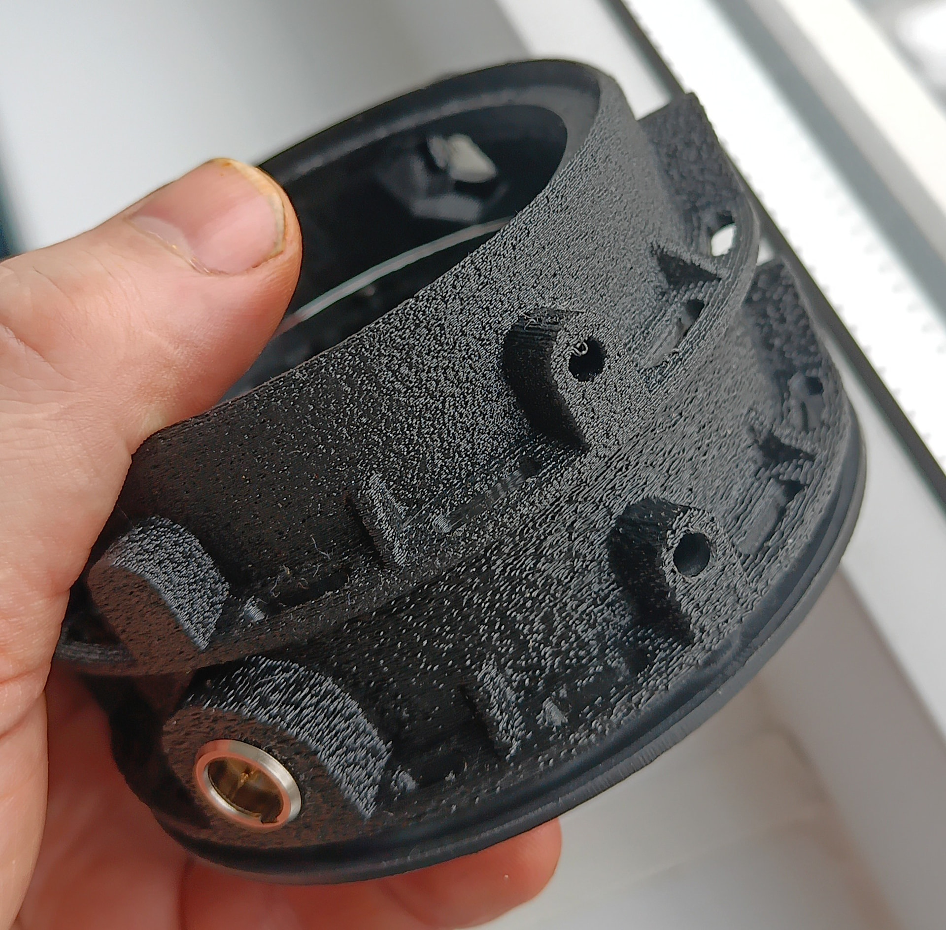

Сейчас поставил только что свежую Orca, там они есть. Последний раз знакомился, когда он только-только вылупился. Тогда не особо впечатлил. Просто чуть изменённая Prusha. Сейчас стал поинтереснее, в плане именно “декоративных” настроек печати верхнего и нижнего слоя плюс расширенные настройки “неровного края”. Пару вариантов попробую напечатать, посмотрим, станет интереснее или нет.
Орка (немного настройками поигрался):
Пруша (тут вариант только такой)
ну выглядит прямо сразу предпочтительнее… ин май хамбл
хз, возможно это что-то личное, может какая “детская травма”… но почему-то, во мне лично, версия с крупной шагренью, особенно на первой фотке в руке (где большой масштаб), вызывает стойкие ассоциации со стилем “очень сильно обгорелый чугуний”
Засаленная чугунная сковородка. Но чем хороши наушники как явление , что можно в коллекции иметь разные по дизайну, оформлению и стилю, ну и звуку. Если к душе конечно.
меломаны! не курите в постели!
зы: удифилы тоже не курите :grin:
Называйте сразу уголёк.

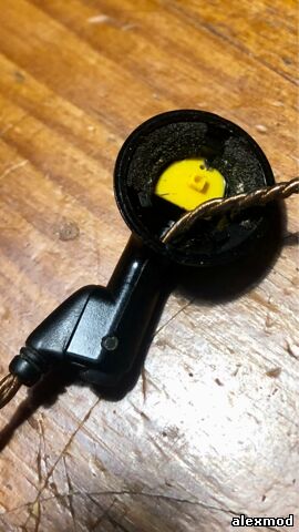

Информация из сети про резонатор. Да - разбирал. Есть полость. Маленькая дырочка делает бриллианс, а большая квадратная напротив центра динамика - форсирует бас
Такие решения только для динамических капсулей, где раздельное демфирования керна (центр, ограниченный катушкой) и периферии. Для планаров, где большая плоская мембрана без разделений объемов, в этом нет никакой пользы.
И несмотря на похожесть с резонатором - это не он по своей технической сути. Имеет функцию “газовой пружины”, демпфимрующей центр динамика. В принципе можно настроить на какую-то частоту. как резонатор Гельмгольца, но в этом нет смысла. резонатор только на одной частоте давать будет узкий пик. А раздельным демпфированием регулируется общий тональный баланс и при этом еще могут затрагиваться тембры, если материал диффузора не слишком жесткий.
Уверен, что это работает вообще не так. Как именно - нужно детально знакомиться с конструкцией.
Очень жаль, что на них нет измерений толковых. Там обычно такие вещи видно, что на что настроено.
Но давайте это тут обсуждать не будем, ибо офтоп. Не имеет отношения к планарам.

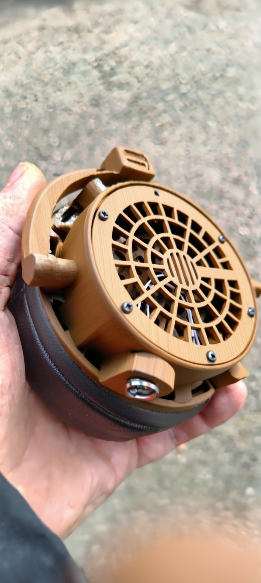

Новый вариант (сверху) более выигрышно смотрится и меньше бликует
:+1:
меньше уже никак?
Конечно верхний на мой вкус красивее, это уже похоже на текстуру некоторых покрытий металла. Например у project dac box s fl , там вот такое крупнозернистое покрытие металла , как наждачка крупнозернистая. И чугун так частенько выглядит. Мне и чёрный и коричневый понравились, не ядовито.
если меньше, то уже слои печати и полигоны модели становятся прям видимыми. даже тут уже на грани. и сранивние - снято на фоне синей ткани дивана. ну так у него фактрура сильнее выражена. когда картинки увеличиваете на экране, помните, что чашки диаметром 100 мм. Именно и при таком размере вы будете наблюдать ту шероховатость, которая там есть на самом деле.
кмк это не коричневый, это вопрос температуры источника света и баланса белого… справа все тот же первый экземпляр
Вживую выглядит прям нормально. Пока на этом остановимся.
Буду дальше печатать комплект деталей и собирать корпус целиком.

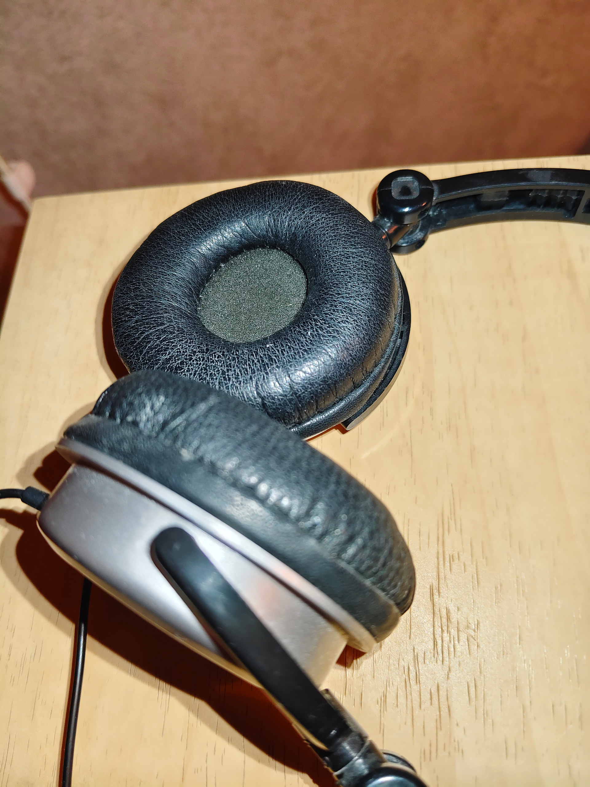

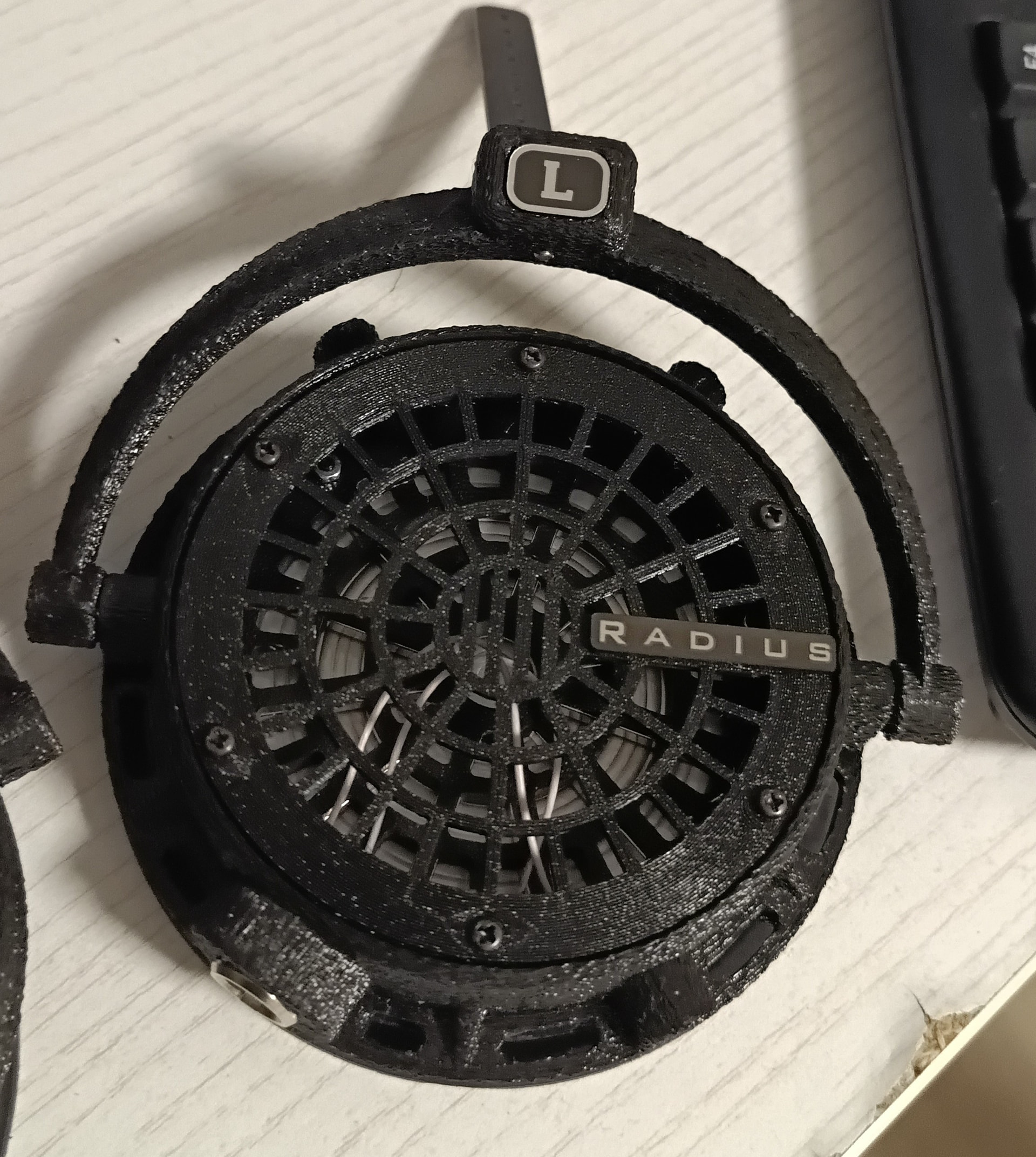

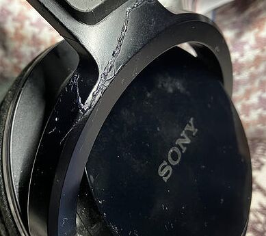

Сергей, а вот такой вопрос, а Вы сопромат практикуете применительно ко всем конструкциям/деталям, или только к чашкам? спрашиваю потому, что как-то вызывает сомнения крепость таких вот печатных дуг-подвесов чашки…
у меня вот соньки “для телевизора” mdr-rf855r десять лет почти служат (на родных акку внезапно!, уже не первый год жду что сдохнут, а вот поди ж ты…) и вот буквально месяц назад чуть резче чем обычно с головы стянул и лопнули, хотя пластик там навроде абс и довольно толстый:
а эти печатные ну что-то прям не верю что хотя бы год проходят…
или это чисто концепт-проба-макет на скорую руку? и в изделие планируется нечто более солидное-крепкое?
Да. Вопрос верный. Пытался тут как то найти в интернете статьи с разъяснением насколько детали изготовленные из полимера на 3д принтере долговечны в сравнении с пластиком и не нашол информации , . Но это меня интересовало применение 3д изделий в местах где нет нагрузок ( например решётка антивардальная над динамиком , то есть гриль, сетка) ну или чашка, . На вилки оголовья конечно есть разного рода нагрузки в процессе пользования.
Прям “сопромат” с расчетами и проч.? Конечно нет. Он для таких материалов не особо то возможен…
Версия держателей, которая на фото - третья по счету. Поначалу было гораздо боле изящно. Очень не хочется делать конструкцию визуально громоздкой.
Сделал первую - просто хлипкая. Вторую - получше. Но поломал в руках уже со значительными усилиями. Финальная версия - ломается с трудом.
В самой толстой части дуги, выходящие из поворотного узла - 10 мм в высоту и 10 мм вглубь. Это место, где наибольшая нагрузка. Форма профиля - треугольник, то есть на изгиб по нужным направлениям жесткость хорошая.
Остальное покажет только практика.

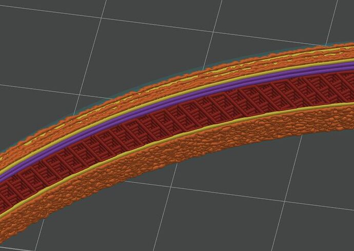

Прочность зависит от качества пластика. Есть petg, нити которого при перегибе переламываются. Я такой никогда не использую вообще ни для чего, на что приходится хоть какая-то нагрузка.
Я беру такой, который в нити гнется с трудом, но при этом не ломается.

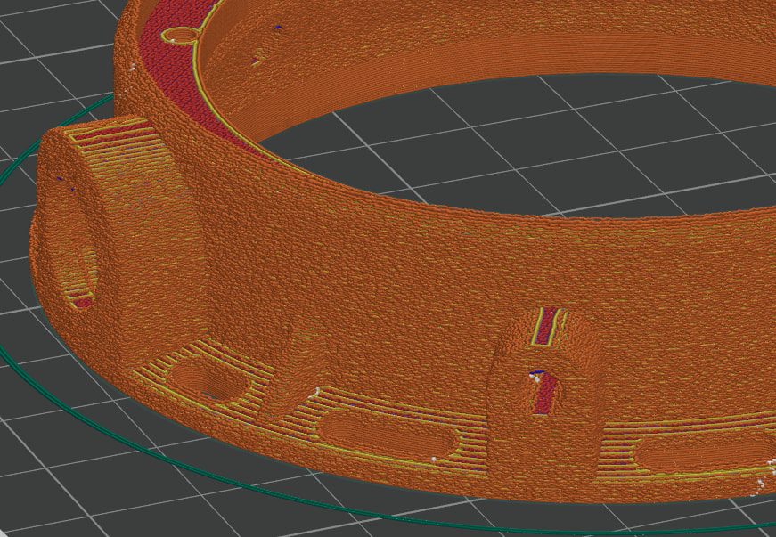

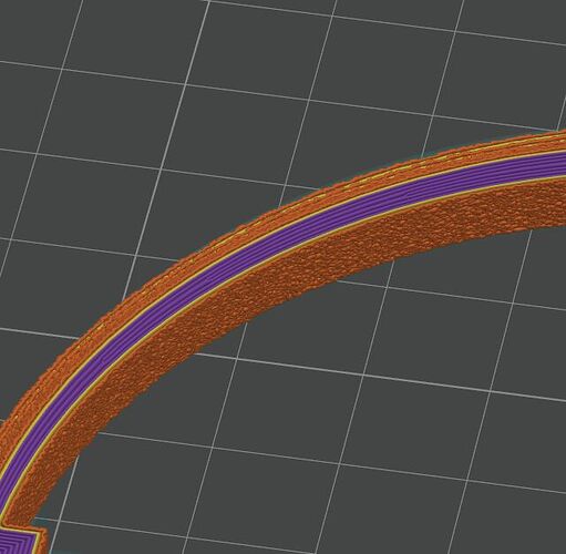

Кроме этого прочность зависит и от способа печати и заполнения внутри. Для этой детали используется “концентрический” чтобы все нити укладки были вдоль дуги.

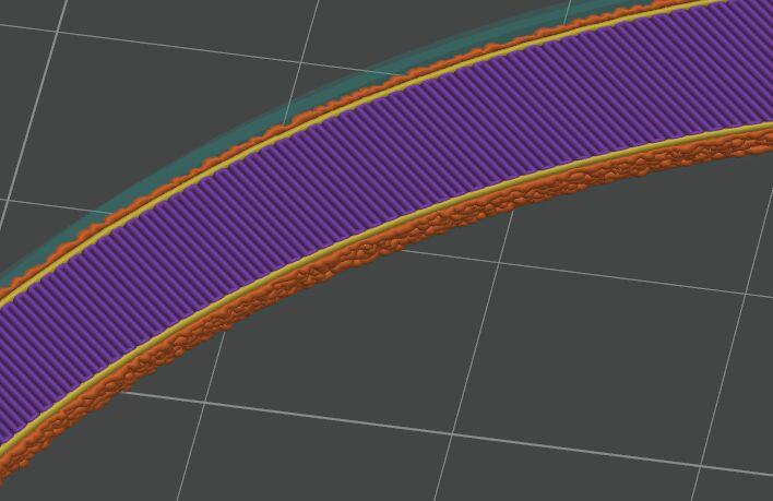

См. как укладывается филамент на разной высоте сечения детали По умолчанию народ печатает крест-накрест. Да еще и с 15% заполнением внутри и по 2 сплошных слоя сверху-снизу. Такое точно сломается на таких габаритах.
Пример, как делать точно не стоит:
Так чуть получше, но тоже не стоит:
А детали, на которые реально максимальная нагрузка - только металл.
  1. Направляющие регулировки - нержавейка сечение 10х2 мм.
  2. Дуги оголовья - пружинная сталь сечение 10х0,5 две штуки.
То есть, меры определенные конечно предприняты. Насколько они будут реально эффективны - покажет практика.
В конце-концов, будет тур и можно будет поприменять наушники по назначению. Если при этом умудримся сломать - конструкцию переработать можно. Но процентов на 90 уверен в достаточной и даже избыточной прочности именно на этих дугах. А 10% оставим на ХЗ какие реальные свойства пластика…

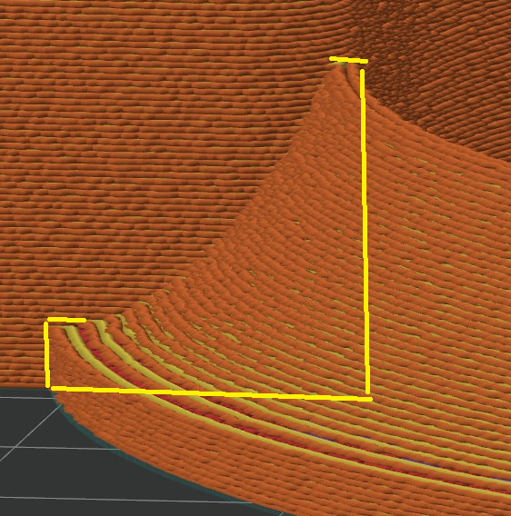

Еще из “сопромата”
Обратите внимание на профиль сечения.
Снизу сплошной массив максимальной площади. И даже сужение идет только после 2 мм массива. А именно эта часть работает в конструкции и в материале на растяжение.
А вот тут у ваших Сонек деталь как раз не сплошная. Там что-то типа тонкостенного П-образного профиля.
То, что работает на растяжение/разрыв - имеет минимальную площадь материала. Не уверен даже, что там стенка хотя бы 1 мм.
Ну вот оно у вас и сломалось. Вы удивлены?
