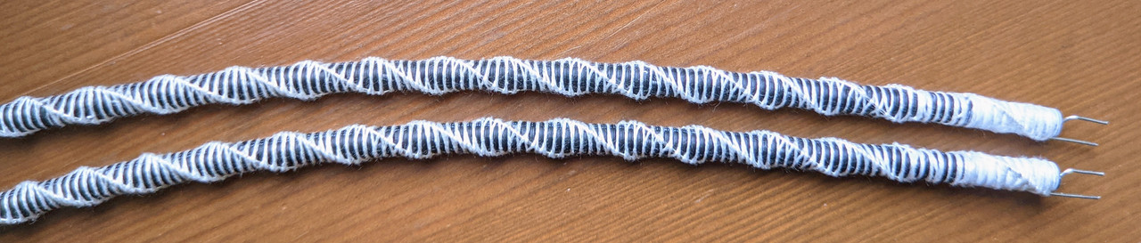

Можете у меня посмотреть мою разработку - Genom. Сам принцип, т.к. это первое поколение.
Вот четверное поколение.
Слишком приметивно.

Замеров не нашел по емкости и индуктивности, просто интересно, что в итоге вышло.
А в чем у него отличие? Принцип тот же что и в первом - минимизация межпроводниковой ёмкости?
Не уловил, а какой в этой конструкции принцип?

Конструкционные материалы, профиль сердечника, способы фиксации проводников и внешней изоляции, материалы изоляций и внешних оболочек (они отсутствуют на фотографии). Они обеспечивают, как минимум, 50% общего вклада в звук. :slight_smile:
При сохранении минимальных емкости и индуктивности кабеля максимально минимизирована масса диэлектрика контактирующего с поверхностью проводника. С проводником точечно контактируют только мерсеризованный хлопок и полипропилен.
Задача тривиальная при достаточном опыте работы с проводниками. Но для неотековских моножил самое полезное, что с ними можно сделать перед изготовлением кабеля, так это избавиться от их родной изоляции. :slight_smile:

Для конкретного кабеля изобр. на снимке (без разъемов):
  • С (сиг.-зем. проводники)=9 пФ;
  • L(сиг. проводник)=0,8 мкГн.

На данной фотографии Neotech Wire 20awg Solid Core Silver LIGHT BLUE с удаленной изоляцией. Но это не догма. :slight_smile:
