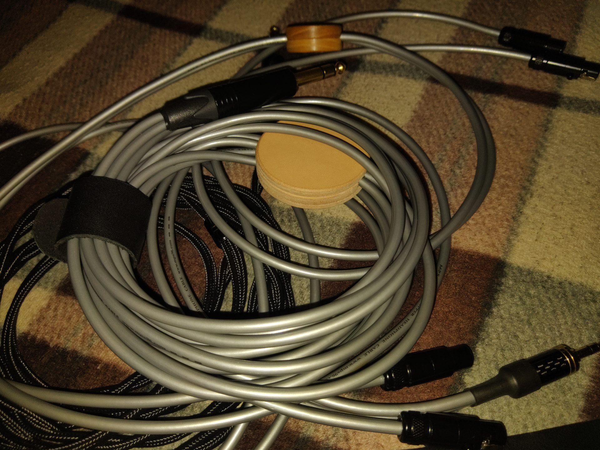

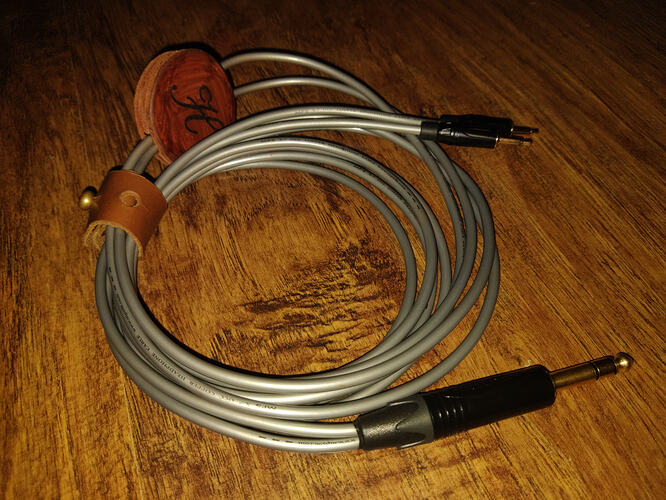

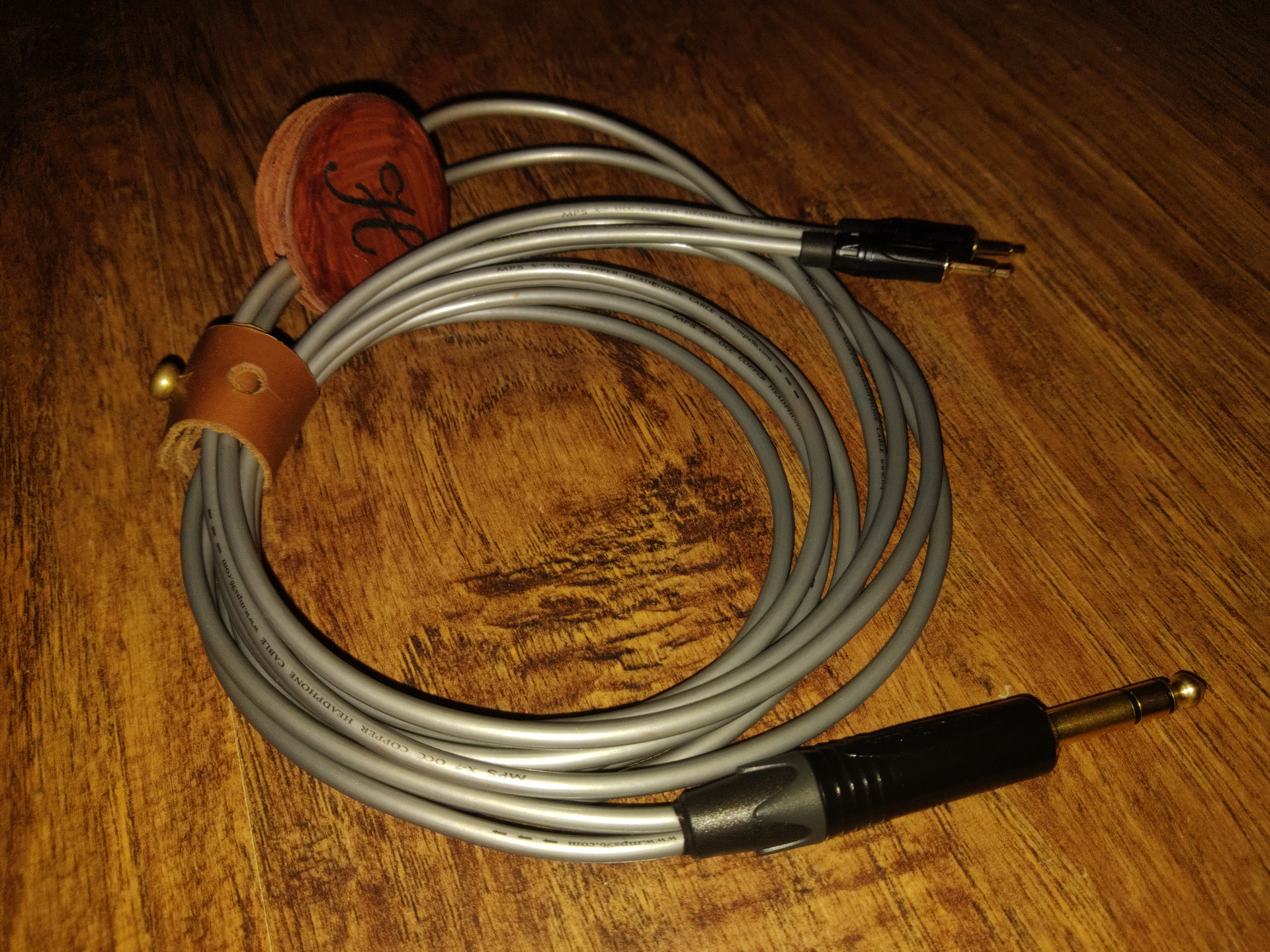

Это кабель произведенный MPS.
Все же монтаж разъемов и “декора” на промышленно изготовленный кабель как то не очень согласуется с темой данной ветки как ни крути.
