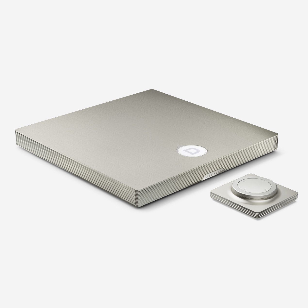

С первого взгляда Astra выглядит подчеркнуто современно. Матовая металлическая отделка, низкий профиль и минималистичный индустриальный дизайн создают ощущение сдержанной роскоши. Его можно принять за скандинавский продукт, но это чисто французская разработка. Сверху расположен круглый мягко светящийся индикатор, отображающий активный вход и уровень громкости. Задняя панель утоплена под корпус, что усиливает чистоту и утонченность внешнего вида. За это приходится платить невозможностью использовать массивные силовые кабели, популярные среди аудиофилов. Несмотря на компактный внешний вид, внутри скрыт компонент, рассчитанный на серьёзную производительность. Каждая деталь — от утопленной задней панели до круглого индикатора сверху — отражает эстетическую элегантность Devialet.

Пульт соответствует уровню дизайна Astra. Квадратное основание и шелковисто плавный круглый регулятор сверху, связь по двустороннему Bluetooth. Небольшой центральный дисплей избавляет от необходимости смотреть на верхнюю панель устройства. Пульт позволяет менять громкость, переключать треки, воспроизводить, ставить на паузу и выбирать активный вход. Процесс смены входа не самый интуитивный: нужно удерживать кнопку воспроизведения, пока не появится выбор входа, затем прокручивать их вперёд или назад. В остальном пульт работает безупречно — без обрывов соединения и с мгновенной реакцией. Из-за Bluetooth использование стороннего пульта маловероятно.

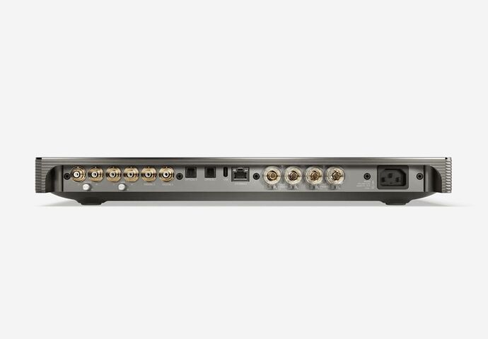

Всё начинается с онлайн-конфигуратора. Сначала создаётся аккаунт, затем выбирается продукт и настраивается его конфигурация. Подключения включают шесть RCA-входов, два оптических TosLink, один USB, один Ethernet и две пары акустических клемм. Балансных входов и выходов нет, вероятно из-за ограниченного пространства. RCA могут быть настроены как стереопара аналоговых входов с фиксированным или регулируемым выходом либо как входы SPDIF. Возможны любые комбинации. Варианты конфигурации обширны. После создания конфигурации на компьютере её можно сохранить и позже загрузить в Astra через приложение Devialet.
