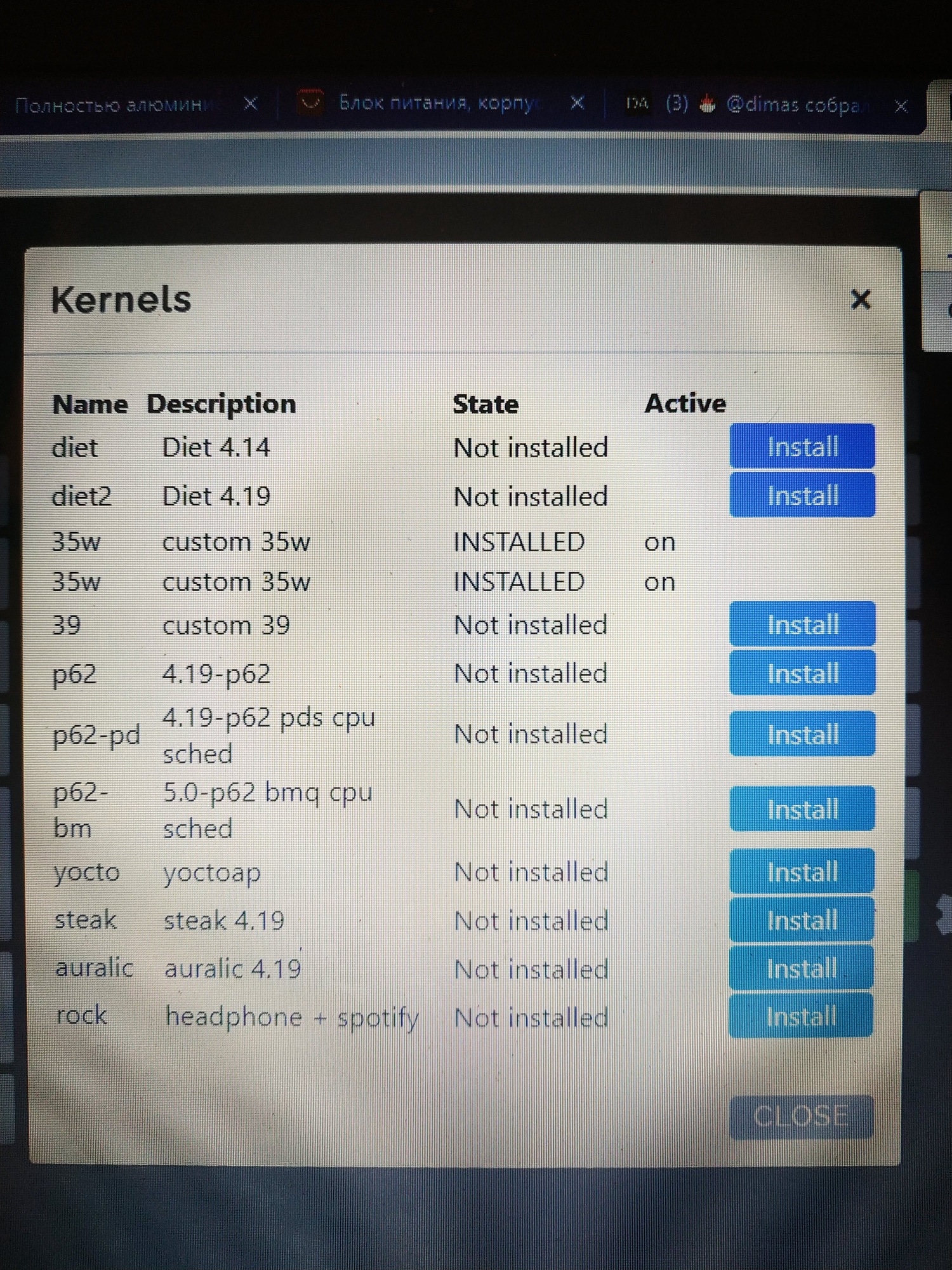

Обновил 35w, p62, p62-bm c ipv6. Надо обновиться, чтобы список ядер подтянулся и переустановить (удалить и поставить заново).
не понятно, что нужно сделать, сначала ядра снеси и потом обновиться или обновиться и потом снести и поставить?
- Обновляем систему.
- После перезагрузки удаляем все ядра кроме diet.
- Перезагружаемся.
- устанавливаем все НУЖНЫЕ ядра, как писал раньше @dimas, лучше не более 6-ти.
- Переключаемся на нужное ядро.
- После перезагрузки устанавливаем новый diet, удаляем старый.
На всякий случай перегружаемся (у меня Tidal connect не заиграл - только после перезагрузки).
Всё…, Наслаждаемся!

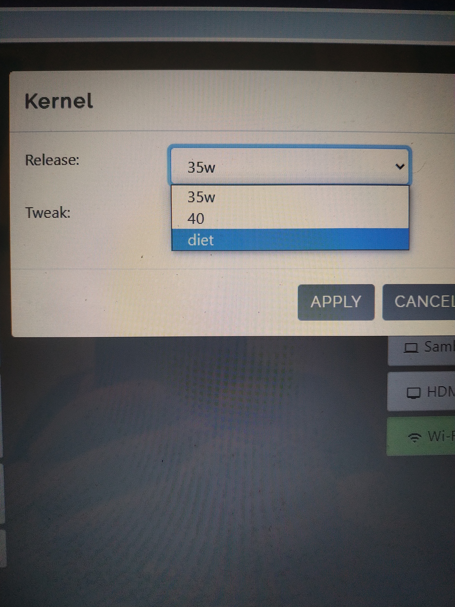

Товарищи, у меня такой прикол вылез, список установленных ядер и список выбора, откуда там ядро 40? его же нет…
убрал дубли от другой платформы.
