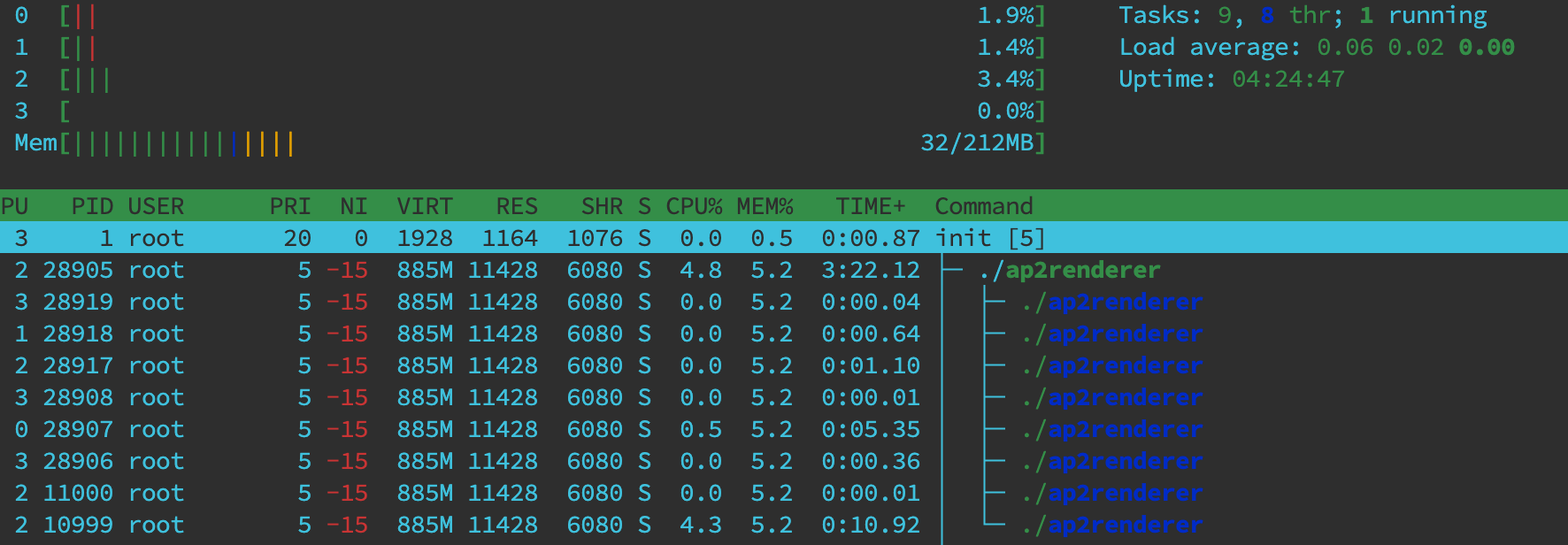

Отключенный Lock Memory, память занята всего на 32мб
Включенный Lock Memory, память занята на 125мб. При этом или не играет вообще или рендерер вылетает.
А вообще Lock Memory призван уменьшить джиттер? Или в каких-то режимах он не работает?
Эта опция лочит всю выделенную приложению память от перемещения и свопа. То есть, такой режим “не беспокоить”. Чисто умозрительно, это, да, против джиттера, но может и никакого ощутимого влияния на звук не оказывать.
Это же мне рассказал ChatGPT :slightly_smiling_face:
А вот почему Lock Memory не работает - он не знает. :thinking:
Вернее рендерер отказывается корректно работать с этим параметром.
Алексей, а это какая аппаратная платформа что так мало ОЗУ?
Это Allo USBridge Sig (RaspberryPi CM3+ Lite Module), Yocto почему-то не видит всю память.
