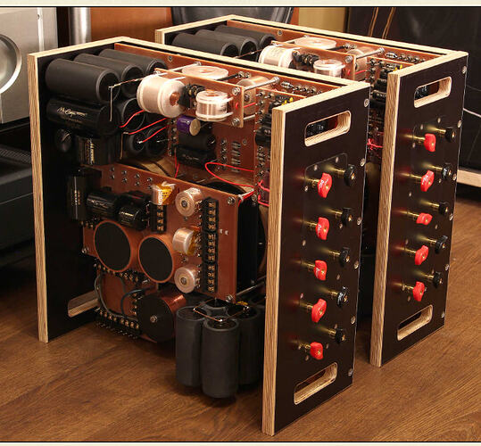

О кроссах; громоздко, вычурно и дорого, MatriXover-III:

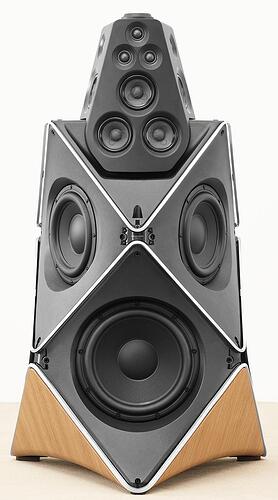

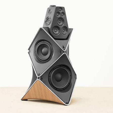

В чем прикол с таким расположением динамиков?
Управление направленностью, там три варианта.
Подробнее про 90 и много всякого познавательного B&O Tech – earfluff and eyecandy
В зависимости от порядков фильтров и области совместной работы производится управление основным лепестком направленности.
Представь сложную линзу на фонарь, ты крутишь ручку в автомобиле, а свет фар в чистом поле бьёт широко и далеко, но в узком тоннеле с множеством машин он сфокусирован чисто тебе под колёса.
Управлять можно на средних и выше частотах. Чтобы аналогично управлять басом, понадобится два, четыре, стописят отдельных сабвуферов. Системы DBA — это то же самое, о чем ты спрашиваешь, только в басу.
Щиты, АС с пищалками сзади, вот эти с твоего вопроса, ДБА — это всё адаптационная акустика. Не когда ты покупаешь “идеальную” АС и начинаешь работать с комнатой, а наоборот, когда комната — константа.
Это другое. Это просто плоская волна.
Нахрена такие порядки фильтров? :hushed_face:

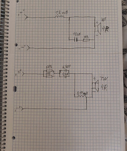

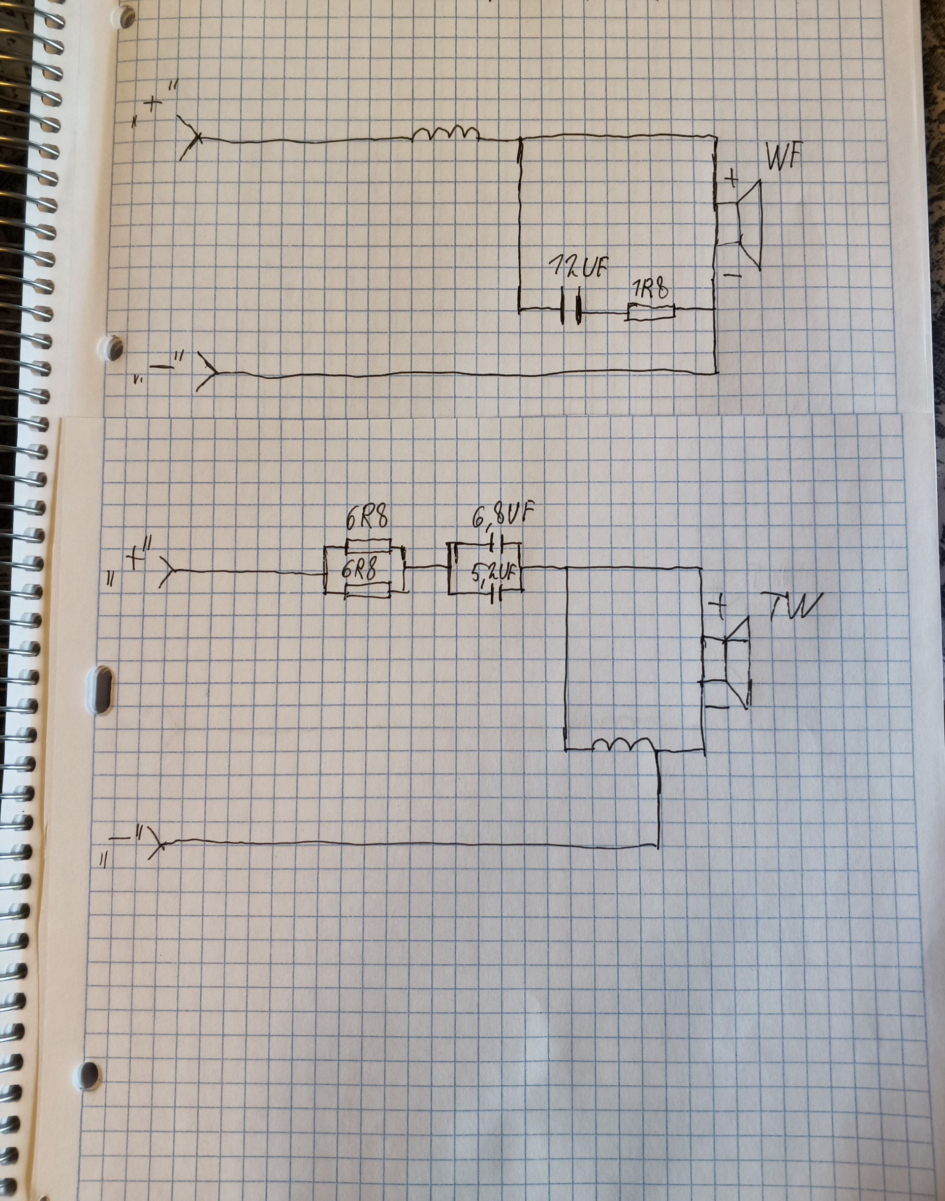

Приобрёл недавно в баре довольно экзотическую полочную акустику(пока не буду раскрывать модель) и зарисовал кроссовер. Выглядит он несколько странновато, особенно 12 мкФ последовательно твиттеру. Не многовато ли это для твиттера??
А динамики сколько ом?
А катуха сколько чего?))
Что именно? Да и модель зачем скрывать?

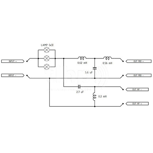

У меня неэкзотическая и цифрактивная, но гляну, че там на твитеры рекомендуют. Глянул, 2.7 для 8омной версии:
так там раздел несколько кГц и импеданс не 8.
Ещё имеет значение номинал катушки. Вот без катушки 12мкФ были бы странными на первый взгляд, не зная импеданса.
Измерил всё и написал на схеме. Извиняюсь, что сразу не сделал. Как то забыл, что индуктивность тоже есть чем измерять😁
Странно выглядят параллельные конденсаторы и резисторы в цепи твиттера, не думаю что это пошло на пользу звуку. И номинал ёмкости на первый взгляд большеват, повторюсь, по сравнению с большинством знакомых схем.
Вообще оценивать конечный слышимый результат. С учетом ачхов и импедансов драйверов. Он может быть и нетривиален, например по причине наплевательства\осознанной достаточности\экзотической (или не очень)) цели и пр.
Например, довольно почтенное (недешевое)) изделие:
Так и хочется рекомендованное усиление включить на почти полную и послушать Руины Дюпре))
Ну это можно потвикать подменой деталек на!)) Вдруг лучше станет. Запросто может, один закон Беранека – уже помощь и шанс.
