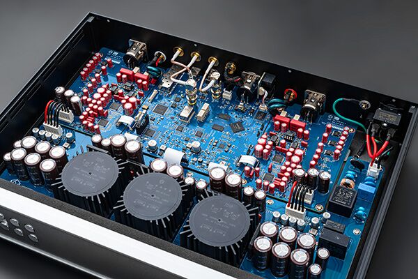

HiFi Rose RD160 (5995 долларов США) — это цифро-аналоговый преобразователь, построенный на паре чипов Asahi Kasei (AKM): дельта-сигма модуляторе AK4191EQ и ЦАПе AK4499EXEQ. AK4191 принимает цифровой аудиосигнал и применяет фильтры, формирование шума и передискретизацию. AK4499EXEQ, согласно сайту Asahi Kasei, «является стереофоническим премиальным ЦАПом, основанным на методе переключаемых резисторов с применением технологии VELVET SOUND. При использовании совместно с AK4191EQ AK4499EXEQ является подходящим решением аналогового преобразования для воспроизведения источников высокого разрешения». Мне нравится эта формулировка!
Двухчиповый подход AKM имеет преимущество в том, что основная часть цифровой обработки выносится за пределы чипа ЦАПа. Это удерживает значительную долю высокочастотного шума вдали от аналоговой части преобразователя. Тот же набор чипов используется в потоковом предусилителе Eversolo DMP-A8, рассмотренном Роджером ван Бакелом в июльском выпуске Stereophile за 2024 год, однако этот ЦАП HiFi Rose делает ещё больший акцент на изоляции. В нём используется набор технологий, который HiFi Rose называет архитектурой «Rose CIM» — Completely Isolated Module, то есть архитектурой полностью изолированных модулей, физически разделяющей цифровую и аналоговую части. В устройстве предусмотрен оптоволоконный вход SFP для полной электрической изоляции USB-сигнала. Также используются три независимых блока питания: один для цифровых схем и по одному для левого и правого аналоговых выходных каскадов.
Говоря о выходном каскаде, RD160 использует специально настроенные двойные операционные усилители MUSES 8920A с входом на JFET-транзисторах. В выходном каскаде также применяется то, что HiFi Rose называет фильтром «Rose NRA» — Noise Reduction Analog. Насколько я понимаю, фильтр Rose NRA подавляет шум, одновременно компенсируя спад на краях частотного диапазона, обеспечивая полноценный бас и отсутствие потери воздушности из-за спада фильтра восстановления.

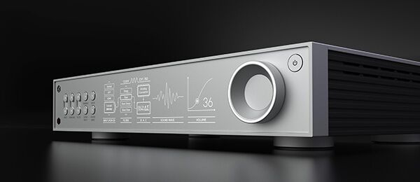

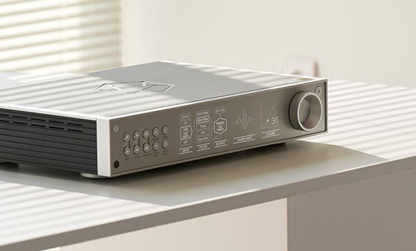

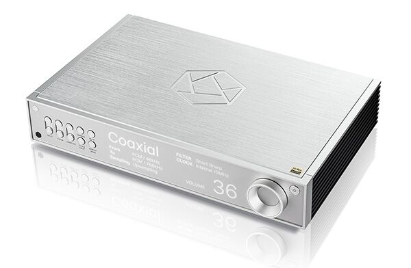

Самый визуально выразительный элемент RD160 — «скрытый» AMOLED-дисплей, занимающий всю переднюю панель. Слева расположены десять кнопок: первые шесть образуют три пары для выбора входа, фильтра и режима дискретизации. Четыре кнопки справа отдельно отвечают за выбор режима отображения, регулировку яркости дисплея, выбор тактового входа (BNC 75 Ом или SMA 50 Ом) и отключение звука. Всё, что выбирается кнопками слева, отображается ясно и понятно.
Дисплей работает в трёх режимах: Full Data, который показывает всё сразу, включая уровень громкости; Dynamic Flowchart, визуализирующий прохождение сигнала через RD160; и мой любимый — Soundwave Visualization: завораживающая графика звуковой волны, реагирующая на воспроизводимую музыку. Короткое вращение ручки управления переключает режим Full Data на отображение «танцующих» волн. Элегантно подсвеченный регулятор громкости расположен справа; помимо регулировки уровня он сообщает, что питание включено и ЦАП готов к работе. Доступны шесть уровней яркости. Это самая продуманная передняя панель, которую я встречал.

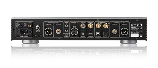

Помимо разъёма IEC, задняя панель устройства содержит выходы RCA и XLR и семь цифровых входов, начиная с оптоволоконного USB SFP-соединения, которое, по заявлению HiFi Rose, обеспечивает «полную цифровую изоляцию от источника» при использовании с их стримерами. (С другими устройствами его можно использовать через преобразователь электрического сигнала в SFP USB.) Далее следует USB Type-B 2.0; оба USB-входа поддерживают аудиоданные до 32/768 и DSD512, при этом SFP-соединение использует протокол USB 3.0, а электрическое USB — USB 2.0.
Остальные входы: I2S через HDMI; S/PDIF на RCA, BNC и TosLink (оптический); и AES3.
Примечательно отсутствие Wi-Fi и Ethernet. RD160 не является потоковым ЦАПом. Он задуман как «чистый» ЦАП и флагман HiFi Rose. Для потокового воспроизведения предполагается использование совместимого устройства — цифрового стримера HiFi Rose RS130.
