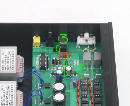

Screenshot from 2024-11-19 12-09-18
(1) Против таких комбайнов SPDIF / USB. Там будет два сигнала и от того и от другого и потом они пройдут через дополнительный лишний чип (буфер чтоли), который добавит дрожи. Тумблеров нет, значит наверное чип триггернется по наличию напряжения USB и при подключенном USB будет гнать через себя I2S с USB платы.
(2) Выход с этого лишнего чипа I2S на ЦАП
(3-4) На плате распаяны только коннектор USB и гребенка. Наверное с коннектора идет 4 USB контакта на гребенку. К гребенке подключается плата конвертер USB-I2S. Которая возвращает на другие контакты этой же гребенки I2S сигнал. Т.е. можно подключить и свой любой конвертер (как см. опять же Давыдова), который обсуждали в соседней теме USB-истов. Но корпус не пустой, так что вкорячить свою врядли получиться.
(5) И самый прикол плата USB будет держаться только на гребенке! Поэтому чтобы она не качалась на ветру, её приклеивают к конденсаторам герметиком. Т.е. если выбрать опцию USB, то потом уже не разобрать.
Что уж может быть хуже 11-ибитного Фиио?
Не думаю, что хуже, но эти лоты не вариант, т.к. привязаны к одной плате USB, которая к тому же будет приклеена, т.е. кукушку нельзя будет перепаять.
Там чтобы завести USB нужно будет паять к чипам I2S. Сложность. Лайт для USB-истов не вариант. Было в теме про “конечную”.
