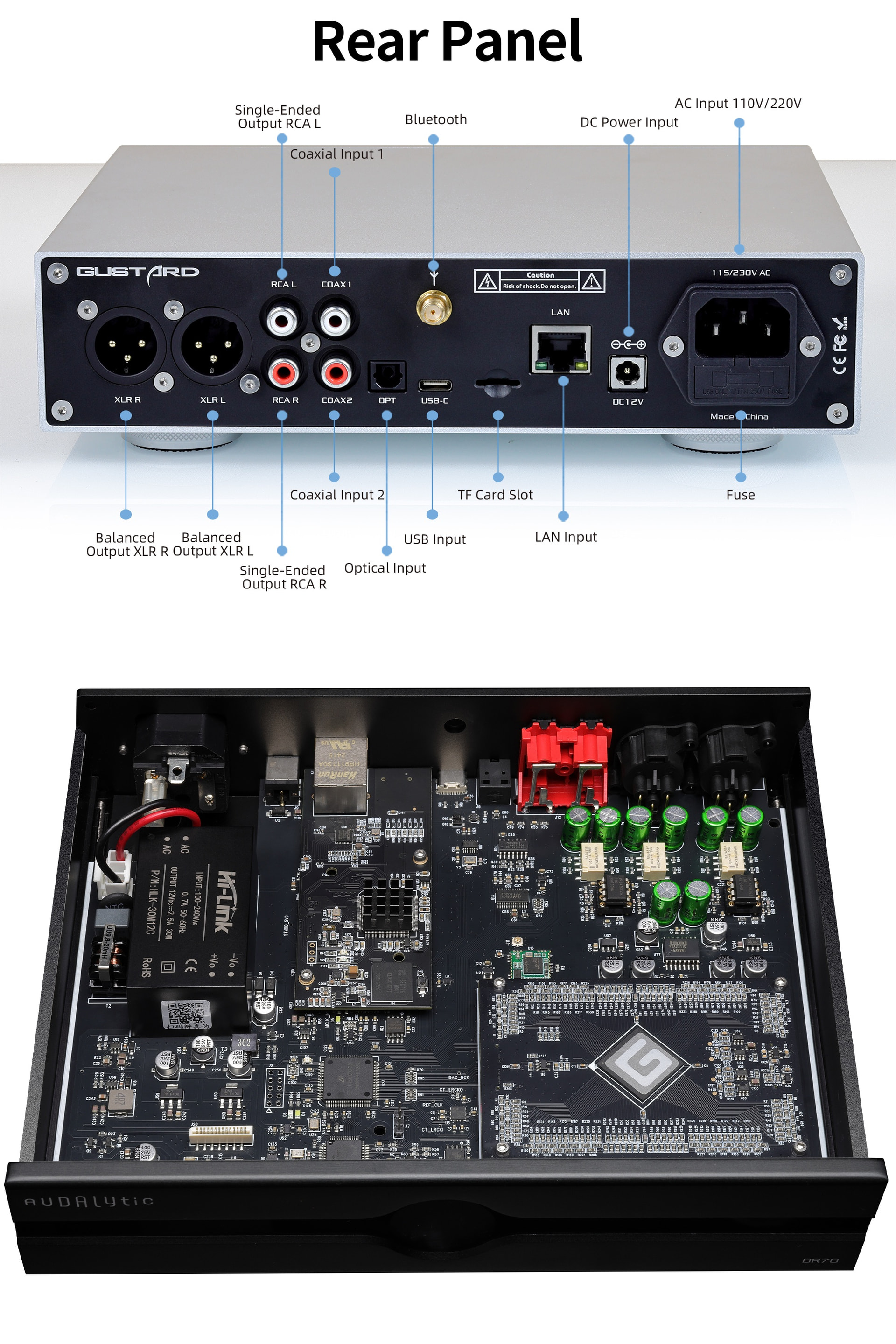

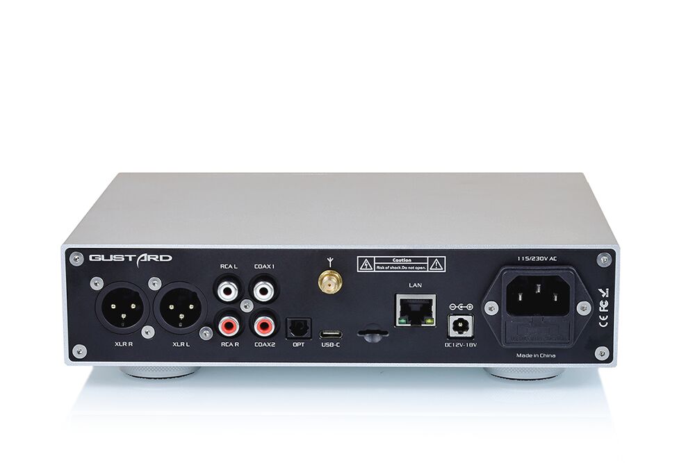

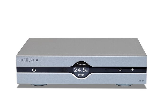

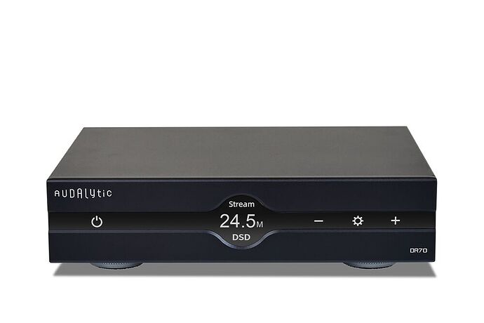

Гусь на минималках, r2r за 399$

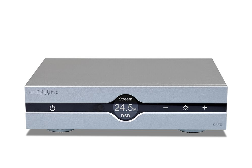

AUDALYTIC DR70 R2R Network Streaming DAC

Дополю внутрянку
Очень интересно! :+1::slightly_smiling_face: Такое точно просится в тур для сравнения с K11 / K13 и в руки к Михаилу @angelicus

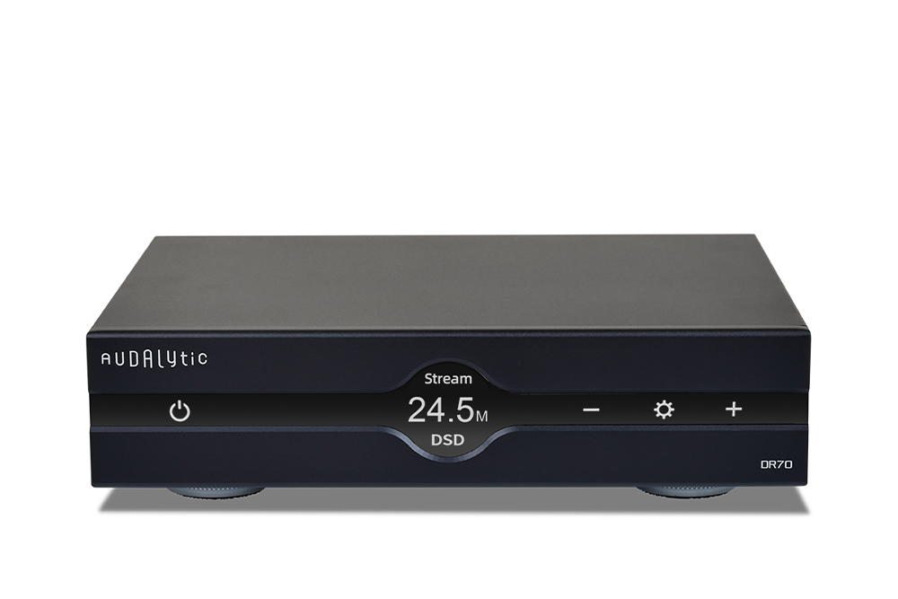

Младшенький гусёнок против своего старшего брата R26. Баттл, жара! :collision:
кто нибудь уже слышал это?

Вот такой ещё гусенок есть. Интересно, сильно он уступает старшему гусю?
Самому интересно. Этот по идее надо с A26 сравнивать. Но…
Питание у них сильно разное (вроде отдельное ЛБП для цифровой и налоговых частей, самих микросхем цап AKM у А26 опять же две штуки, выходной каскад лучше, вход для клока). Конечно, А26 лучше будет, как и R26 в сравнении с новичком DR70.
Вопрос лишь насколько, ведь разница в цене между ними двухкратная, а прирост в звучании тоже такой же у старших моделей? :thinking:

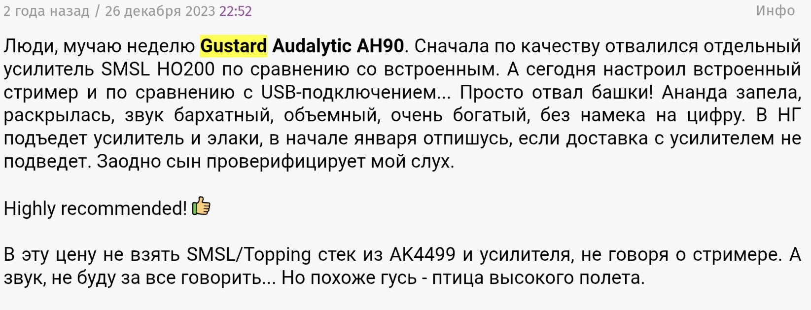

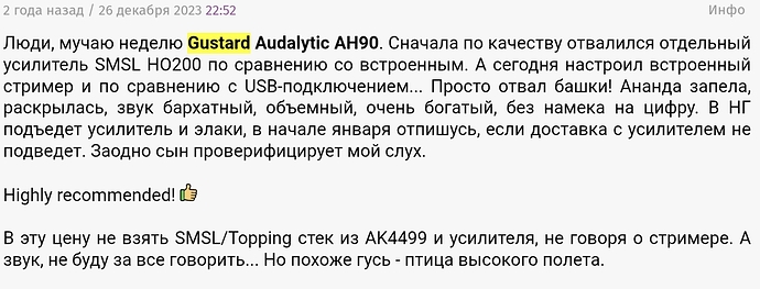

А ещё говорят, что AH90 как ЦАП лучше встроенного в усилитель Michi X5

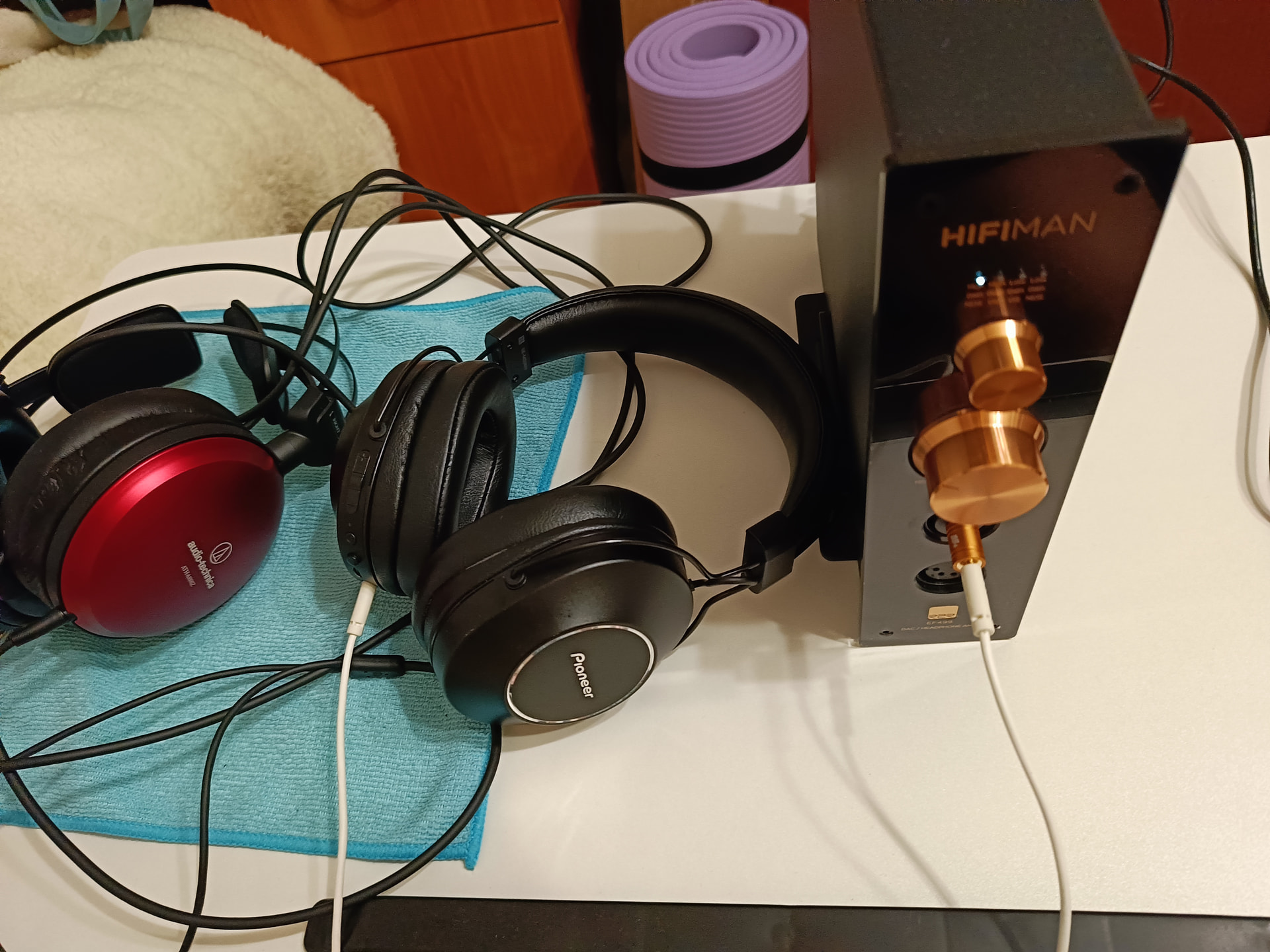

Добавлю свои 5 копеек. HIFIMAN EF400. Брал с ОЗОНА, ехал он ко мне ровно месяц, но с учетом цены (16980) - того стоило. В отличии от 499 в 400м полная матрица HYMALAYA (а не Philips по данным обзорщиков), на сайте производителя в случае с 499 просто написано R2R без конкретики. Отличия по функционалу - у 400 нет сетевого разъема и кокса, подключение только по USB. По характеристикам техническим: мощность примерно одинакова, а вот остальные параметры у 400-го лучше: THD+N (Line out) в три раза ниже, разделение каналов лучше на 30 Дб, соотношение сигнал/шум на 19 Дб.
Что касается звука. Слушаю на работе, подключен к компу дешевым шнурком (руки не дойдут никак поменять), наушники Focal Celeste, балансный гибридный кабель от Hybrid audio. Слушаю 90% радио джаз и их подстанции. Режим для себя выбрал Low gain OS. Результат более чем устраивает. После прогрева аппарата особо претензий к нему не вижу. Высокие без песочка, металл тарелок, там где он есть - он прям металл. Низкие на контрабасах и басовых соло не жуются в кашу, артикуляция ударных отличная, голос вообще прекрасно звучит.
Из недостатков: не знает DSD, MQA и тп. Чуть не забыл - может пропасть звук, помогает переключение аудиовывода на компе на другой и обратно, все опять работает.
Для меня выбор недорогого цапа/ушного уся однозначный.
