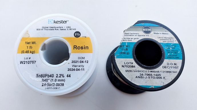

Тоже много лет использую в работе припой KESTER.

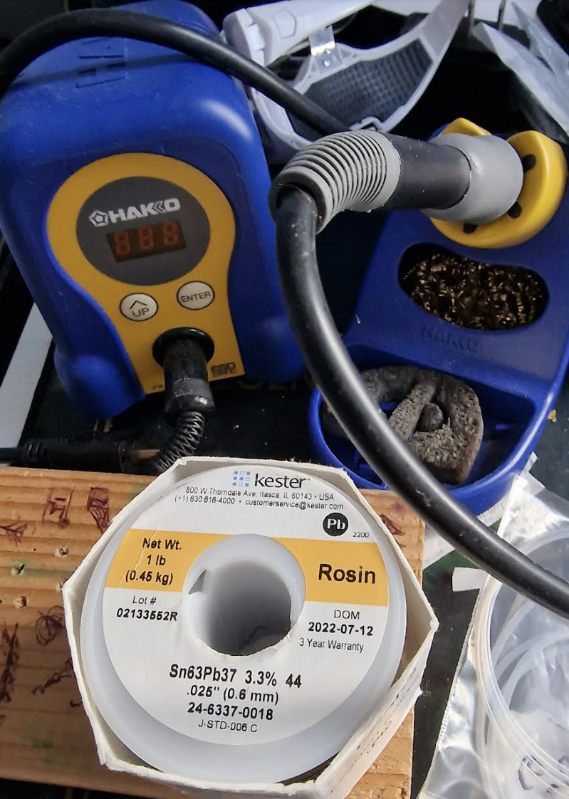

У меня есть 202D и hakko fx-888d.
Хакко менее удобен чем квик. Хотя они плюс минус одинаковые.
