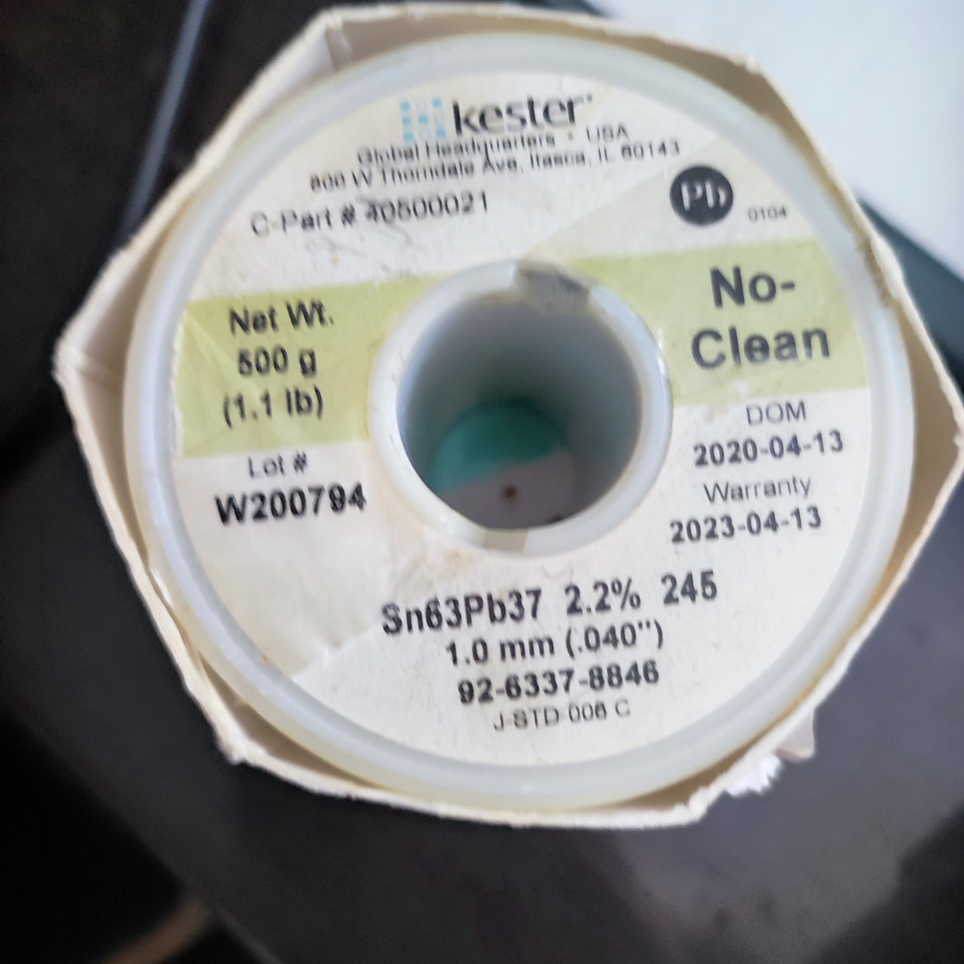

Ну совсем без флюса не растекается припой, боитесь RA, т.е активированной канифоли, полно флюсов Rol0, мне нравится kester ПОС63
Флюсы имеют свое назначении в применении. А вот смывать надо активные флюсы на основе кислот.
Естественно. И использовать не активные флюсы если их невозможно отмыть. Многожильный проводник в кабеле RCA всё равно капиллярным эффектом втянет под изоляцию, и мой не мой.

Может, есть у кого, 0.5 метра припоя лишнего? Я, бы купил. Мне надо. Или kester пос63 например. Свинец/олово.
Felder катушки остались, в основном разная эвтектика с флюсом и без. Могу посмотреть более конкретно если очень нужно.
Буду признателен. Можно и без флюса.
