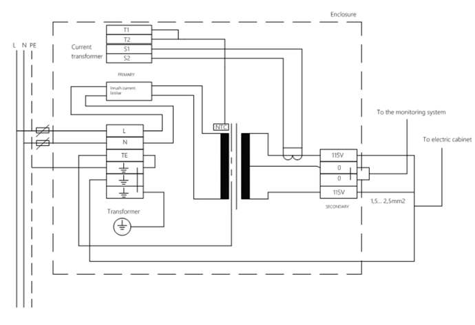

Первый попавшийся мониторинг от GE:
— POWER SUPPLY — The device must be connected to a properly installed power outlet with protective earth contacts only. If the integrity of the protective earth conductor is in doubt, disconnect the monitor from the power line (and use it with the battery option (B650) if available). If the installation does not provide for a protective earth conductor, disconnect the monitor from the power line. All devices of a system must be connected to the same power supply circuit. Devices which are not connected to the same circuit must be electrically isolated when operated.

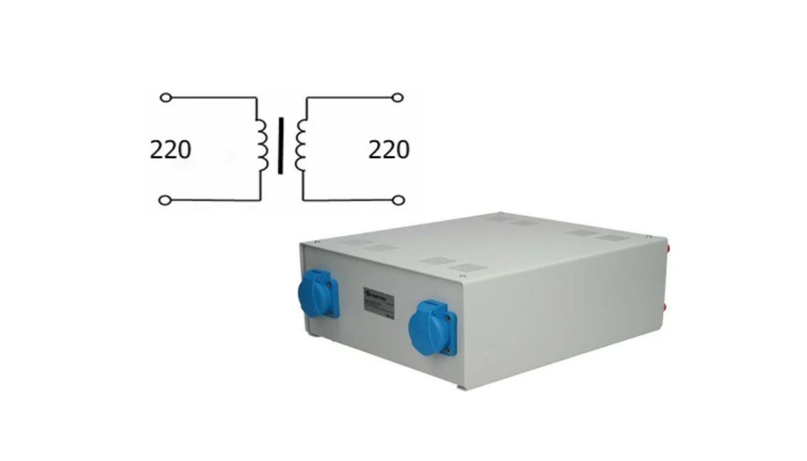

Очень мало вероятно чтобы у разделительных трансформаторов Torus Power были какие-либо ограничения на работу с устройствами 1 или 2 класса. Не знаю как в России, но в америке и Европе они наверняка сертифицированы.
Разделительный трансформатор “Штиль” ОСЗМ Р 220/220-1,6-50, 1600 ВА
Выдержка из Паспорта
"Назначение
Изделие (полное наименование ОСЗМ Р 230/230-1,6-50) представляет собой однофаз-
ный разделительный трансформатор в корпусе, предназначенный для электропитания приборов, инструментов, аппаратуры и устройств переменным током напряжением 230 (220) В, от стандартной электросети с напряжением 230 (220) В, при обеспечении гальванической развязки цепей питания нагрузки от электросети.
Основным назначением изделия является повышение уровня безопасности рабо-
тающих электрических приборов…"
Нет ни каких ограничений на работу с устройствами 1, 2 и иных классов.

Данный текст, который Вы привели, свидетельствует лишь о том, что есть медицинское оборудование, которое требует наличия заземления. Вы найдите текст, в котором будет написано про использование разделительного трансформатора и последующего заземления нагрузки, подключенной к нему. Вот тогда и обсудим.
Правильно, ведь он ответ на ваше утверждение.
Выше я приводил схему первого попавшегося медицинского транса для развязки, на ней линию земли на нагрузку прекрасно видно.

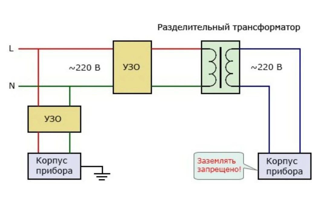

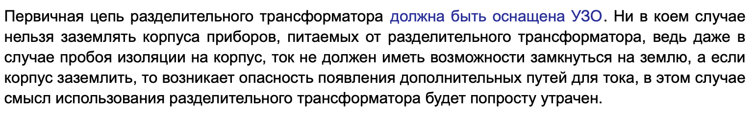

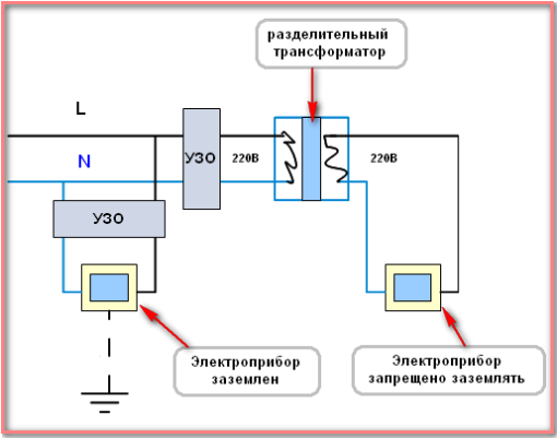

Андрей, во-первых, мы не обсуждаем здесь как таковые разделительные трансформаторы. К ним то ни у кого вопросов нет. РТ разрешено заземлять, разрешено заземлять также межобмоточный экран. Нельзя заземлять нагрузку, которая подключена после РТ. Неужели это никому не очевидно? Тот факт, что производитель РТ установил на выходе розетку с клеммой заземления не означает, что клемма заземления подключена. А даже если подключена, то недобросовестных производителей у нас в стране пруд пруди. Даже заводы с многолетним стажем порой так чудят, что хоть стой, хоть падай.

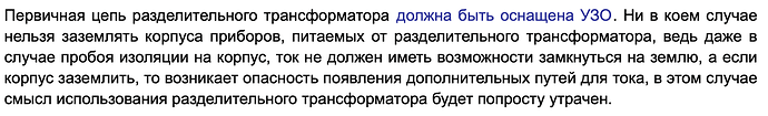

Но в сети есть люди, которые знают, что заземлять нагрузку после РТ нельзя (и ПУЭ это тоже знают). Вы попробуйте погуглить, может быть чье-то объяснение зайдет лучше моего. В сети много таких.
Знаете откуда весь сыр бор и столько споров в этой теме? Просто почти все сделали себе зарубку, что РТ это благо и хай энд решение, но принципов обеспечения безопасности не удосужились изучить. А тут вдруг прилетело, что оказывается нельзя было так делать и подключать после РТ приборы, требующие заземления. И тут их мир пошатнулся. Конечно, все кто так делал сделают все, чтобы отстоять свою правоту и вернуть устоявшееся решение на место.
Спрашивают, а почему никто из производителей не написал что нельзя подключать аппаратуру класса 1? А зачем им это? Чтобы потерять 50, а то и более процента рынка? Если об этом не упоминать продажи идут лучше, так пусть все так и остается.
Я сделал все, что в моих силах, чтобы объяснить, как нужно. Если есть несогласные, пусть каждый останется при своем мнении. Я не намерен более участвовать в этой дискуссии (у меня отпуск на носу, море волнуется без меня).
Надеюсь, что у тех, кто умеет гуглить, наша беседа хотя бы зародила зерно сомнения, ну а дальше каждый сам для себя примет правильное решение.

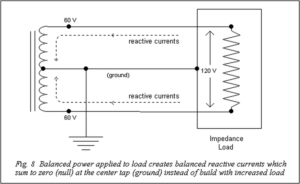

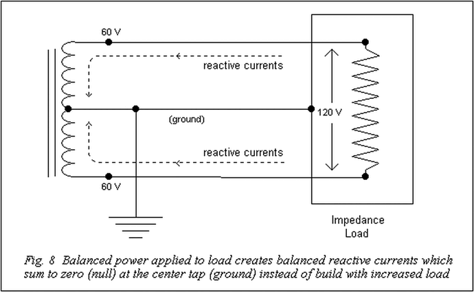

При касании любого одного контакта вторички рт, ток никуда не пойдет. Тоже касается случая пробоя фазы рт на корпус устройства, ничего не произойдет. Чтоб долбануло током, нужно одну фазу рт посадить на землю, а вторую на корпус, тогда получим кз. Но зачем?
Балансирующий транс - это другое, он не безопасен.
