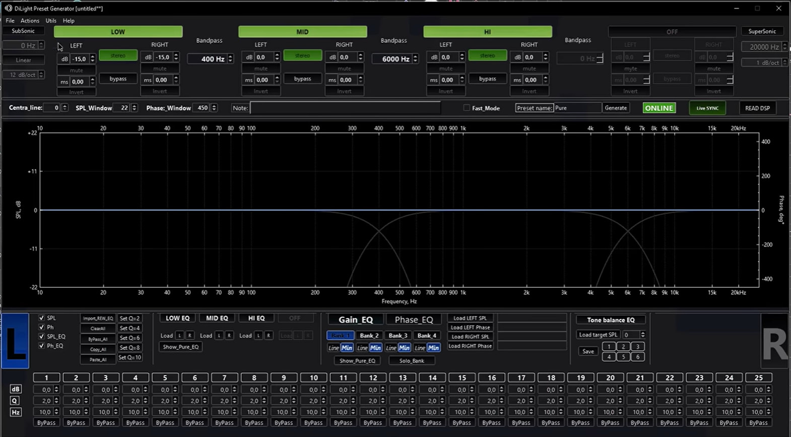

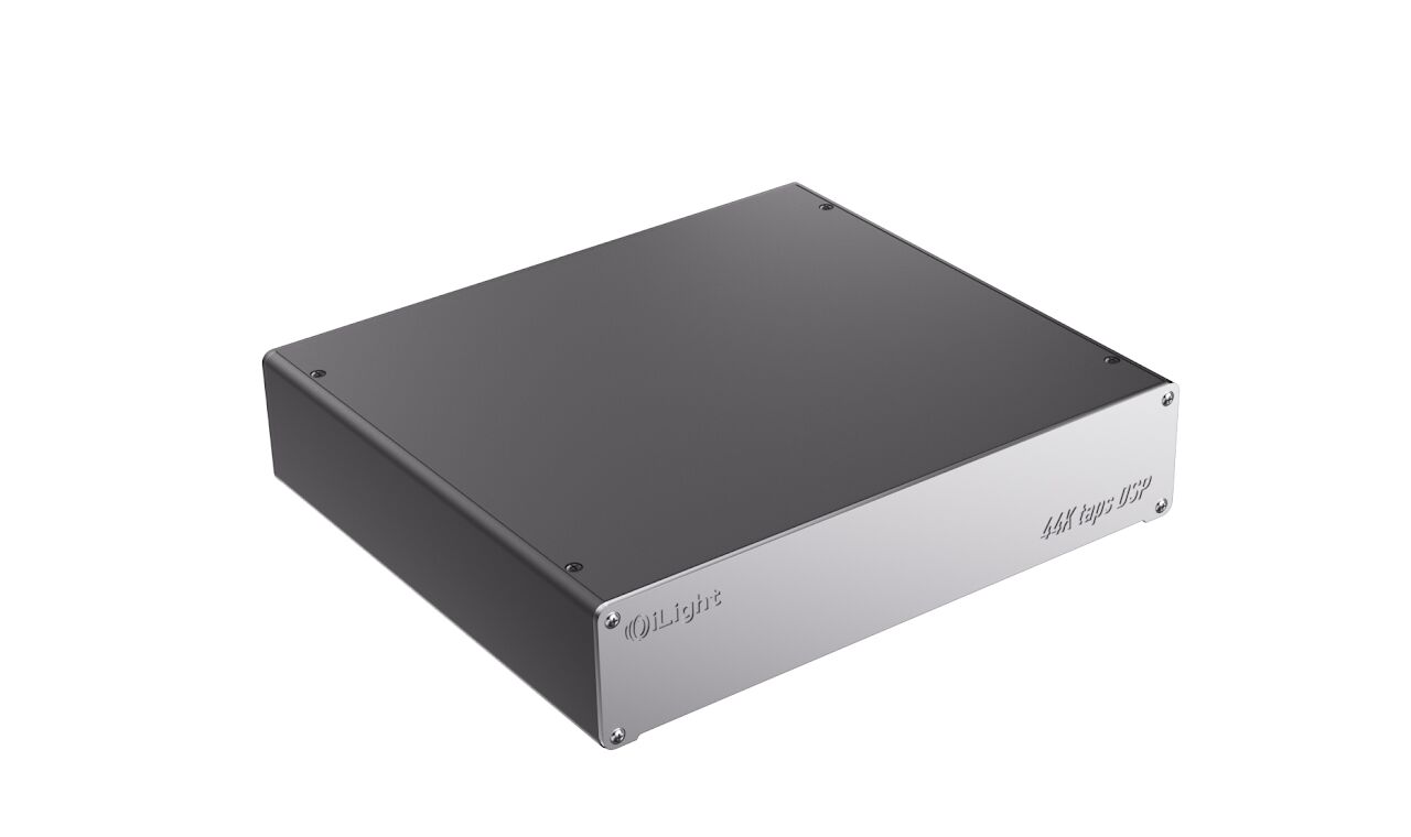

На ютубе смотрел очень познавателное видео некоего Сталкера. Чел по красоте, в цифре, с Fir фильтрами свёл в линию , в том числе и по фазе - китовые Пионеровские динамики, по три штуки на сторону. Про DSP железо , как то всё молча, но софт на экране очень интуитивно понятный. Написал ему везде - говорит железо сами производим, цена не смертельная, но в два раза дороже чему MOTU M4 :))) Но и комп постоянно не нужен, а громкость и входа с пульта переключаются.
Из того что понравилось - реализовано на двух ADAU 1466 , но при этом все настройки прописываются через понятный графичесий интерфейс, а не через лютую Sigma Studio.
Вычислительные мощности, ограничивающие количество тапов и глубину FIR фильтров - более чем достаточно - 64000 на все 8 каналов, в сравнении с 4000 у Minidsp Flex.

Вот как раз лично с ним знаком и процессор есть его :sign_of_the_horns:
На этой неделе такую же красоту со своими DIY планирую делать. А пока что играет через его проц в режиме кроссацапа :grin:

Оболочку сделали – эт наверно хорошо. Внятное описание устройства без ютуба существует?))
