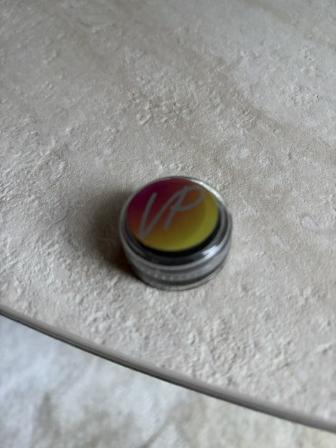

У всех подобных частота колебаний площадки со щетинками около 300-400 Гц. Это и на слух заметно и тактильно. У меня сейчас в хозяйстве Audio Technica AT-637 и Maxell SC-441, был еще Flux HiFi Sonic
HumminGuru S-DUO Pro utilizes 110kHz ultrasonic cleaning frequency, which creates much smaller cavitation bubbles
И там площадка без щетинок, это мини-бассейн, куда заливается дистиллированая вода. Стилус опускается прямо в эту мини-лужу.

Нужно повнимательнее позучать вопрос, т. к., по всей видимости, не для всех картриджей это на 100% безопасно.
Пугают, что вода может по кантилеверу капиллярами наверх в картридж просочиться.
Но реальных случаев жалоб ИИ не находит (продукт только год как на рынке).

Поделитесь пожалуйста опытом использования и результатом. Тоже в мыслях взять такое устройство
Мыл пока только один раз, для опыта.
А поскольку проигрывателю и картриджу у меня всего неделя с небольшим, то игла была и так чистая ![]()
Как гаджет - прикольная штука. Весами буду пользоваться регулярно.
