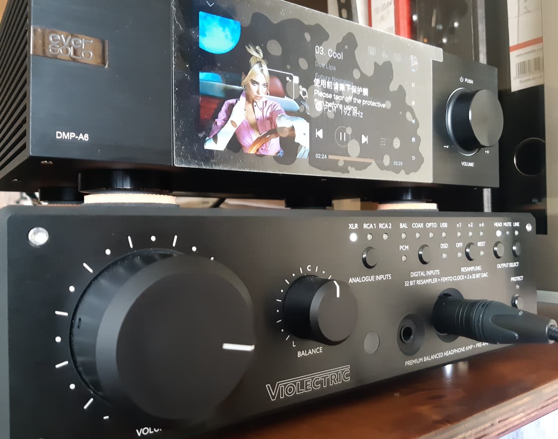

Первым я решил попробовать подключение Эверсоло к комбайну Violectric DHA V590, т.к. на кануне слушал музыку с него и различия в звучании должны были быть легко различимы. Подключение Эверсоло было произведено по XLR, USB и оптике. Музыку Эверсоло брал с флеш-карты, подключенной к USB входу, на тыльной стороне устройства.
Прослушка первых треков по USB и оптике сразу дало понять, что это устройство чертовски здорово играет. Ты кидаешь в него любые треки, те что хорошо знаешь, и те что не сильно тебя ранее впечатляли. Все играло превосходно. Мне не приходилось выслушивать нюансы звучания, разница была, как день и ночь. Включаешь первый трек альбома и на этом забываешь, что нужно что-то сравнивать, что-то выслушивать. Музыка, с момента нажатия кнопки «плей» на устройстве, полностью тобой овладевает. Из состояния нирваны выходил только когда проигрывание альбома заканчивалось. Периодически ловил себя на том, что невольно расплываюсь в улыбке, при прослушивании музыки. Это абсолютно невероятные впечатления.
Что сразу отмечаешь при прослушке, это более аналоговый характер звучания музыки. Музыка звучит чище, стереофоничней, эмоциональней. Легче уловить мелкие нюансы звучания, послезвучия, рекурсии. Улучшение в звучании по всем фронтам, относительно ПК.
Далее решил попробовать слушать устройство как источник/ЦАП, подключенное по балансу к Violectric DHA V590. В целом, звучит сносно, но далеко не идеально. Встроенный в Эверсоло ЦАП, звучит ярче, более резко, менее аналогово, на ВЧ звук имеет ярко выраженный синтетический окрас. ЦАП имеет хорошую детализацию и скорость, в целом более агрессивная подача. Такое звучание можно слушать, но непродолжительное время.
Подключение Эверсоло по оптике к Holo May дало те же результаты от просушки, что и в случае с Violectric, описанные выше. Эверсоло не оставлял ни единого шанса на конкуренцию домашнему ПК. Flawless Victory!!!

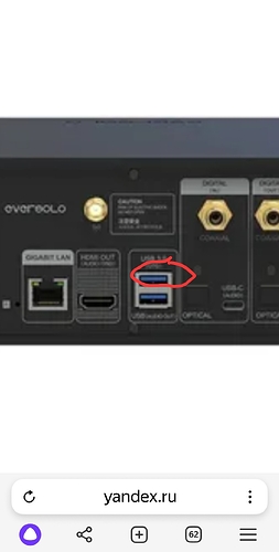

Друзья, нужна помощь. Подключил к Eversoslo внешний SSD по USB-C порту, но не вижу его на стримере. Либо, стример не видит SSD, либо я не там смотрю. Что я делаю не так? Какая файловая система ему нужна для понимания?
Внешний ssd надо подключать к другому входу, usb 3.0 otg.
Там же всё подписано)
Андрей, спасибо!
Просто эта секция подписана как “Audio out”
В моём мировосприятии включать выход в выход не логично, но скорее всего я отстал от прогресса, что подтверждается успешным подключением :slight_smile:
Где написано audio, это на внешний ЦАП.
Вот тут понятнее. Я тоже внешний жд подключил в нижний usb и не мог его найти, потом сообразил)

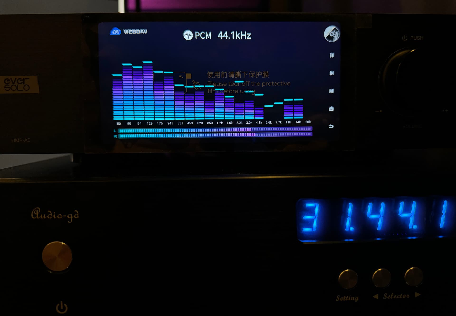

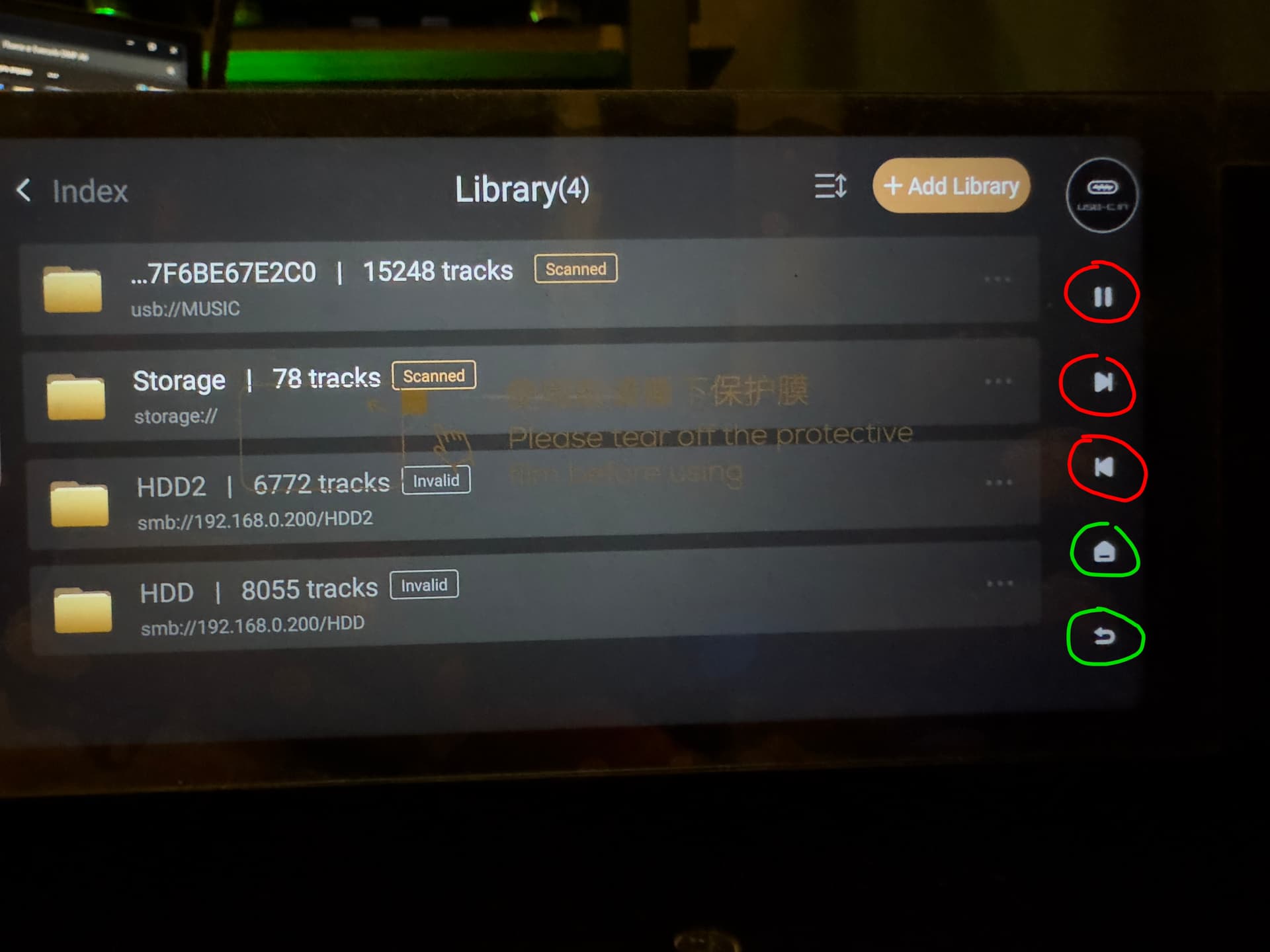

В процессе прослушки, из библиотеки не работают кнопки навигации на боковой панели - пауза и перемотки. Назад и домой работают. Скорее всего, я снова туплю, но по логике должны работать же :slight_smile:
VU meter тоже не работает, стрелки на нуле.
Здесь сканируется библиотека, а не воспроизводится.
Конечно не будет работать, музыка то не воспроизводится)
Ну я выбрал неудобное фото, по факту, в самом плейлисте эти кнопки тоже не работают. При этом, тап на сам трек, ставит воспроизведение на паузу.
Очень даже воспроизводится, я же её слышу :slight_smile:
Как минимум, я надеюсь, что пока ещё слышу реальную музыку :slight_smile:

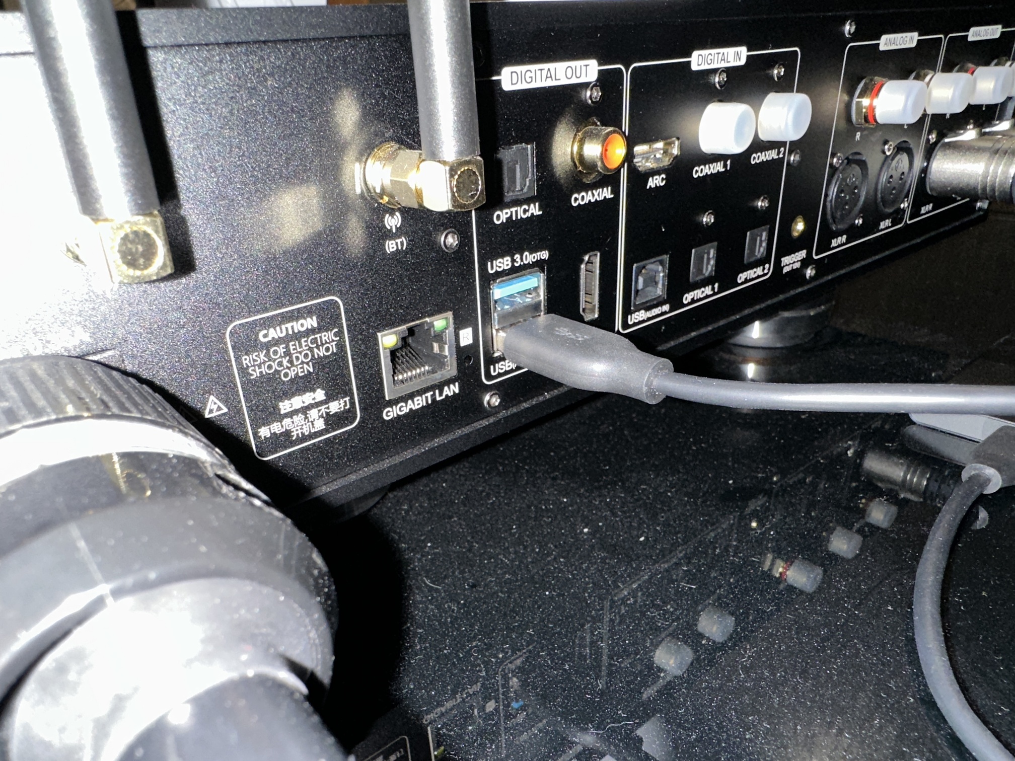

У меня в обоих видит на А8
Файловая система NTFS
