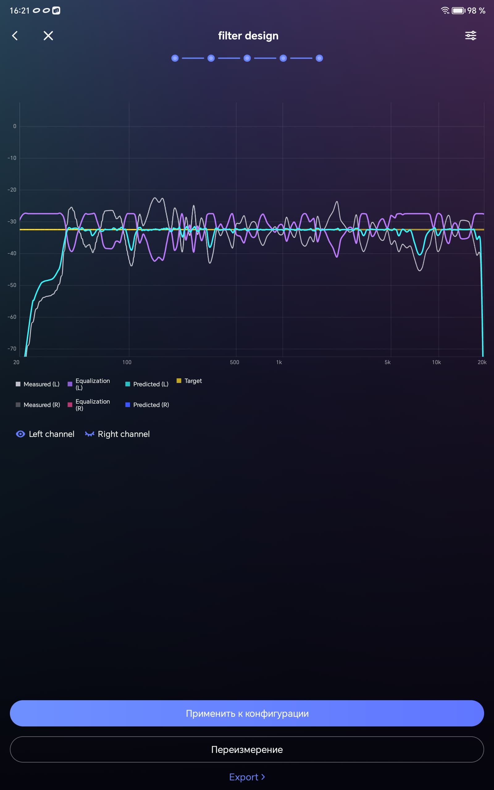

В продолжение экспериментов с румкоррекцией.
Смутили результаты измерений: в правом канале завалены верхние частоты (после 12кГц), а в левом с верхними все ОК (кривые измерения до коррекции).
Даже подумал, что у меня супертвиттер навернулся. Менял акустику левый с правым, менял межблок левый с правым. Все равно в результате измеряется завал ВЧ “правого” канала. Хотя он уже был слева.
Кто может, посмотрите свои результаты измерений встроенной румкоррекцией A8, поделитесь, все ли логично с измерениями?

Измерения и работа функции румкоррекции вызвала у меня сомнения:
  1. Повторные измерения дают отличающиеся кривые (ранее писал).
  2. Измерения касаемо правого канала вызвали сомнения в корректности. Правый канал (идущий с плеера), не зависимо в левой или в правой колонке дает измерения сильного завала на ВЧ.
    Т.е. или такой идет сигнал на выходе с плеера, именно в правом канале, или некорректно меряет ПО. Проигрываемый тестовый файл (20Гц-20кГц) для левого и правого каналов по идее должен быть одним.

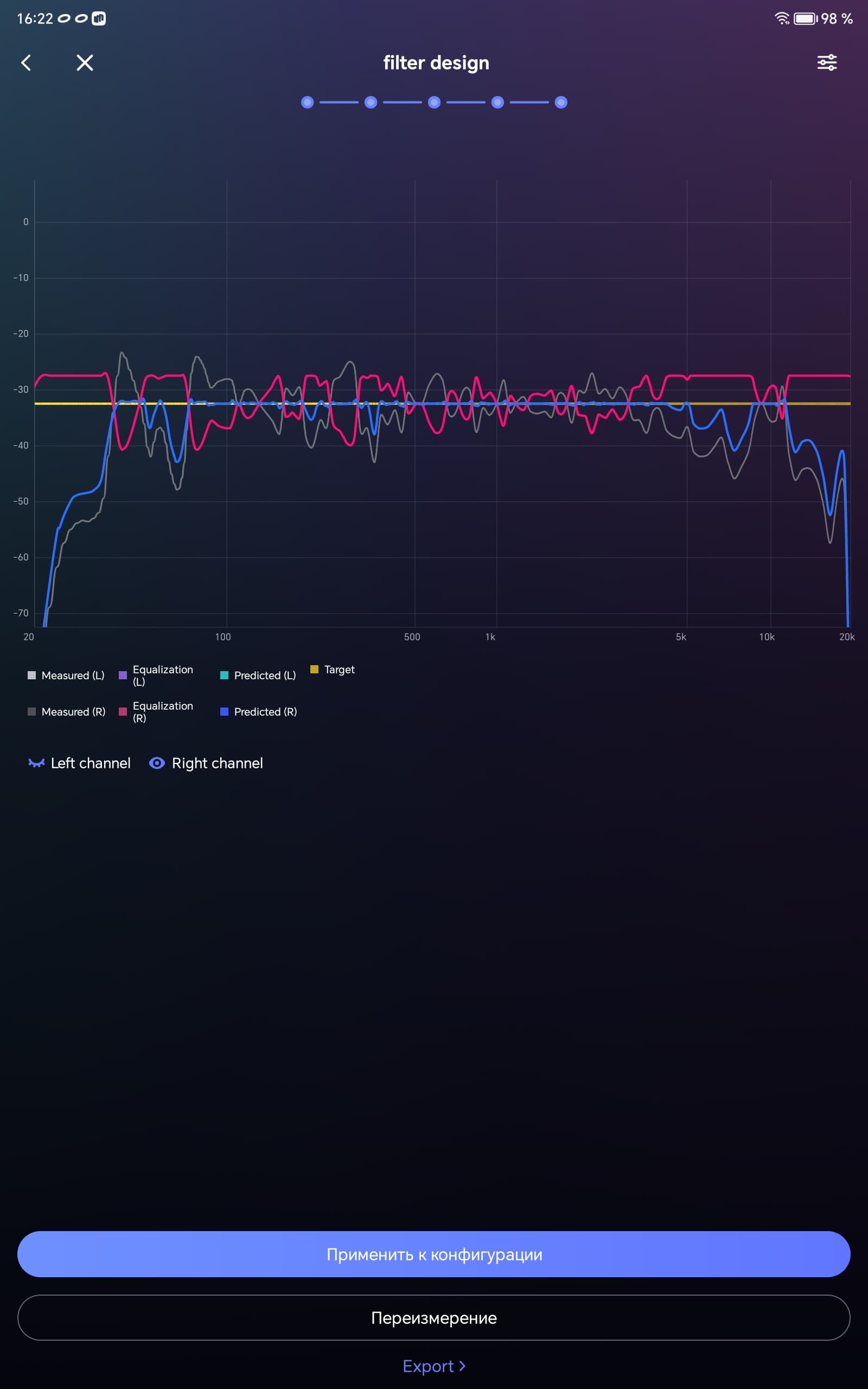

Уже подумал, не брак ли плеера, решил запустить тестовый (скачанный отдельно) файл с 10кГц-20кГц.
На слух оба канала одинаковы. Решил проверить уши измерением через ПО Spectroid. Оба канала одинаковые без завалов. Выдохнул, Плеер в норме.
Вывод напросился, что функция румкоррекции пока не корректна.
Так что, кто хотел брать микрофон для A8, может стоит повременить, может следующие прошивки поправят ситуацию. Ну и конечно понять, как у других, есть ли такие моменты с измерениями (а то вдруг только у меня такой баг).
Вот такие кривые у меня измерялись:

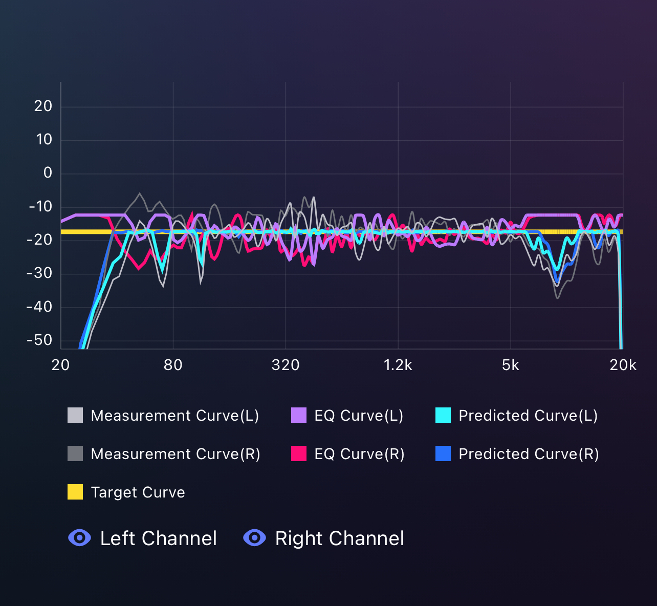

У меня вот что получилось.
Спасибо. ВЧ в обоих каналах похожи. Теперь это загадка, как у меня может быть один и тот же завал правого канала в разных колонках.
С усилителем какая-то беда, как вариант.
Усилитель другой пробовал, тоже самое.
