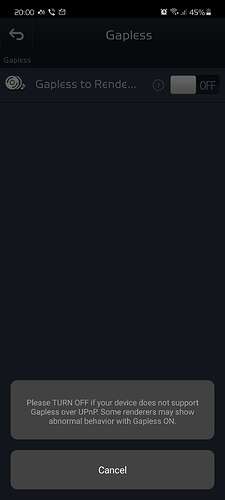

Смартфоном через оригинальное приложение от Хармана - MusicLife
Поищите кнопочку Gapless, если ее нет, то попробуйте mConnect что-ли или ему подобную управлялку.

И без паузы тоже не получилось, даже с активной кнопкой.

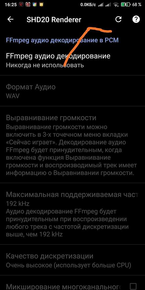

Если под рукой Андроид есть, Booble upnp можно попробовать.

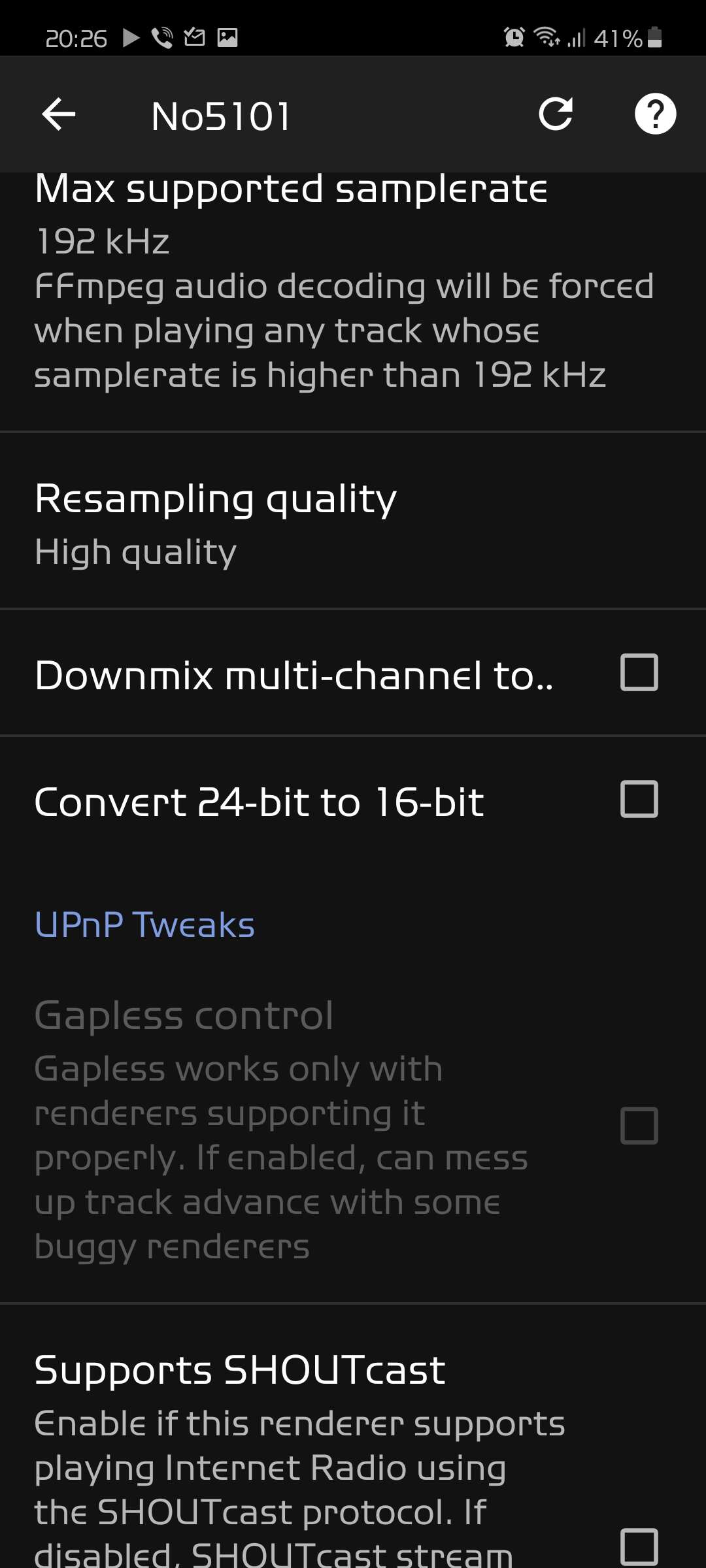

Постойте , при использовании BubbleUpnp , вы выбираете рендерер , либо телефон ( планшет) , тогда я с вами согласен .Но можно выбрать рендерером сетевой плеер . А в настройках BubbleUpnp , поставить галочку FFmpeg аудио декодирование - никогда не использовать . Самое чистое воспроизведение получается .
Я так и сделал… Нуль эффекта. Сам рендер не поддерживает. Галка не активна.
