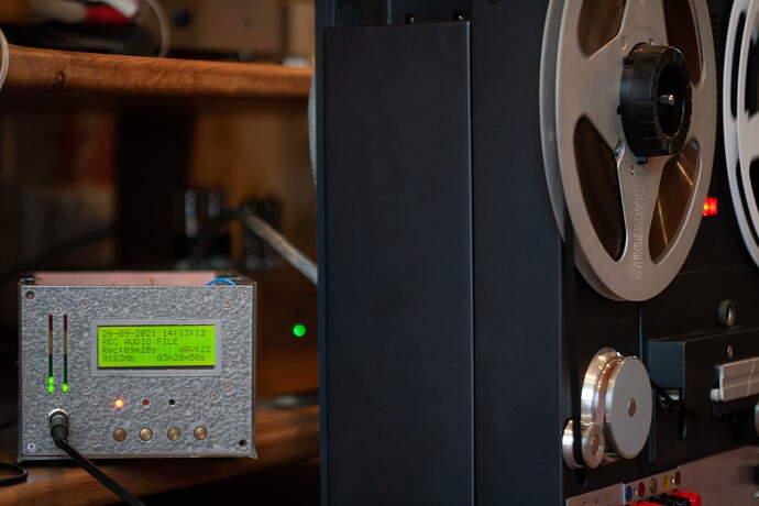

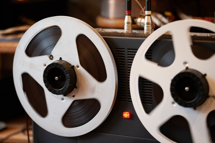

Позволю за Виталия ответить (сорри:)). Осведомлен т.к. приятель с моими катушками участвовал в перезаписи. В данном случае с STM 310, а писались катушки с Ampex на Ampex, 101-е, или 102-е, не помню уже.

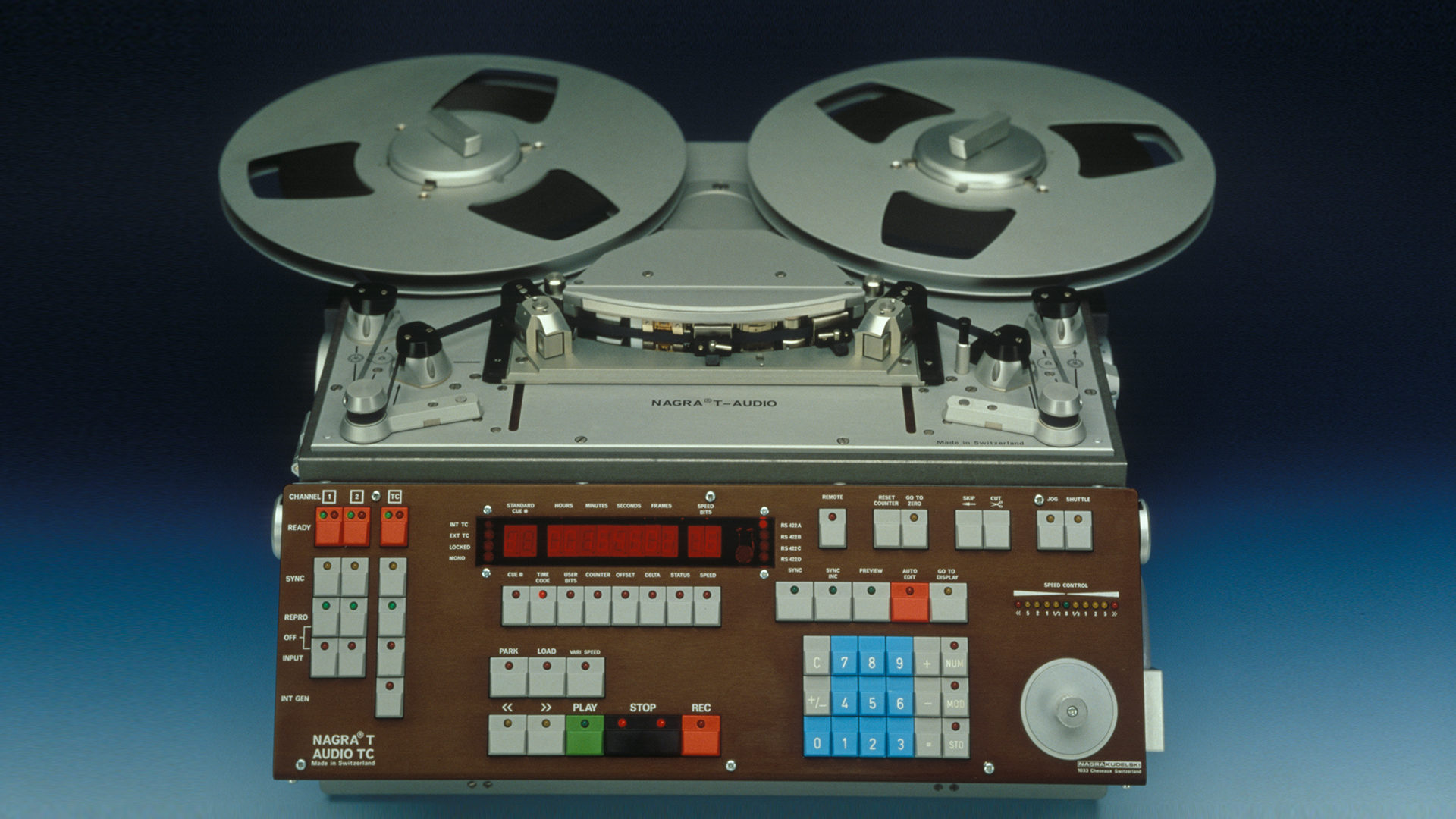

Копия с original tape с Nagra T-Audio на Studer A807. 15 ips.
