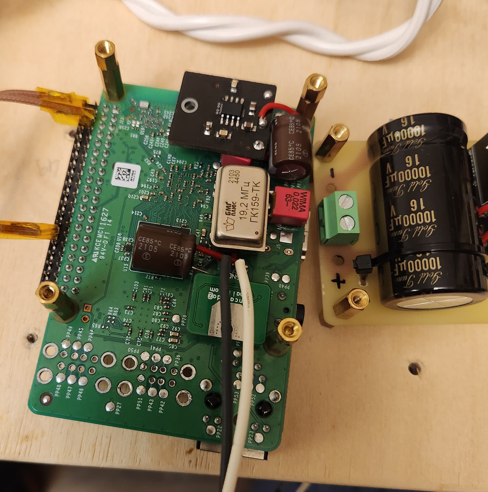

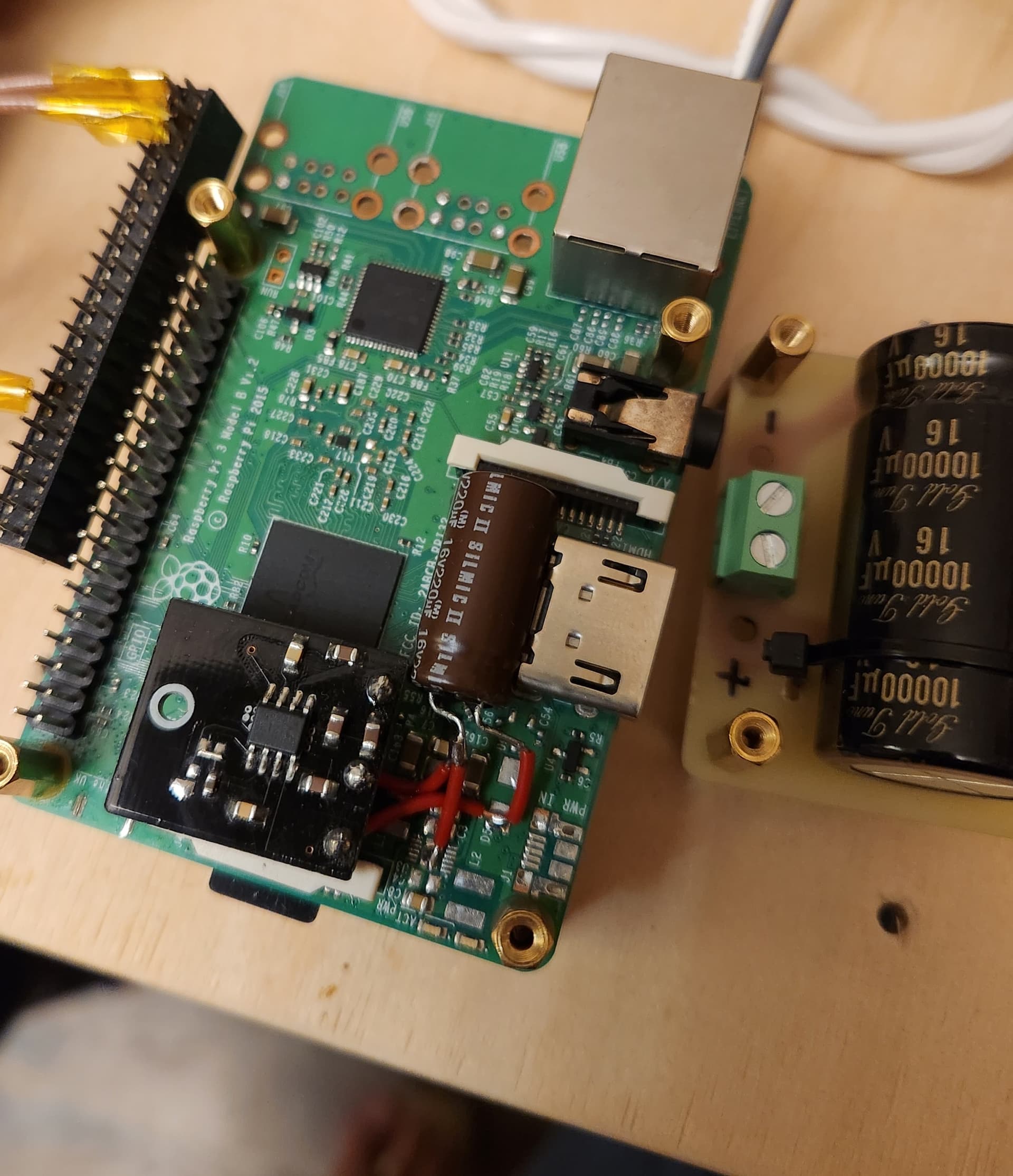

Если по аудиофильски сильно придираться к звучанию, то у Яна даже версия q3 шумит, изоляторы не справляются с шумом от малины. Ян наспех, после того как на Diy другой разработчик с измерялкой шумов указал на это выложив результаты, предложил добавить доп. линию питания и совместил это выводом нового продукта StationPi. Но отдельная линия для грязной стороны FifoPi проблему шумов с малины до конца не решает и поэтому я пошел более кардинально (с подачи других Фифоводов) и полностью убрал с малины все лишнее (не только pmic и через отдельные стабы 3,3 1,8 от общих 5в, но и убрал вифи, блюпуп, антенну, один из 2 кварцев заменил на хороший генератор с отдельным питанием, второй убрал). Были проблемы со стабильностью запуска - решил, поэтому и выложил.

И если в q7 Ян действительно все решил (На Diy анонс q7 сразу подкололи фразой “Как может эта россыпь дешевых x7r конденсаторов звучать” :)), то рассмотрю для себя вопрос покупки к ней уже дорогих клоков. Пока довольствуюсь баргином от БМГ.

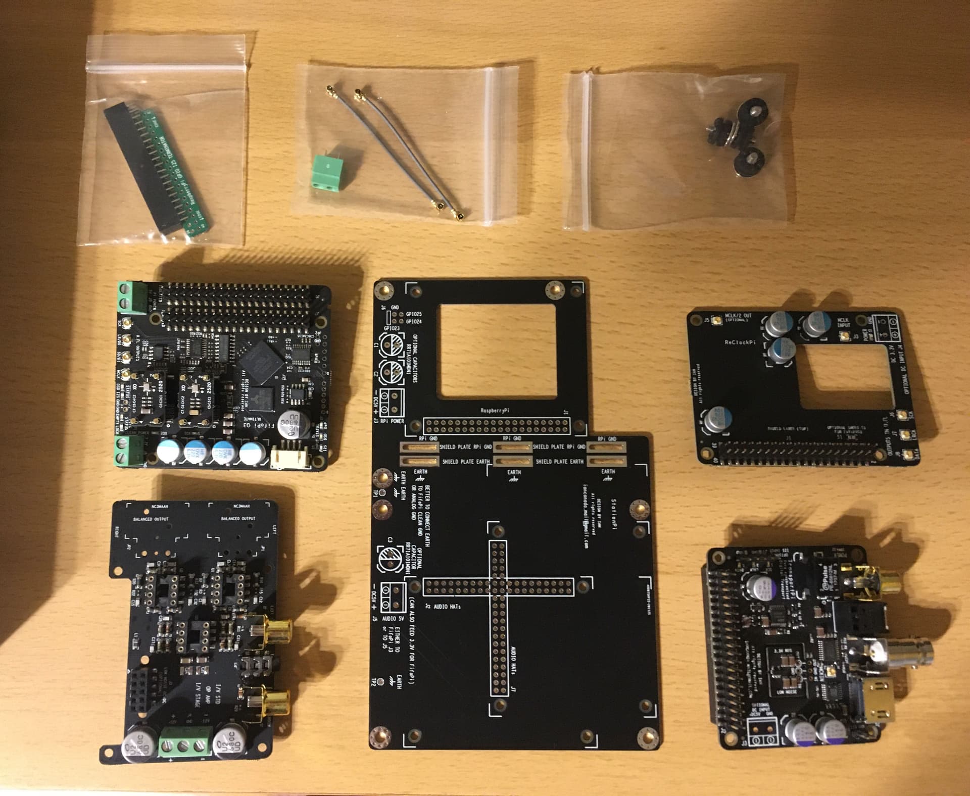

Дособирал, наконец-то, валявшийся с мая набор из FiFoPi Q3 Ultimate, ReClockPi и TransportPi.
Что могу сказать… Это действительно лучший по звучанию серийный DIY-комплект под малину, из тех что у меня был.
А было у меня довольно много всякого разного. Из приличных: Kali Reclocker + Piano DAC 2.1 от Allo, PecanPi от Orchard Audio, Pi2AES и 502DAC от Pi2Design.

Как вы мезонин подружили с fifopi?
C FiFoPi — никак. Мезонин стоит на грязной стороне малины + по временной схеме дает свои 5V через GPIO на FiFo. На чистой стороне FiFo только 3.3V второго канала. При этом сам мезонин “грязным” можно назвать только условно)
Есть фотки этого дела? Тоже использовал мезонин с pi2aes, но там просто одевается этаж сверху, интересно как это с fifopi организовать лучше.
